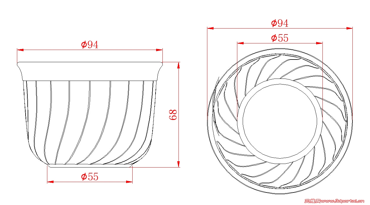

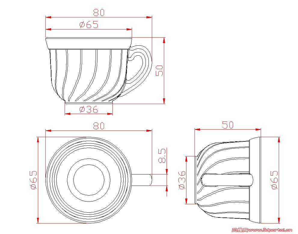

本人基础尚可……一点就透……您就简单给我指导一下就行……不甚感激……

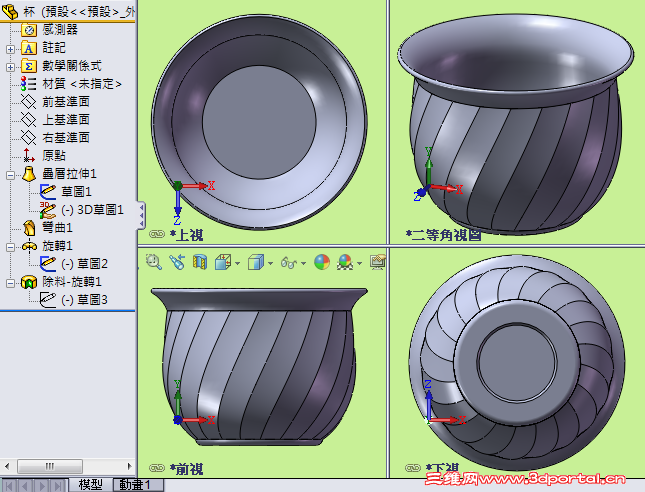

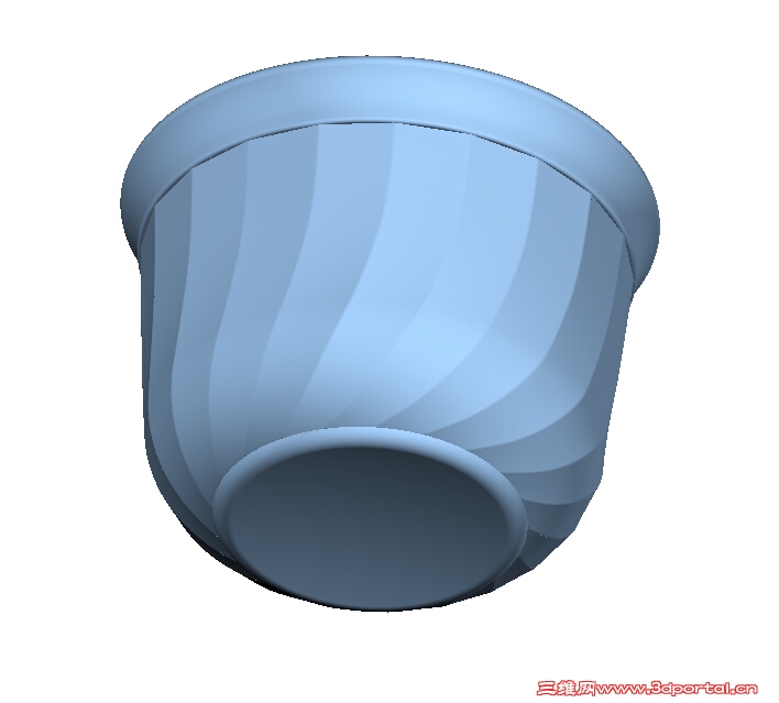

发表于 2014-7-4 16:02:17 | 显示全部楼层 来自: 中国河南安阳
7 n$ B( @: ~4 |" O. E. X# h' H- @3 y
8 c+ e# w3 }% @* \9 e; t! U随手做个,扭曲而已,没做放样" [" J, G6 ]* S: a( p5 I4 p
阿帕奇 + 3
 楼主| 发表于 2014-7-4 16:15:13 | 显示全部楼层 来自: 中国江苏淮安
ln0108 发表于 2014-7-4 16:02 static/image/common/back.gif1 s- p% {2 k7 M/ _( W
随手做个,扭曲而已,没做放样
! A5 }" v8 l) b) ^; {" q需要加放样配合扭曲么!?
% o: e' U: R" D' k! z5 K, [
发表于 2014-7-4 16:31:54 | 显示全部楼层 来自: 中国河南安阳
zca660 发表于 2014-7-4 16:15 static/image/common/back.gif
# U6 i! K" f& M$ r% v$ P$ f( s需要加放样配合扭曲么!?
1 b* h" l- F7 P" [+ J我只是简单做了个拉伸拔模,没做杯子的形状,杯子你放样就可做出的

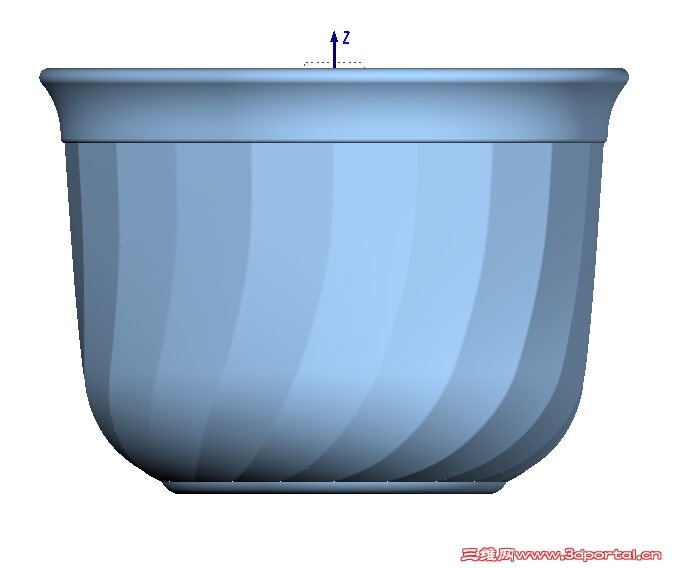

扭曲要做的话,我想可以通过画个圆来个螺旋线,再来个拉伸切除

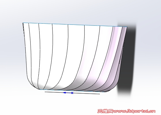

发表于 2014-7-4 23:30:59 | 显示全部楼层 来自: 中国台湾

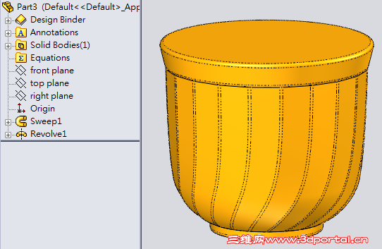

本帖最后由 gt.adan 于 2014-7-4 23:47 编辑 & v/ _. l5 f5 }
3 U$ t: @- R2 H; D8 X$ m樓上幾位口徑一致用放樣…俺用掃出做下…杯耳和杯體抽殼就不做了…
7 R1 u6 _7 U. d  K& c* Y" H3 O/ M' b; {$ W2 a

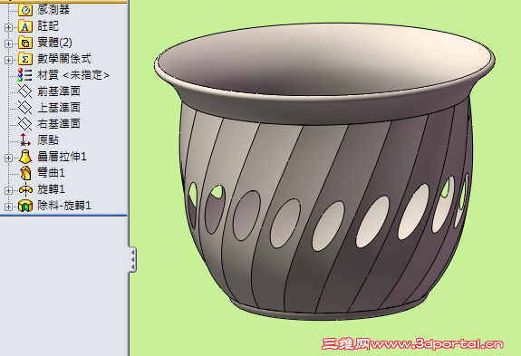

发表于 2014-7-5 00:17:19 | 显示全部楼层 来自: 中国浙江嘉兴
本帖最后由 ryouss 于 2014-7-5 09:29 编辑 0 }7 k) l# Y0 s# f8 K
; V2 Y1 S; n1 I5 A8 Z) ]/ y
放樣扭轉參考了! A, ~& P2 x1 Y4 w9 D  G1 P& ]7 _
- u% p$ x1 M5 I% v# P$ C capture_07052014_092710.png & H$ C$ x" U0 \8 L! }$ S& k% B4 M1 V
$ n8 z2 E0 N1 Z
阿帕奇 + 3
发表于 2014-7-5 10:29:46 | 显示全部楼层 来自: 中国浙江嘉兴
這可以做花盆吧!
% _  ?0 g4 E# h: i
2 V! p4 U/ _' @! J  x capture_07052014_102704.png
点评
梁兄,花盆壁太薄了,易碎啊。  发表于 2014-7-7 22:20

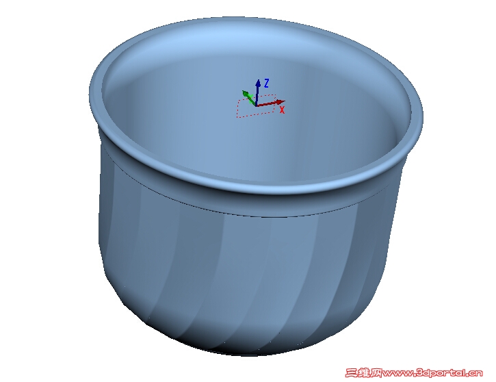

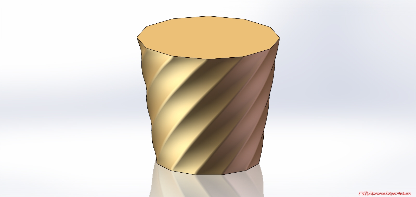

发表于 2014-7-7 18:28:05 | 显示全部楼层 来自: 中国湖南株洲
本帖最后由 xuhongejo 于 2014-7-7 22:28 编辑 0 W- x: L% T, B# z
  B  d( F5 V0 {' n# B5 F给你一个简单思路
杯子.rar
832.82 KB, 下载次数: 27
2014版
阿帕奇 + 3

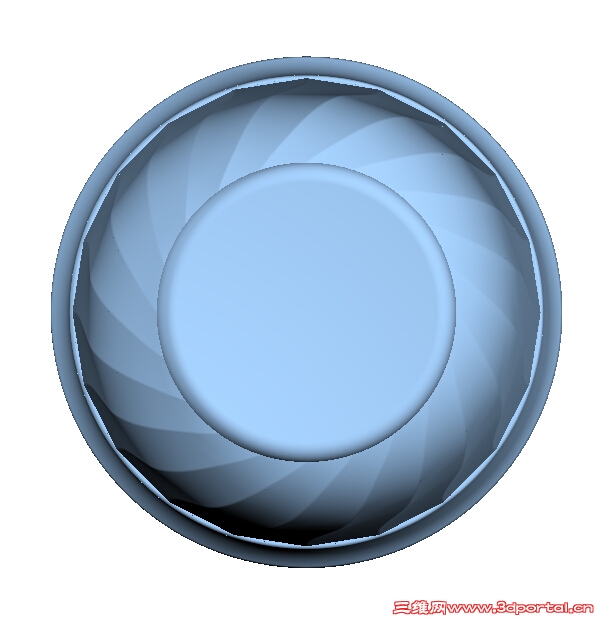

 楼主| 发表于 2014-7-8 11:08:57 | 显示全部楼层 来自: 中国江苏淮安
0 H9 f/ C5 V# n7 M3 u$ H. N
SW0605 发表于 2014-7-8 10:50 http://www.3dportal.cn/discuz/static/image/common/back.gif# a2 {, V1 W- y6 p0 C5 l; `
不是一点就透么,好像点了好几点了,还没点透哦
  b5 h/ R# Q( M) ?7 z; {6 @
% n3 q8 m+ U' l$ [. V& I……自己又琢磨了好久……3 n. n% u5 a/ D
画的差不多了……哈哈……只是不怎么像
