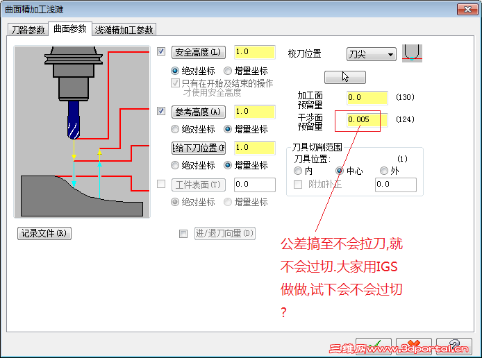

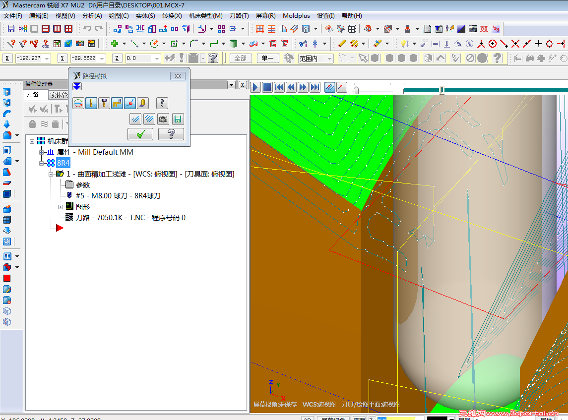

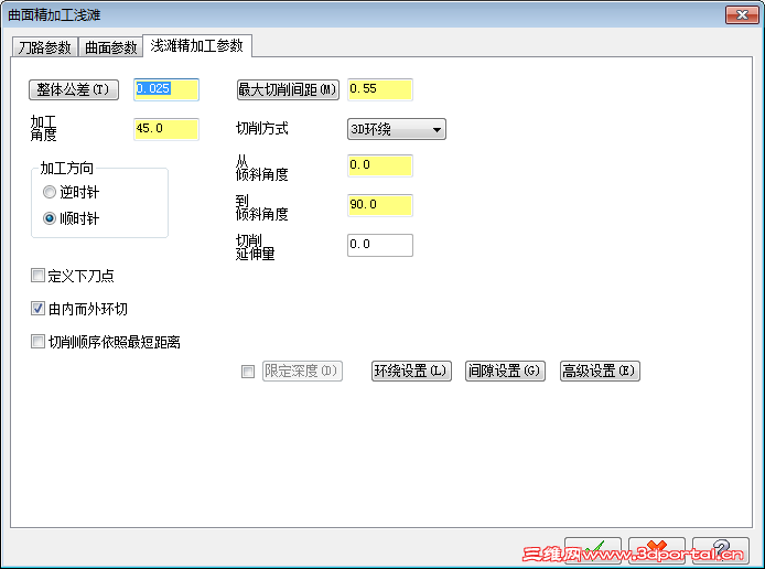

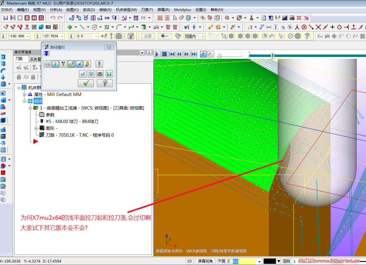

[求助] 为何X7mu2x64的浅平面拉刀起和拉刀落,会过切啊!! 大家试下其它版本会不会?

 楼主| 发表于 2014-7-4 16:12:50 | 显示全部楼层 来自: 中国广东东莞
好像Mastercam X7SP2也会.Mastercam X6MU3不会,反而边界走得很顺滑.怎么Mastercam现在做事,没事的搞到有事.在刷存在感吗?

 楼主| 发表于 2014-7-4 19:17:57 | 显示全部楼层 来自: 中国广东东莞
hu200048a 发表于 2014-7-4 19:13 static/image/common/back.gif
1 `/ ?& O- R9 B  S: e( o" r. L过来学习一下!
: V7 {4 K* n7 V8 n' `+ w
学习过切吗?

 楼主| 发表于 2014-7-6 09:11:46 | 显示全部楼层 来自: 中国广东东莞
有仙则名-数控编 发表于 2014-7-5 10:12 static/image/common/back.gif
. h, G/ w3 H( Y总而言之,db的软件各个版本或多或少都发现有问题的,很多时候是在靠经验解决这些问题7 [% V& X0 H; q- s
+ i3 ]  h" X( C1 i刚才出NC,检查发现 ...
9 n% [6 s; K( B, d0 D" E" X
我认为没关事吧.要不,你叫用正版狗X7的朋友重算一下.我认为是一样有我这样的现像.
' F( f0 I4 d2 l! Y; L. V" T我在X6MU3.搞一样的参数就不会这样.边界过虑得也很平滑.
