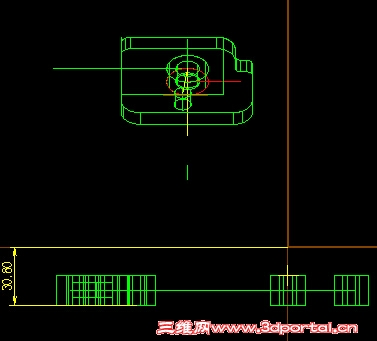

发表于 2014-7-8 10:31:50 | 显示全部楼层 来自: 中国江苏苏州
zhuyi0829 发表于 2014-7-5 20:04 static/image/common/back.gif+ j" I9 P( p+ G0 h4 d
零件原点要和旋转轴和刀具轴成一直线你有这本事?特别不是园的东西,如果是箱体有多个面的怎么办?
9 ?  l* `* p9 B" P
楼主 是这意思吗?* g9 v8 a" M; ]: y0 G; `, F4 J. E& T% j
XY坐标偏置
XY坐标偏置
Z坐标偏置
Z坐标偏置
