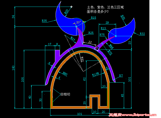

[推荐] 2d练习2
发表于 2014-7-5 11:41:41 | 显示全部楼层 |阅读模式 来自: 中国江西南昌

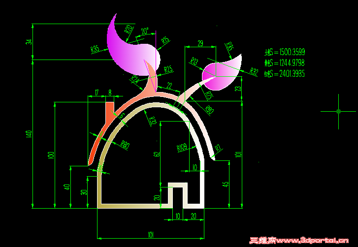

0 R$ n: _" }) R大师新作品,占位准备练习。2 w* j( f. N. x0 f6 o6 F
) a5 [& t" y- F) n* \
蓝色面积:2318.2174
0 l7 P* w. ?( [. t; A. B紫色面积:1244.9798
- p; z1 k1 ^7 j, Q3 S土色面积:1500.3599
5 ~1 N; Z! L5 O$ g8 p$ R7 [: m# C( i7 Z8 _9 q3 S

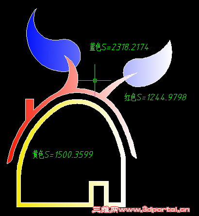

支持大师
6 }' r: O1 P) R2 p3 S3 [ 2d练习.jpg

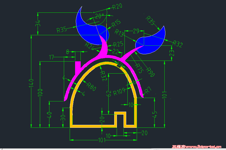

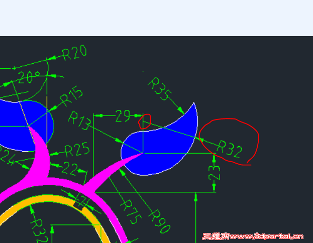

@爱哪无忧 看了下,好象是R32圆心不对# W' B3 z# M; t: p- r8 L

多谢楼上兄弟指点,又画了一次,面积和你们的一样了! |# \/ @3 n$ t$ w
