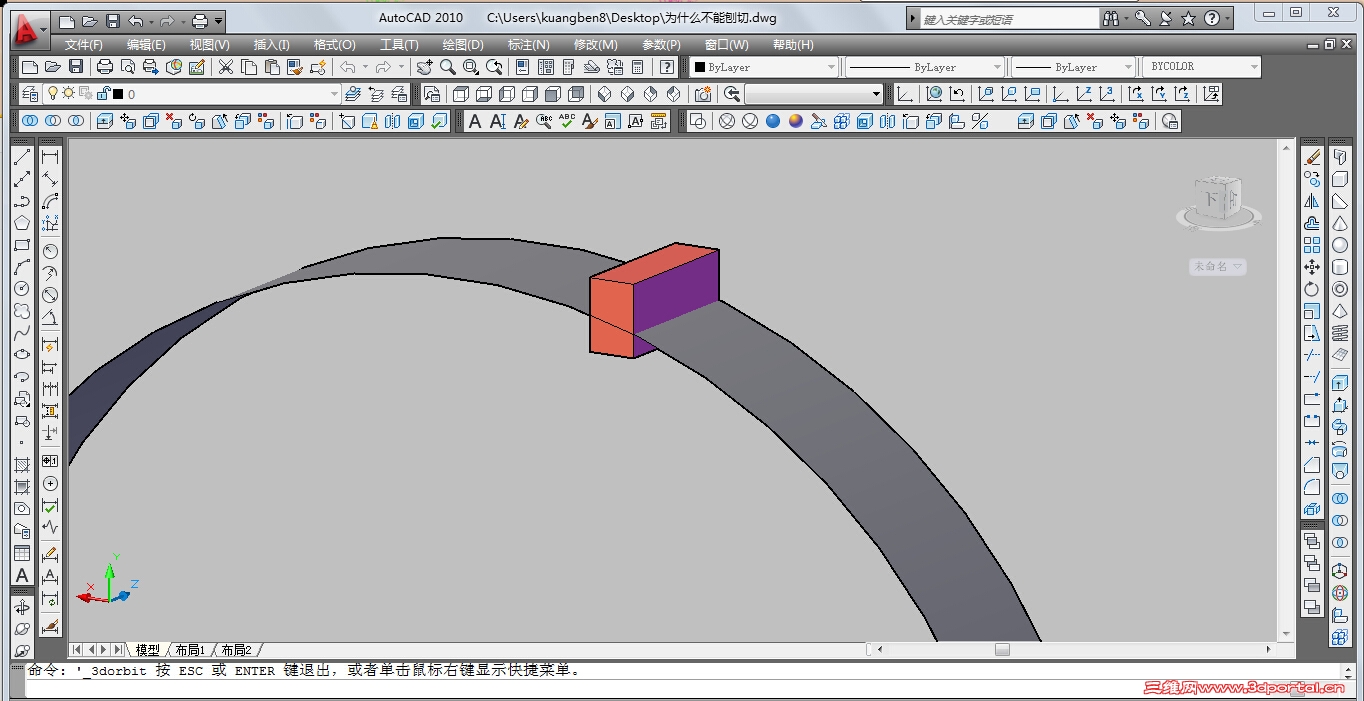

请教各位老师:如下图所示:7 d3 F$ ]7 U* Q( i+ Q3 A; w' {
% v4 @0 t# M, {! i' h/ \
5 Z& L, }+ |7 ]2 u2 a# F( J上图中的方块,我按照圆弧曲面无法刨切成功,请教各位老师是怎么一回事?

曲面和实体没有对齐,二者部分相交。

请教版主,这样的情况是不是就不能刨切了呢?
发表于 2014-7-5 19:14:03 | 显示全部楼层 来自: 中国辽宁抚顺
用曲面剖切实体,曲面要超出实体的范围,能把实体分割为互不相连的两块才行啊
发表于 2014-7-5 21:00:28 | 显示全部楼层 来自: 中国陕西西安
总不能切一部分,还留一部分连着吧,所以不能切成功。
