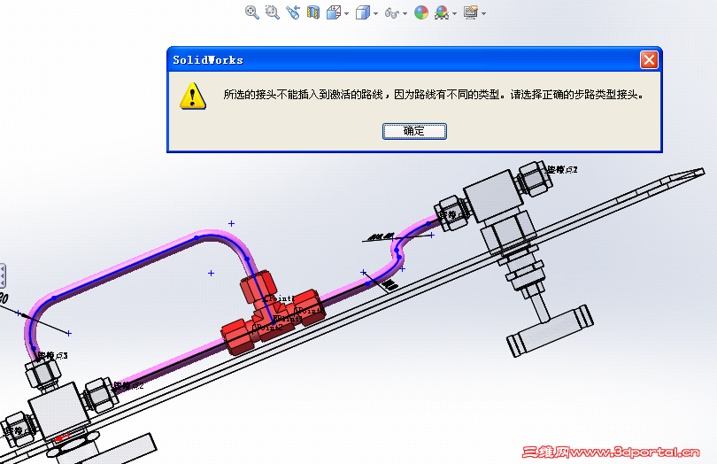

Solidworks 管道设计插件routing无法插入三通,提示未激活线路,请高人指点!
8 k& r. t+ r1 W( n2 b3 A
# `$ z* N( l$ X6 F( f2 Trouting 所选的接头不能插入到激活的线路 因为 线路 有不同的类型 请选择正确的歩路类型接头) j* y  h* W9 s+ E! o
1.png # z9 D2 X0 g4 U+ k7 `
. s; [4 J! X6 ~# Y7 w) u
我的管道 和 三通都是系统自带的tube 0.25英寸,很奇怪。 请高人看看是什么问题$ G/ C: ]) r. V7 W

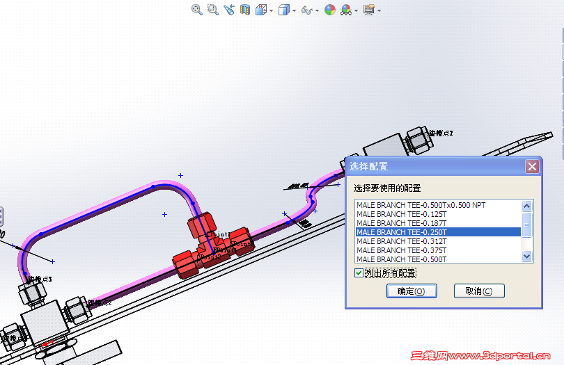

1 @4 [4 L3 z/ U, t* u补充:这是插入三通的截图选择的也是tube0.25英寸

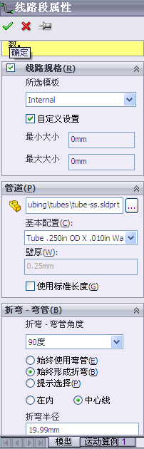

这是管道的属性tube0.25英寸
/ C4 I  ~# q3 q" K 3.png
! [& B3 J7 L  m( _请高人看看指点一下,是什么问题的?

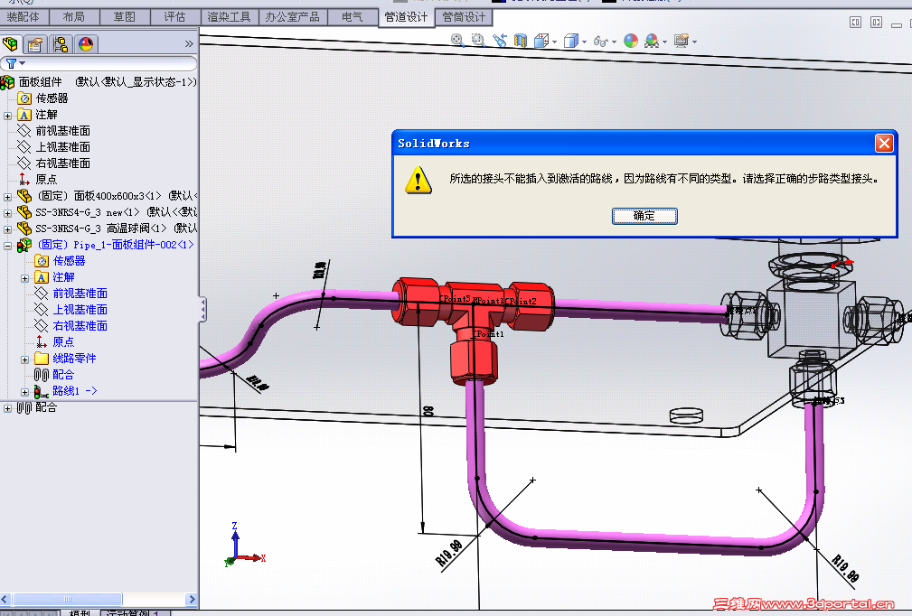

 楼主| 发表于 2014-7-7 08:44:24 | 显示全部楼层 来自: 中国江苏无锡
刚把线路都固定了 还是这个提示,, |6 T# |5 h% H) ^0 c
4.png 0 f  i; T0 k, }. W
头疼死了 做天就弄了一天 ,图形 重新画 重新布管 都不行

发表于 2014-7-15 10:09:43 | 显示全部楼层 来自: 中国上海
你这个提示是说你的管道和步路零件的步路点不匹配。建议打开零件找到步路点在选择连接管道直径处选择你现有的管道应该能解决。

发表于 2014-7-18 08:29:52 | 显示全部楼层 来自: 中国河北唐山
你这初始状态是哪个?你看看接头的连接点设置的管径是否有问题!
发表于 2014-9-3 15:15:49 | 显示全部楼层 来自: 中国江苏无锡
选择有问题,在折弯-弯管中,应该选择“始终选择弯管”,再试试!
