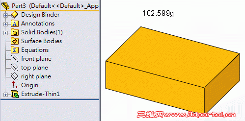

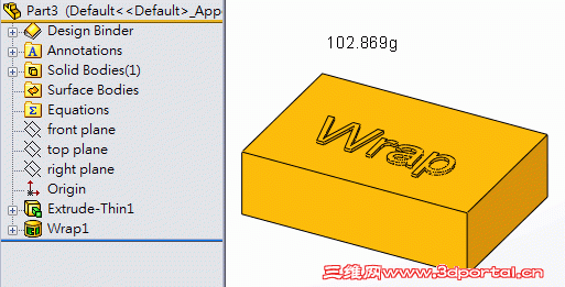

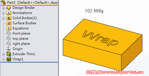

发表于 2014-7-7 12:28:24 | 显示全部楼层 来自: 中国台湾彰化县
這問題的答案顯而易見的* {+ `! `& ~# U! |: j1 A7 m
1 y- r/ g, r) D# N  j( H
如果只是刻畫,當然不會有影響
+ m2 G$ h6 i; t2 w" F! H' D- h0 U但是若是長料或除料,怎麼可能沒變化?
7 v( q/ `  Y' H! G  t6 _0 k
) {5 ?; R/ R, f" ^% ]- K: U2 } 2014-7-7 下午 12-19-20.gif 5 G* e) a. l# d
2014-7-7 下午 12-26-01.gif ) g0 F& a& ~  N3 C- |
2014-7-7 下午 12-26-34.gif 5 r& w3 p+ W% W, [2 D" h

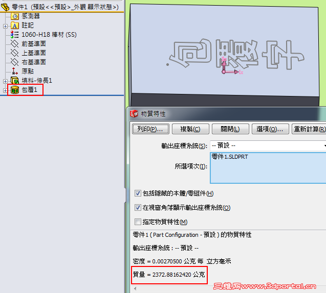

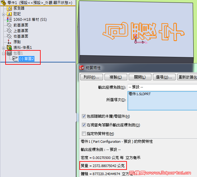

发表于 2014-7-8 14:02:51 | 显示全部楼层 来自: 中国浙江嘉兴
本帖最后由 ryouss 于 2014-7-8 14:07 编辑 # t! f. `% L# e4 |$ _
Francis 发表于 2014-7-8 11:21 static/image/common/back.gif2 Y; [: O- s3 w7 Z
請解釋為什麼不會有影響!!!  v4 e* i8 l8 X2 w. e1 t; D# \
$ `% I" F' Y: {2 f並提供圖文,動畫,源文件,聲音,真人示範等等的教程.
' _. t; v  l  z) d/ ]5 z
沒有悶大提醒求證,也是會認為刻畫不會有影響質量.
& S) v5 s# {& X/ b+ f8 @! ^求證之後是有差異耶,謝謝了!
, ^, I6 Y" l- f8 e包覆刻畫後較重,難道刻畫後是稍有浮凸一些:doubt:
3 {: x6 s( D5 n! H/ w$ [/ W
+ Q; O( y2 X- H4 C; Q: g刻畫 質量 2372.88162420
5 T6 H+ |* h! Q, V) Y5 W* n/ J  c% ^& T% s  l- N
無刻畫 質量 2372.88075042* a$ N' p4 e" V4 g: F( r, b+ R6 z
