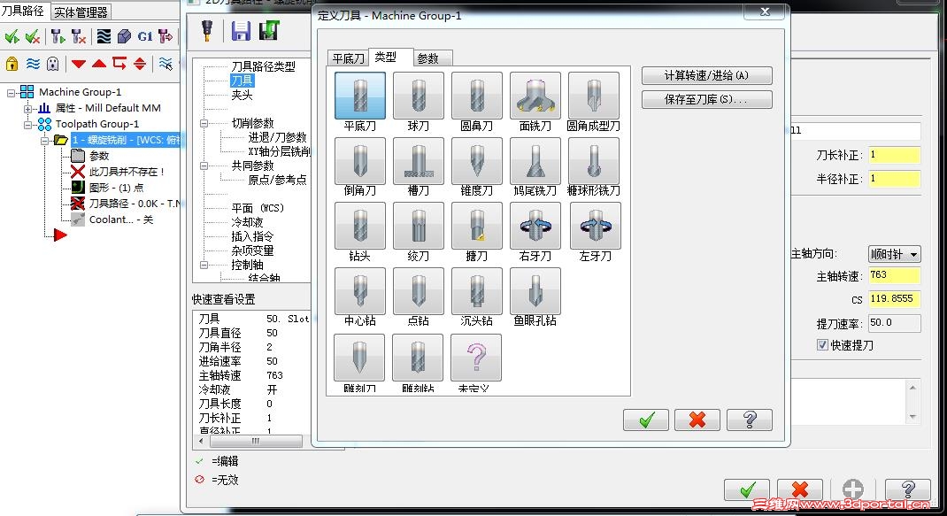

   第一次接触螺纹铣削  不知道用什么样的刀具   是不是也用的丝锥?

亲,不是的哦,用立铣刀(锥度铣刀)即可
发表于 2014-7-7 12:51:13 | 显示全部楼层 来自: 中国上海
和螺纹车刀差不多的,单刃的。

铣螺纹也可以说是镗螺纹,镗刀就可以了

: `+ L/ I" [1 R0 n: L5 |# M! l恩  如果我的刀具是螺纹铣刀 是不是螺距和齿数都要按照螺纹铣刀的规格设定参数啊?

叶惠美,不是的,看你铣多大的牙,用什么螺纹铣刀,参数在软件里设定

用镗刀可以了。参数在铣螺纹参数可以设定

刀杆SIR0020M16 刀粒 16NRAG60 IC908   基本上都可以解决了

看你是铣什么东西,只是铣圆孔就用立铣刀,要是铣牙就用牙刀。
