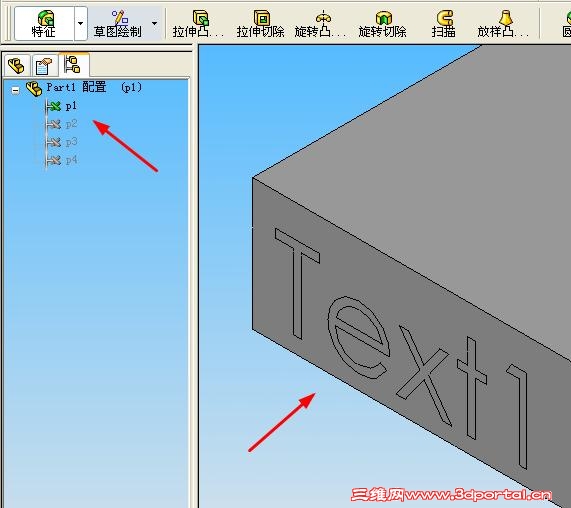

5 V; e' m5 |& b: f! b4 j+ l问:配置不同的情况下,包覆字好像不能有所变化。如图所示,( G8 t2 B& l' O8 T" X( I
p1配置为text1 ! H0 S1 N2 e: P! U2 _, B, v
p2配置为text26 c1 G" t. S' Q* y# ^
p3配置为text38 N9 t+ _) W  T/ v( R

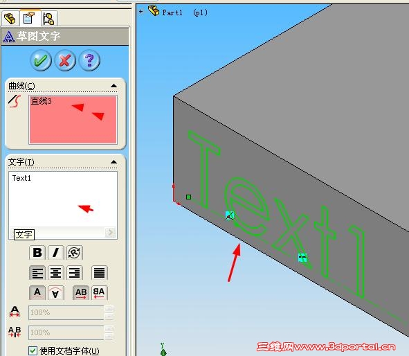

请问6 N/ A" s( m7 l8 K' j% m; O8 K
1 包覆字是用的注释,还是文字。
+ j& w# [: `* h1 P   单击零件的面。单击草图绘制工具栏上的文字 ,或单击工具、草图绘制实体、文字。

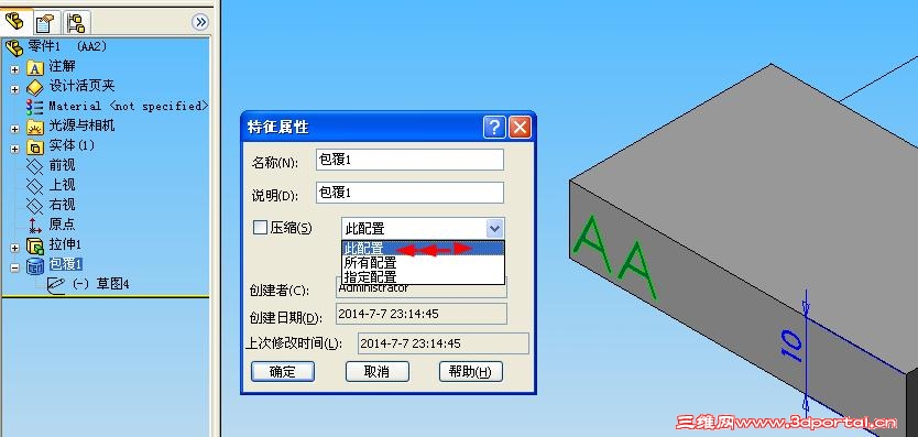

2 是否选择特征确定设置,见下图
! }: V  f# ]' K, ^ 03.jpg   {1 ]$ b  k+ A2 n+ ^

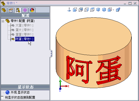

借用悶大的圖文教程。
+ t( @: y1 b& o6 b! {' q【注意】2008以前還未有此功能~~沒記錯的話,您是用2007版的吧?
7 y/ Y% S( ]  {3 ]% j& m; c4 @) G5 g% X; `* w# I( d
Untitled.gif 9 S2 Q" Q9 G% y6 F) [6 X$ w4 d

4 V) X' J( O$ k" n4 m这个牛,文字还能根据配置名称改变。能否请发个源文件学习学习?
