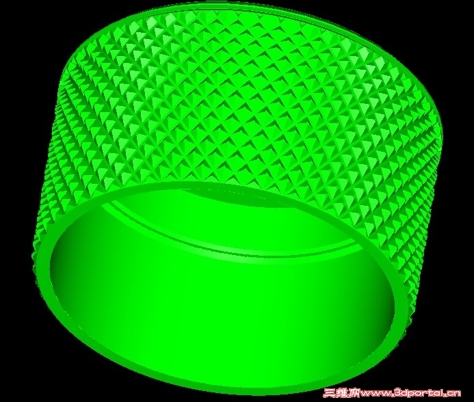

这个用四轴要怎么编程啊- w! p: A; |4 [; D. `* [2 }
这个用四轴怎么编,用斜度刀走
这个用四轴怎么编,用斜度刀走

发表于 2014-7-7 19:32:45 | 显示全部楼层 来自: 中国四川德阳
滚花啊啊啊啊啊啊啊啊啊啊啊啊啊啊

发表于 2014-7-7 19:53:33 | 显示全部楼层 来自: 中国陕西西安
滚花不用四轴,普通车床就可以。

& V8 i% c6 A1 R8 u$ H这个有斜度的要求用四轴

发表于 2014-7-7 19:58:15 | 显示全部楼层 来自: 中国陕西西安
车床可以加工锥形(有斜度)。

用加工中心怎么编

发表于 2014-7-7 20:51:14 | 显示全部楼层 来自: 中国江苏苏州
KKRC 发表于 2014-7-7 20:42 static/image/common/back.gif: g9 K2 {' Y! f7 \6 d' d, F
用加工中心怎么编
0 S( Z1 q! _* B0 n' V9 W,加工中心的话就磨刀呗,走3D斜线

怎么弄啊能帮我编下吗

发表于 2014-7-8 11:05:58 来自手机 | 显示全部楼层 来自: 中国河南安阳
如果必须用四轴,用锥度铣刀,或者成型刀,走中心线~五轴曲线或者其他路径都可以解决。

发表于 2014-7-9 15:51:22 | 显示全部楼层 来自: 中国广东深圳
这个产品一般的滚花刀做不出来· 因为他有12个毫米长  还要菱形全花   伤机    还不能接刀   不然氧化后有条黑线     一楼的哥哥 头痛了有阵子了吧  哈哈 ...  我想的是用 双轮直排斜纹滚花刀   走过去  但是太贵 要0.5K左右  所以就没有弄了

发表于 2014-7-9 16:56:27 | 显示全部楼层 来自: 中国广东深圳
复制、另一半N 发表于 2014-7-9 15:53 static/image/common/back.gif: Q$ H" p3 H  v% z
这个产品的设计师真的很坑   30几M的STP  搞的我电脑死机都打不开 ...
, H3 }& z! r% i% h3 W% y2 {这个图档我也有· 也用滚花刀打样过  就是外观效果不行  接刀做会有刀痕   直接压会不稳定  难搞 难搞   他也叫我用四轴做   我说那个成本太高  背不起的
发表于 2014-7-9 22:19:07 | 显示全部楼层 来自: 中国安徽蚌埠
用四轴,或者带C轴动力钻的车床。编一条轨迹,用调用子程序的办法行吗。
发表于 2014-7-9 22:22:46 | 显示全部楼层 来自: 中国江苏无锡
手工编个试试,高手勿喷8 R) w$ j9 D3 Q6 ?2 H, u
注意:" u$ A0 Y! [2 X0 D, T' @5 C/ }3 h4 ?
1、坐标系设为:xo在工件的右面,Y0和Z0在圆心- l8 f! ~) }! j1 ^- N9 m- x" _. K
2、系统:FANUC
6 `0 R  O; p8 l4 S. z+ M, C' `; R7 T
主程序
% Q; g( w: Q5 c' s# ?O001
! S6 a1 A0 j6 p% a/ Q/ A7 GT1 M6
* n8 j- r" X( v; g* T6 M2 A#101=45.    (a:假设45度  斜纹角度)0 E9 [& w! A; l
#102=36.  (b:假设36等分  圆周等分数)6 M: D* @) R2 {% i$ e
#103=25.  ( z:假设25. 圆周半径)
) k  g. p5 a1 w$ k7 X#104=32、(x:假设32 工件长度)
& V$ t. l- w: W0 d5 g2 y: z% G#105=200、(f:假设200. 进给速度)
# w" O2 S8 \  I1 ?) Z# gG90 G54 G0 X-2. Y0. A0. S8000 M3
  ]9 X# P! v, |  MG4 3H1 Z100. M8' R- H; v7 D, A- J& D' b. A0 A
G65 P2 A#101 B[[#102-1.]/360.] X#104 Z#103  F#105 K或者L#102; V/ O" z- [( {4 r3 s/ I
G0 Z100., ~7 [8 K4 w0 J/ |2 q
G91 G30 Z0, A3 r! d: F8 ~5 x" a
M30
% b2 ?& `# D. ]9 s3 W# r子程序: [, C) W! G# _; r0 v
O2
% H* ?' q5 m( I. y" OG90 G1 Z#26 F1000./ ?. u# h: x" x+ U7 {
X0. F#9; J! |) t$ n5 l, C+ z$ N$ A
G91 X-#24 A#1   J* G7 _: l; _+ y' m* k% N4 U
X#24 A#1! e. r; `9 a2 W/ o" D# L/ D
X2.
; n; W  Q6 N, {1 ]2 y9 {8 X0 P4 MZ2.  F2000.
5 V) n) d6 {) ], @A-[#1*2-#2]
& y# v5 K$ ^- g" |5 uG90 G09 w' W- D: Z' Z5 A' q
M99
