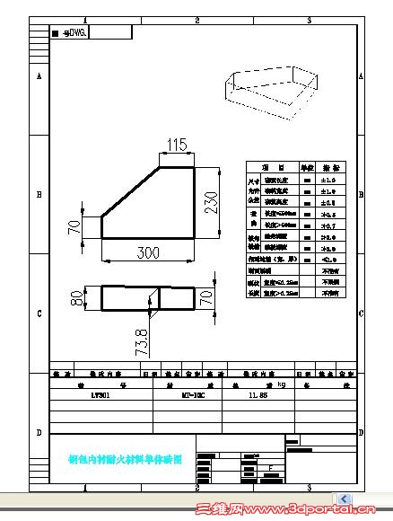

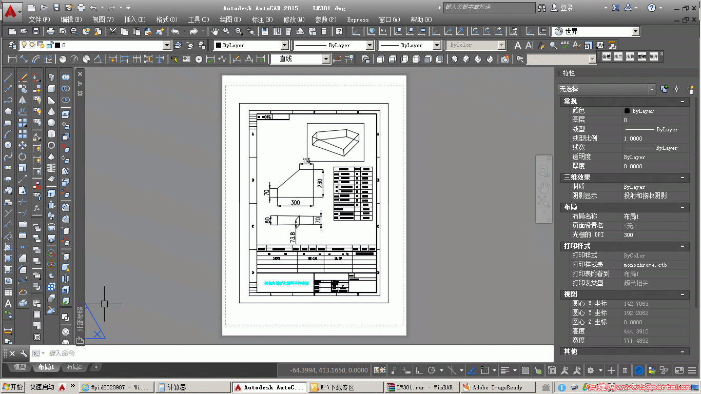

各位老师好:
. Z/ L+ u! d. a* Y6 r0 k我在CAD中画有平面图和立体图,我现在想把立体图变换一个视角放进平面图中,该如何操作?如下图方式把立体图放进平面图中。

这种方法,舍近求远,太...3 D3 z; r1 k- p9 h; z
正确的方法是在模型空间画图,在图纸空间出图.
- U; d5 t# t6 ?2 X. p首先在模型空间画出三维实体,然后在某个图纸空间的布局中插入一个视口,就可以在该视口中看到模型空间的三维实体,因为图纸空间的视口就是对模型空间的引用.一个布局理论上可以插入无数个视口......内容太多了,一言难尽,自己尝试一下吧,本版区关于这个方面的帖子很多.

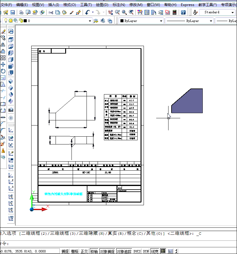

发表于 2014-7-10 00:09:25 | 显示全部楼层 来自: 中国广东肇庆
我的方法,不麻烦的。" M$ r6 L5 O& h, k+ R
% K1 G7 W% `& z6 F Snap1.jpg ) D$ t6 p& U2 |% B5 S" }3 \
; z6 D4 O, T2 J7 C$ F LW301.rar (20.12 KB, 下载次数: 5)

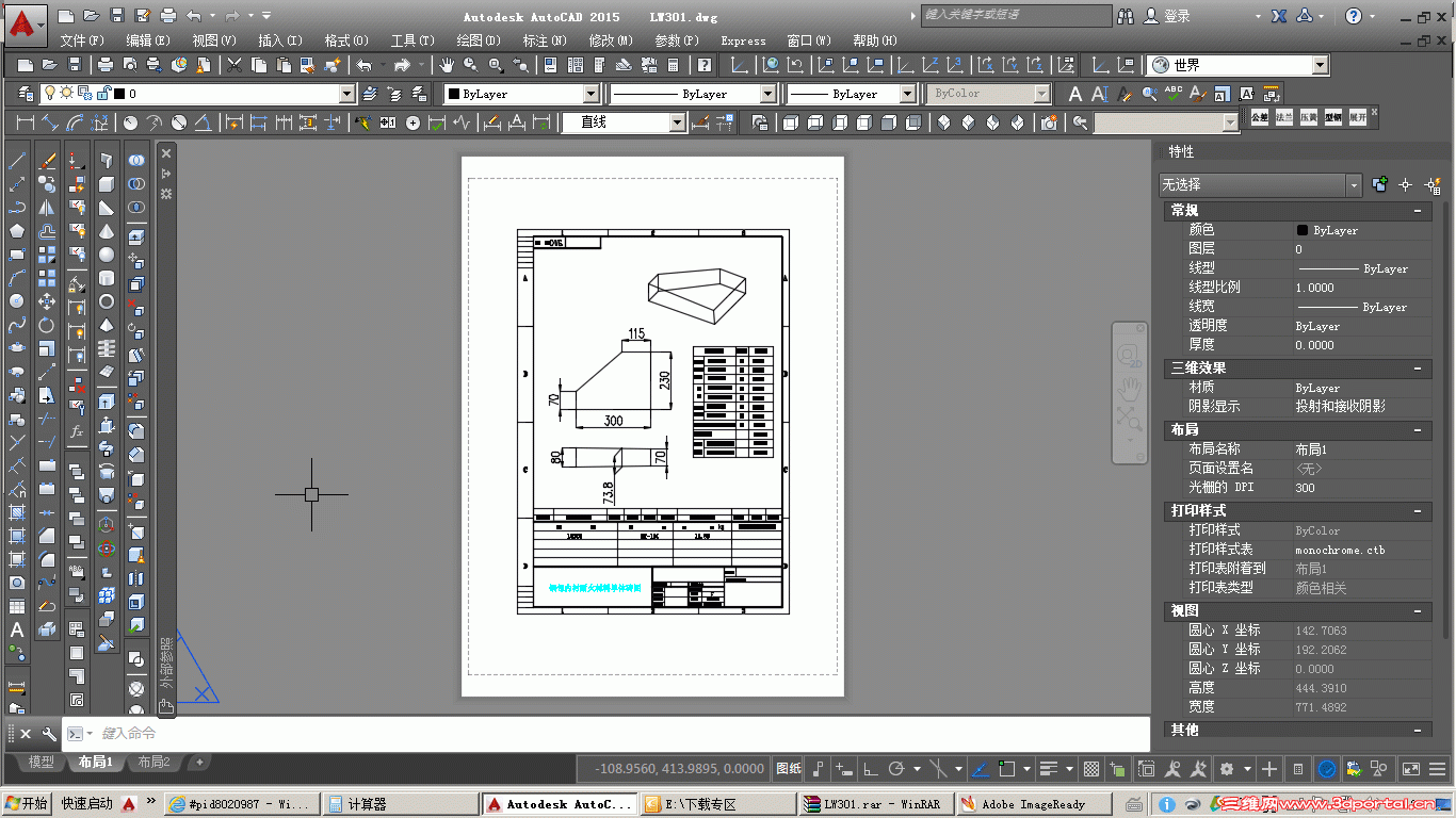

发表于 2014-7-10 06:33:44 | 显示全部楼层 来自: 中国辽宁营口
打开"布局1",添加一大一小两个视口,大的用于显示二维图部分,小的用于显示三维实体
5 D& D7 t6 w0 J4 g双击小视口内部进入其模型空间,用三维动态观察器调整视角,感觉合适后双击大视口外侧图纸空白区域退出小视口的模型空间,结果如图$ w! l: C9 l& K" ~- S* h- K" X  S
Untitled-1.gif / M' M' S; o( }9 v5 y0 B
6 Q! i7 a0 i, m# m
在当前布局中冻结视口所在的"0"图层,如图.OK4 K& Y' [* v+ }
LW301.rar
126.4 KB, 下载次数: 12

感谢版主帮助!请教一下这个小视口,我在想双击进入的时候无法选中了!这是为什么啊?

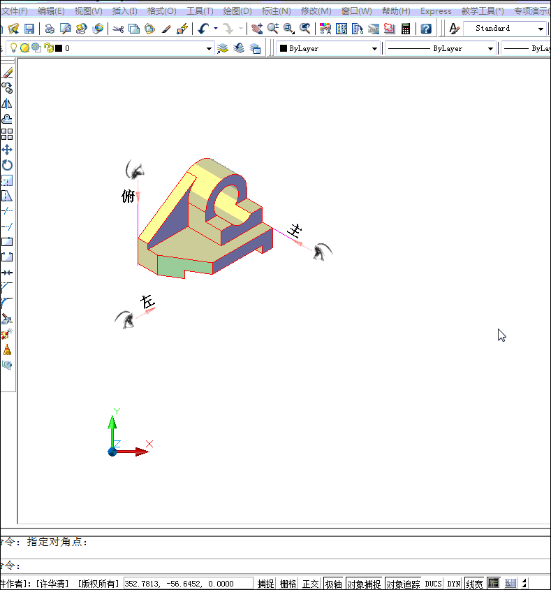

. x/ V# I1 F5 r我说的方法是CAD操作应该掌握的方法,并非用于出图,哪招好用?这要看你用在哪儿,俗话说得好,隔行如隔山,适合其它专业的用法咱不敢评论,我是搞机械的,图纸都是二维图,一张杂的图纸通过先画一个三维零件,再放到图纸空间出图是不可能的,因为有复杂的表达方法(基本视图,辅助视图、剖视、断面、若干规定画法)和尺寸标注和线型编辑等……,如果你是搞教学的,可能经常用到时三视图,下面的方法可能就是较好的方法了:
9 t1 s3 b. n2 u2 R) n; b2 M( k0 x% O( g& q7 Q/ I( z6 p0 {$ y
转三视图2.gif 0 g) c  q8 w% l4 ]" f7 f
 楼主| 发表于 2014-7-10 15:30:38 | 显示全部楼层 来自: 中国辽宁营口
xhq1954425 发表于 2014-7-10 13:50 static/image/common/back.gif& b# G+ |. A& z
哪招好用?这要看你用在哪儿,俗话说得好,隔行如隔山,别人的用法咱不敢评论,我是搞机械的,图纸都是二维 ...
$ N0 G+ Q1 J( P# E" Q4 S2 d
老师,你这个是插件吧?功能很强大啊!在哪里可以下载这个插件啊?
发表于 2014-7-10 16:43:41 | 显示全部楼层 来自: 中国辽宁本溪
kuangben8 发表于 2014-7-10 15:30 static/image/common/back.gif
. |/ |  x2 x( ?3 Q老师,你这个是插件吧?功能很强大啊!在哪里可以下载这个插件啊?
( h: _8 v6 S# H( a5 R
都是自己开发的,不是搞教学的没太大用

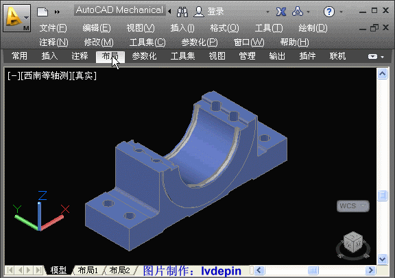

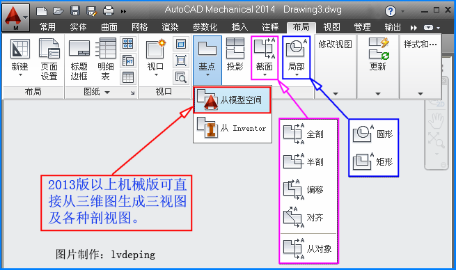

发表于 2014-7-12 14:54:02 | 显示全部楼层 来自: 中国江苏无锡
2013版以上的机械版直接有此功能。

发表于 2014-7-12 16:51:10 | 显示全部楼层 来自: 中国辽宁本溪
lvdeping 发表于 2014-7-12 14:54 static/image/common/back.gif
; \% u, [' h! s3 l, ]% }2013版以上的机械版直接有此功能。
  S, u7 W! o. S演示挺好看的,能否贴一张用些方法出来的机械图纸看看效果如何?要是好用的话咱也装一个机械版的。
发表于 2014-7-13 07:55:34 | 显示全部楼层 来自: 中国辽宁抚顺
+ `3 I; [9 h; u2013版以上的机械版直接有此功能。
( k6 r/ P2 p' Q2 z9 ^5 S( ~
autocad2013就有此功能,不是机械版独有的
