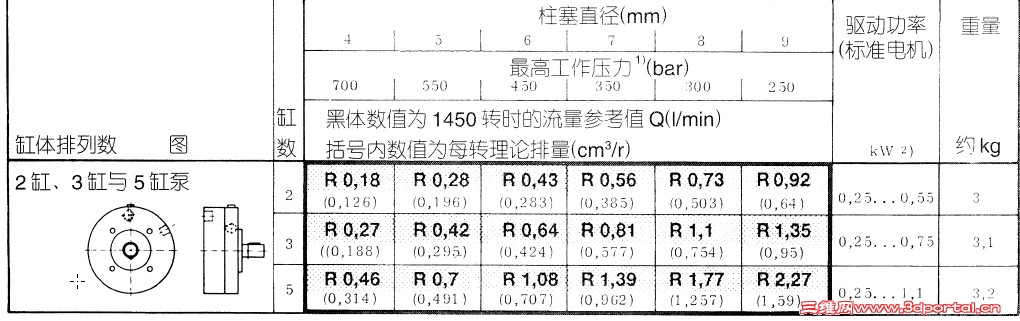

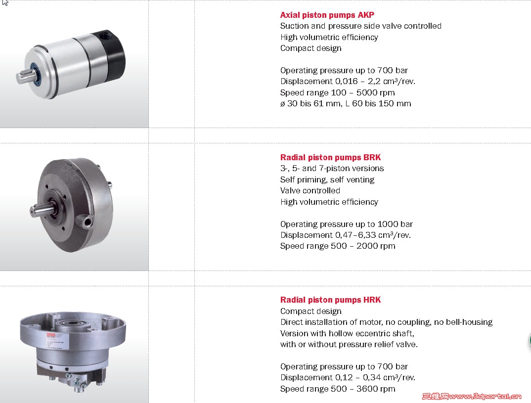

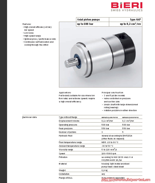

最小排量的定向柱塞泵是多大的?

径向柱塞泵排量有很小的,轴向的要大一点,哈威有0.18cc的
发表于 2014-7-23 20:00:48 | 显示全部楼层 来自: 中国浙江杭州
见图中所示,parker有排量6.3cc柱塞泵,比利有0.1排量柱塞泵
