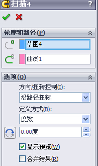

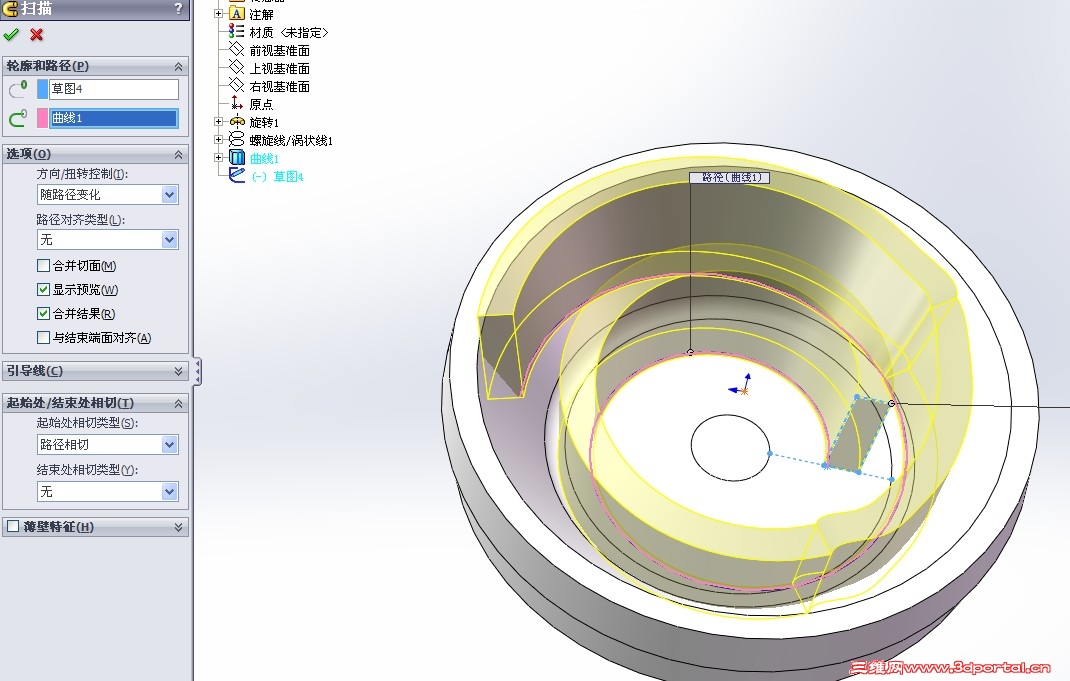

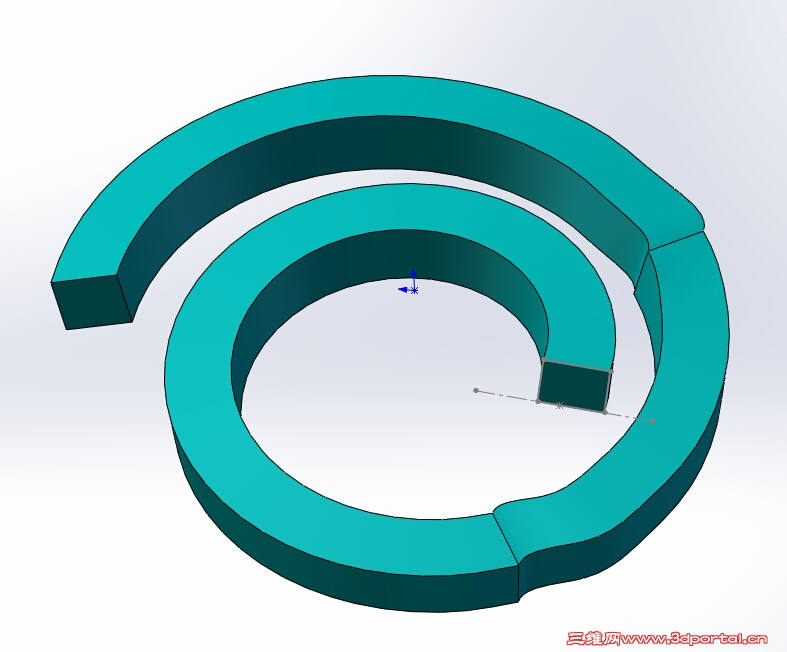

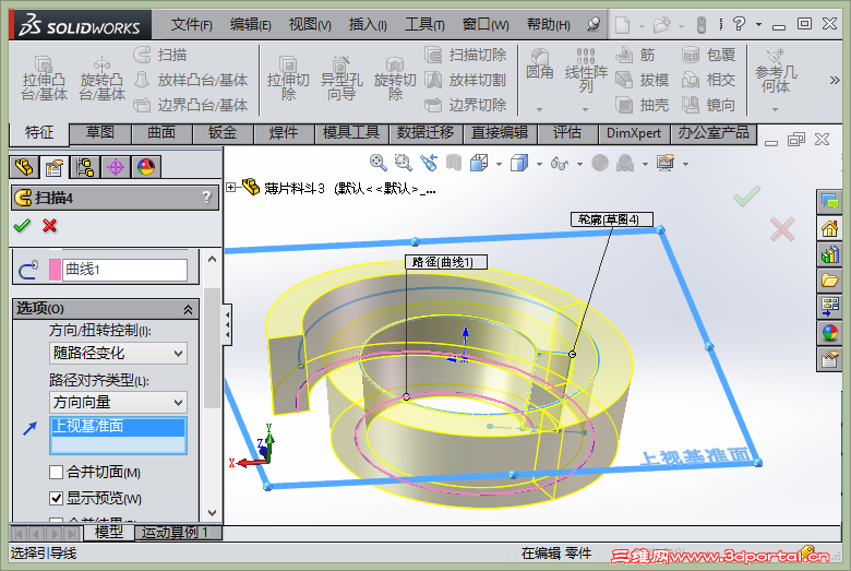

高手,一下就搞定了,谢了。能告诉我为什么有时候会有这个问题,有时候又正常吗?

扭转控制修改一下应该可以吧

解决了,二楼的方法就可以,但不知其所以然。。。
发表于 2014-7-12 08:43:35 | 显示全部楼层 来自: 中国湖北襄阳
草图方向也可以作为方向向量,二楼就是解决问题的正确办法
