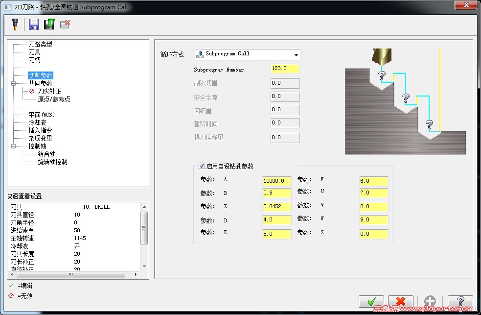

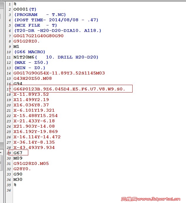

没搞明白原理!但想象很简单,把你的检测程序做一个固定程序号的子程序!MC里用循环钻孔,G66模态调用就是了!

你好!循环钻孔里面需要怎么设定,谢谢!

你应该需要这样的效果,比如你需要调用来检测孔的子程序是O123  ,然后你可能只需要比如理论孔径,偏差,探头,下降的高度,之类的变量,通过10个自设参数应该够用了!

非常感谢您的解释,我还是不太明白,要不我给你个文件,你帮我看看他是怎么做到的!非常感谢,有图和后处理,你帮我看看!123
