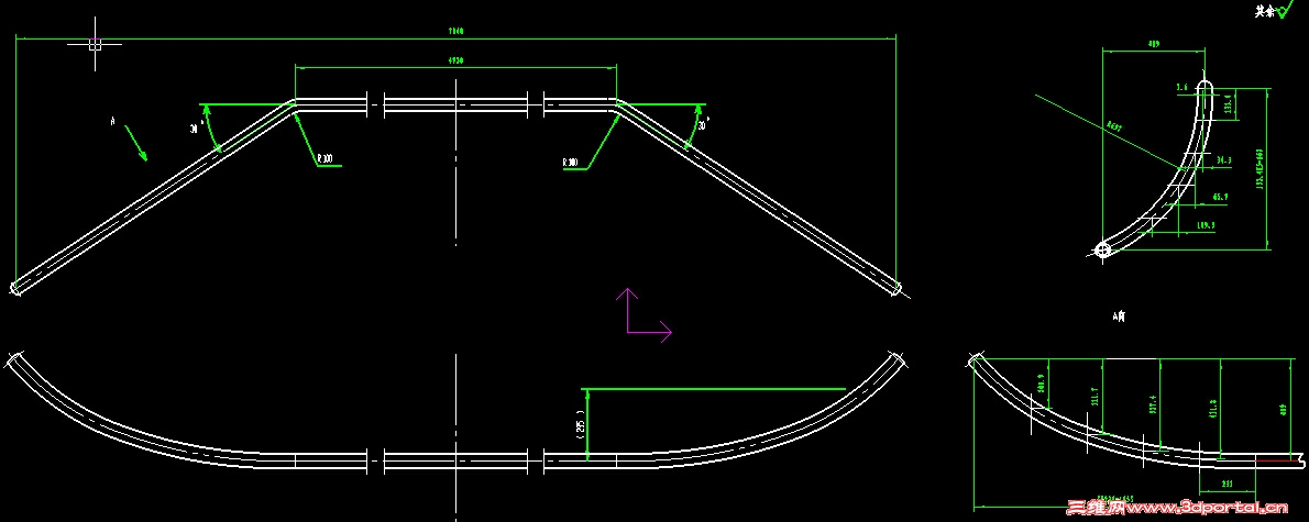

这种空间曲线怎么画呐? 需要用routing插件么?求指点* i+ r4 ?( r: H4 [6 g, N* H

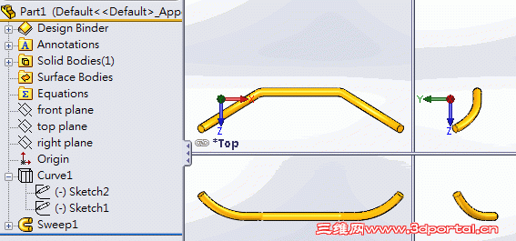

! C1 g2 Q6 d# u$ v) i樓主沒用過「投影曲線」?
0 a3 ?! l8 I* I. M: [4 J; H/ O2 O) g$ S; T0 U

也可以用曲面,交叉曲線作為路徑掃描
