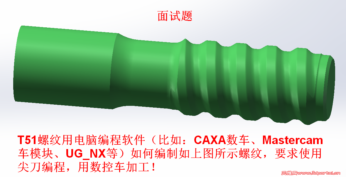

[求助] 数控车编程面试题

中国的编程者就会出点 不实用的东西& g9 E- v  R% y, g1 c' W. T
发表于 2014-7-20 11:01:19 | 显示全部楼层 来自: 中国天津
成型刀不用 非让用软件

手动编程宏程序可以的

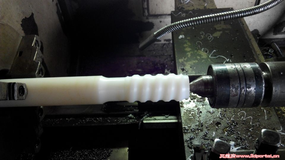

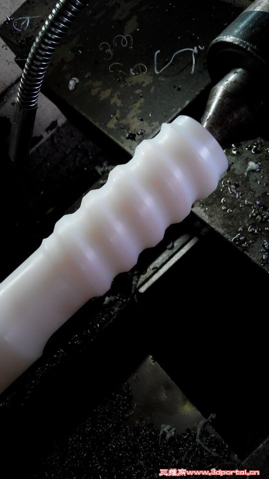

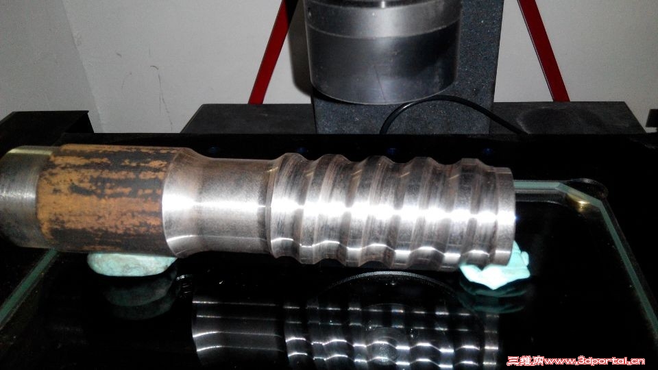

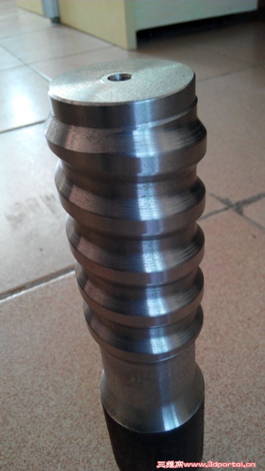

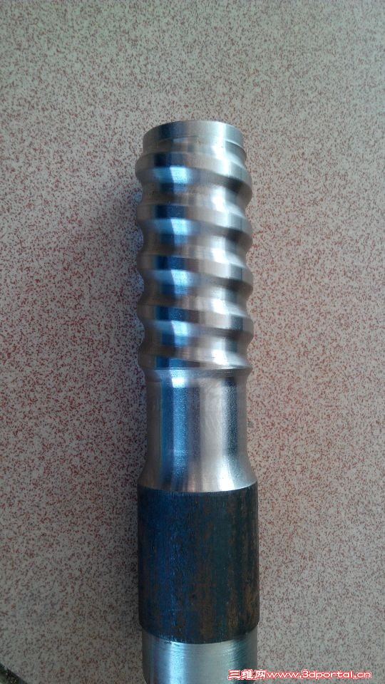

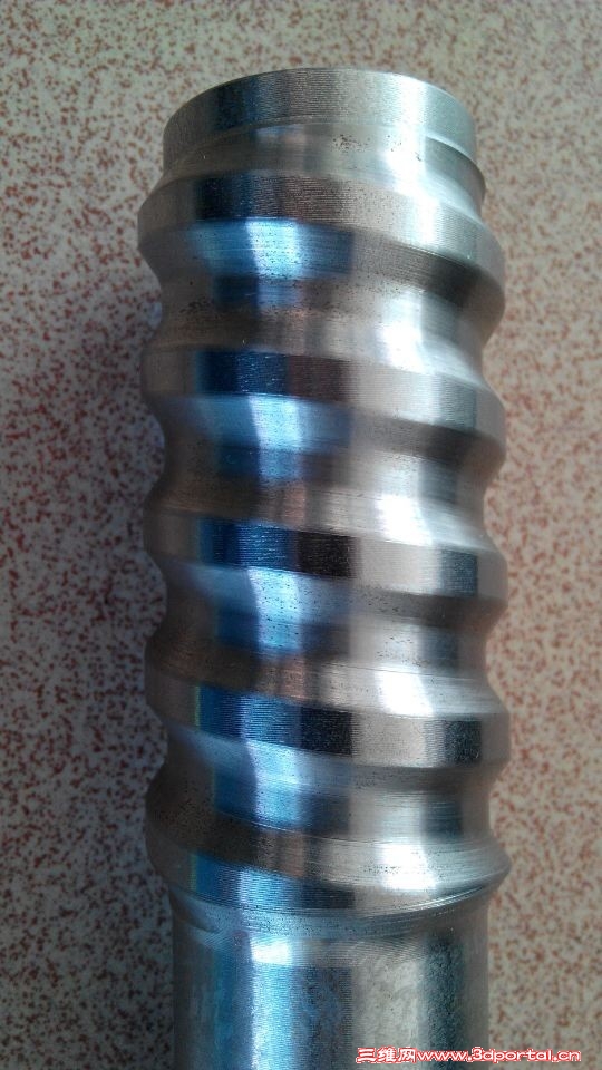

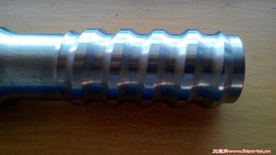

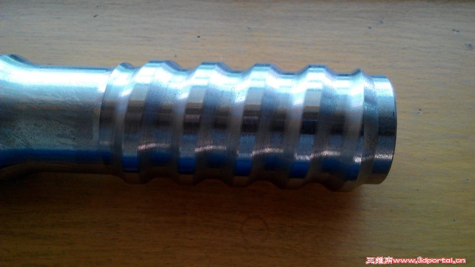

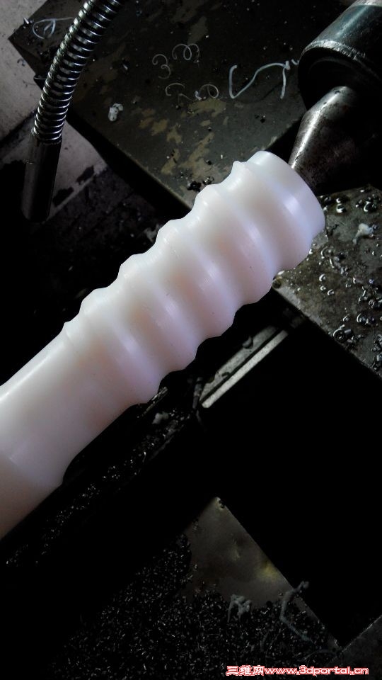

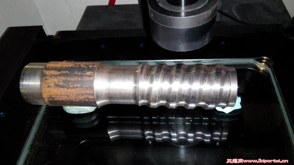

 楼主| 发表于 2014-7-23 19:07:46 | 显示全部楼层 来自: 中国山东聊城
终于手工编程加工出来这个螺纹了

完美T51螺纹
完美T51螺纹
螺距20.32
螺距20.32

完美T型螺纹
完美T型螺纹
R弧螺纹
R弧螺纹
螺纹检测
螺纹检测
螺纹检测
螺纹检测

发表于 2014-11-16 22:19:30 | 显示全部楼层 来自: 中国广东深圳
我只想问下车床编这个还需要用CAM吗
发表于 2014-11-17 12:51:06 | 显示全部楼层 来自: 中国山东烟台
用尖刀编程,还是有难度,不知是如何搞得,能否看一下程序
发表于 2014-11-17 13:14:53 | 显示全部楼层 来自: 中国浙江嘉兴
这个用电脑编程就可以,算是异形螺纹吧,很简单,不实用
发表于 2014-11-26 09:16:20 | 显示全部楼层 来自: 中国山东青岛
你这个是用成型刀 一刀靠出来的 哪开粗用的是啥
发表于 2014-11-26 09:18:47 | 显示全部楼层 来自: 中国山东青岛
像这种用软件做还不如 会宏程序的技师师傅厉害呢估计软件没几个能轻松做出来的(用尖刀)要是用小点槽刀说不定还能有可能
发表于 2014-12-19 08:47:29 | 显示全部楼层 来自: 中国江苏苏州
楼主把程序贴上来分享一下
发表于 2014-12-20 17:00:20 | 显示全部楼层 来自: 中国上海
万能的MASTERCAM 我在那边发了加工方法 可以去隔壁看看
发表于 2014-12-20 17:02:45 | 显示全部楼层 来自: 中国上海
sdfyj610 发表于 2014-7-23 19:07 static/image/common/back.gif
- R& _1 F( U: }0 ~1 q
你的手工的确很厉害
4 Z( i. \3 B+ E2 s5 N! M用MASTERCAM的切槽功能比你快哦
发表于 2014-12-22 11:02:03 | 显示全部楼层 来自: 中国江苏扬州
主要考面试者能否熟练使用自动编程软件
