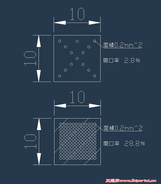

发表于 2014-7-14 16:18:25 | 显示全部楼层 来自: 日本
本帖最后由 sihouko 于 2014-7-14 16:51 编辑 3 {) |3 ^4 a5 Q7 S( w2 ~) D5 p
sunhuan103 发表于 2014-7-14 12:00 static/image/common/back.gif6 g5 F" i- S# O# W
开口率是0.028,为了在出口端得到均匀的风速,所以用孔板,但用多孔板好像得不到出口的均匀风速和流线图, ...
- ]2 M4 u, l5 \" j+ ~6 b! @/ B7 f, y
一般整流用的開孔板,開扣率應該是28%左右的吧。。。也就是0.28.。。。。3%的開孔板,真的就是漏氣板,而且只能堆積壓力根本不會有整流效果啊。。。而且還會因爲局部壓力過大導致變形(因爲多空板板都很薄)
5 P- V/ _+ Z1 Q用CAD畫了一個建議版。。乃真的沒記錯是2.8%嗎?(因爲我對你所要分析的東西情況完全不瞭解,只能按照我熟悉的環境來對應,所以可能問的羅嗦一點,請勿介意)9 f1 @, o6 F& g" f4 y. E
2.JPG 8 g2 `% q' q. [
& F7 {- A; `2 Y7 l8 B1 H$ q- d) O
追申:如果你是把模型縮小10倍的話。。。。。開孔率也不會變成1/10的。。。只是每一個孔縮小1/10,但是開孔率不變。。。。。

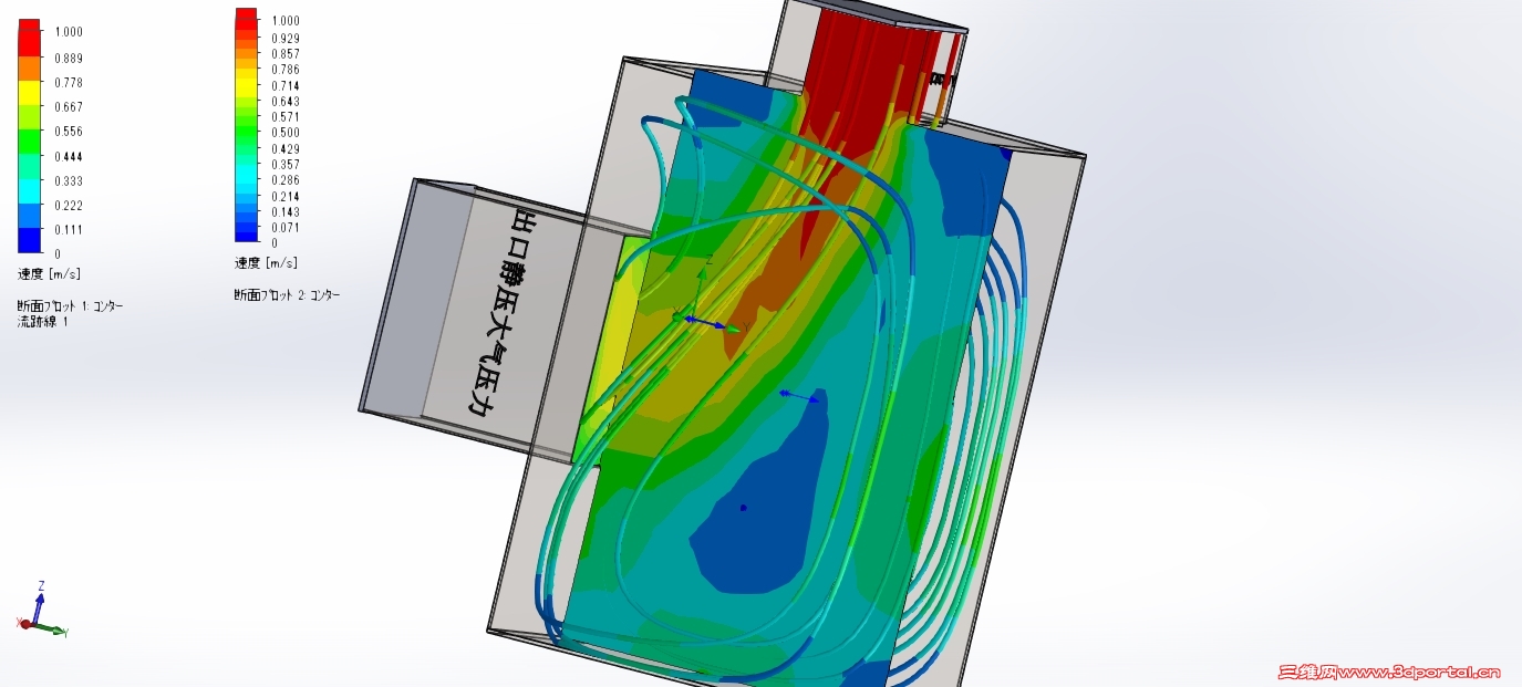

发表于 2014-7-15 16:11:22 | 显示全部楼层 来自: 日本
sunhuan103 发表于 2014-7-15 16:01 static/image/common/back.gif
' Q2 m. Q9 R2 M6 N1 X. m+ f谢谢,但是我的是2012版本,打不开,还是非常感谢
: S7 B; G7 s# l1 q7 @
忘記版本問題了,等晚一點截圖。。。。設定流速爲1m/s的時候,多空板顯示流速分佈大概在0.6~0.7m/s之間。2 v9 ?! H4 e: v# C( X! Y8 Z4 N
