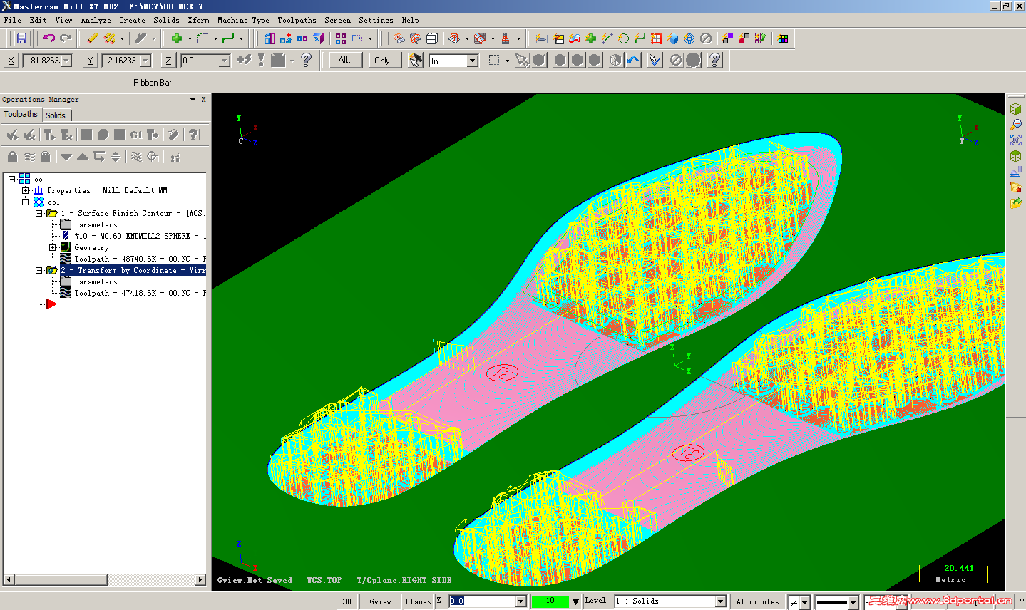

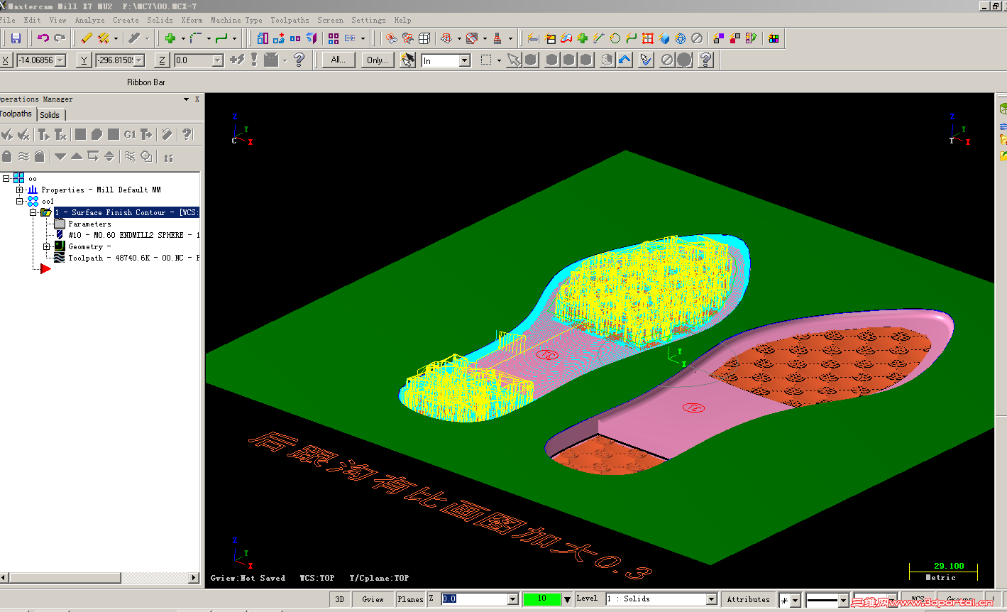

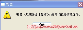

" J- T2 ]" W3 t' p' b* Q9 L请问出现刀具路径计算错误怎么解决?是什么原因 ?图形曲面比较多就老是这样,曲面少的就不会。请有X6的下载计算看看,再传个MC9.1的请有X6以下的也帮忙看看,不要理会我的深度参数,工作需要没办法

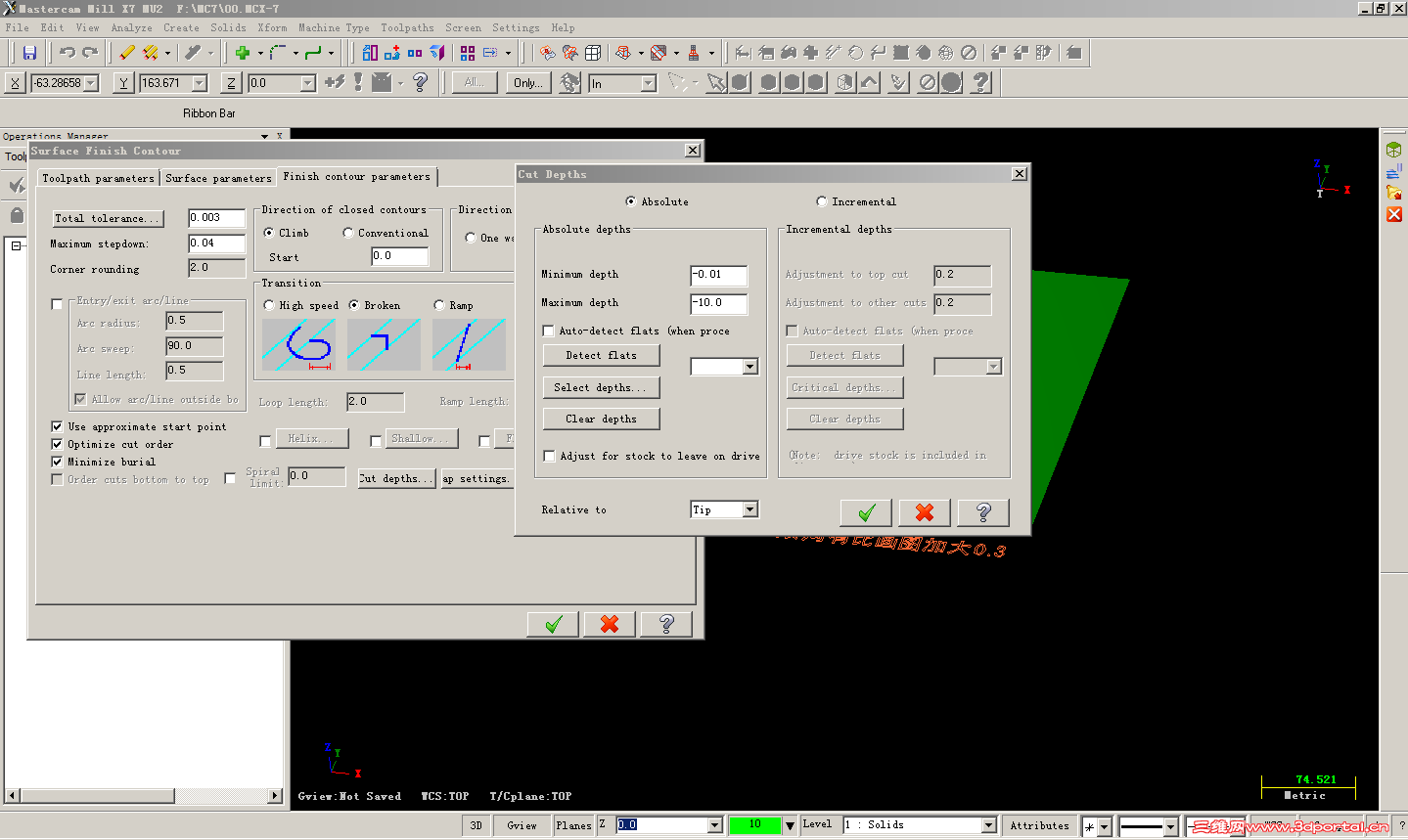

9 `$ d* X- X, o应该不是软件版本问题!是参数设置问题!计算时间长一点!

7 j: w& t: C( R  W不全是参数问题,我把吃刀量设0.08就能计算,设成0.04就出现这种情况?你的刀路是按我给的参数算出来的吗

+ |5 O0 J2 @. X  S% G6 J5 T8 p你有改动参数哈,深度改了,公差你改这么小?

深度要那么深有用?精度比你小都能计算,还是版本问题?

+ U3 j: D9 j% L( E! t9 d我每天要做很多档案,深度要设深才好套图

你计算机配置低,运算出错的。是不是09年的E5xx之类的cpu之流的计算机啊?

I3比我的强啦!我的AMD双核,还好是64位系统,4G内存!
发表于 2014-7-12 23:13:48 | 显示全部楼层 来自: 中国广东梅州
机子配置是主要!参数合理也重要!

你直接改用win7-64
$ R* r1 I4 {# o  r( h: T    直接把内存飙8G.按道理应该就可以。只是吃刀量0.04计算比较慢
