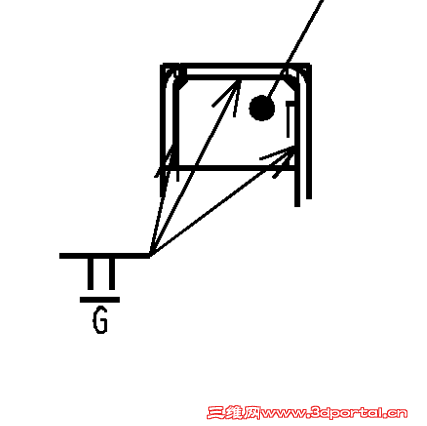

附件图片,焊接符号是什么意思

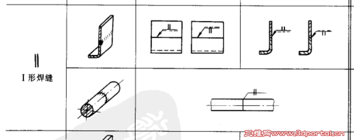

发表于 2014-7-12 21:26:26 | 显示全部楼层 来自: 中国湖南岳阳
像I形焊缝。- B/ v1 \7 I8 m% Q

发表于 2014-7-12 22:26:41 | 显示全部楼层 来自: 中国陕西西安
需要打坡口,对接焊,焊缝不能高出太多。

发表于 2014-7-13 08:27:56 | 显示全部楼层 来自: 中国辽宁本溪
对焊焊缝,焊后磨平。

发表于 2014-7-13 08:52:28 | 显示全部楼层 来自: 中国山西太原
两竖线表示对接焊缝,不打坡口。G上一横为焊后砂轮磨平。

发表于 2014-7-14 08:59:02 | 显示全部楼层 来自: 中国河南新乡
学习了,G字标注在标准中好像没有这样的标注方式!
发表于 2014-7-16 11:42:13 | 显示全部楼层 来自: 中国北京
直变坡口焊,焊后磨平% G5 A( a' s; O  T
G是打磨的意思# Y2 u" N) e0 G! }( x1 o
一般在美标图纸中常见
