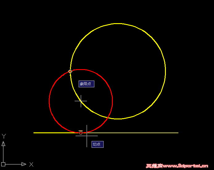

一黄圆、一黄线,求红圆。8 E# \, P' A' [7 X$ l, y
谢谢

: V$ P* _! q4 i. y4 \- G+ x红圆的圆心在黄圆上。

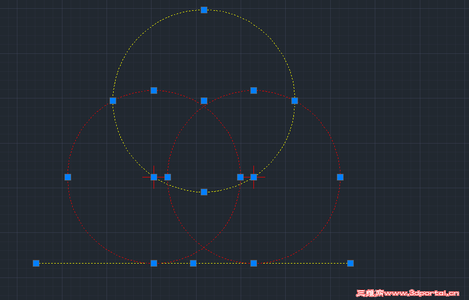

发表于 2014-7-13 17:43:04 | 显示全部楼层 来自: 中国陕西西安
如此:
7 ~; \9 ^7 R7 C- |. x" r
2005llnn + 3 技术讨论
 楼主| 发表于 2014-7-13 18:04:43 | 显示全部楼层 来自: 中国辽宁鞍山
我爱用acad 发表于 2014-7-13 17:43 static/image/common/back.gif
- I6 i/ B1 p& {  ~( i" e如此:
1 ~$ M* m+ q- z: P4 C2 C, H如何画的?

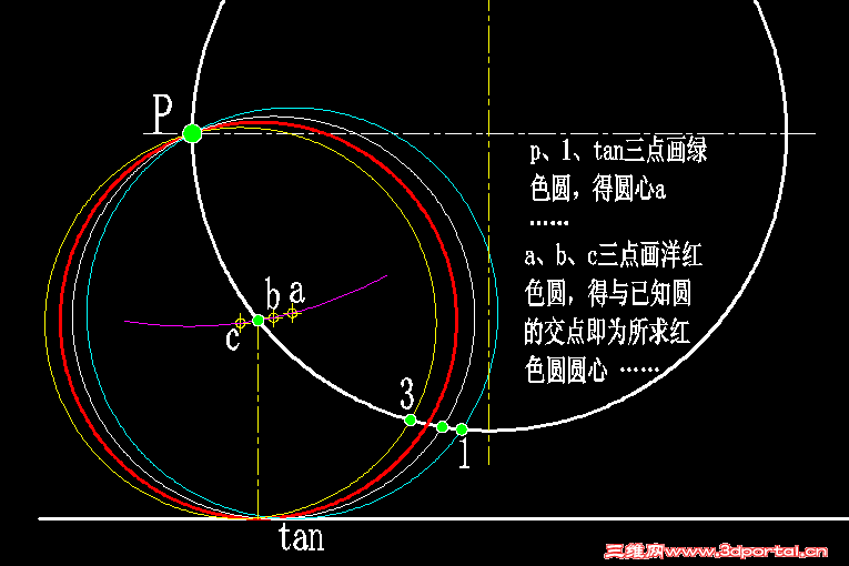

用轨迹法画:
  |( k6 D% c2 U: P  L 线圆.PNG
2005llnn + 3 技术讨论

大师,P点要放在象限点上。

已知点P应该是圆上的任一位置。如果限定为象限点,其作图意义就不大了。4 m/ Q2 j$ k4 Y; l# K( x' e6 k
10楼求红圆圆心轨迹的方法同样实用于P位于象限点。

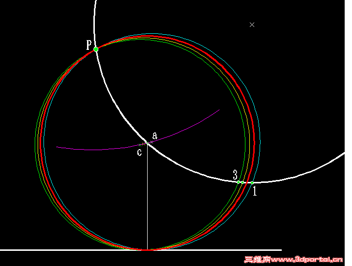

! u: \' v) X2 e/ {为什么就不能用“所谓的轨迹法”呢?2 I  _2 b, g: M4 x' y! S$ A
就本例如言,愚以为轨迹法既简单,又精确,为何不用。

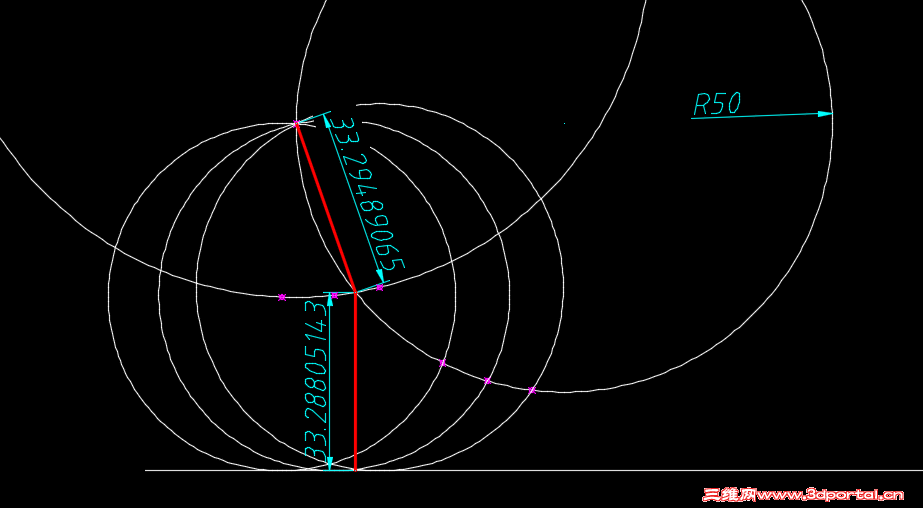

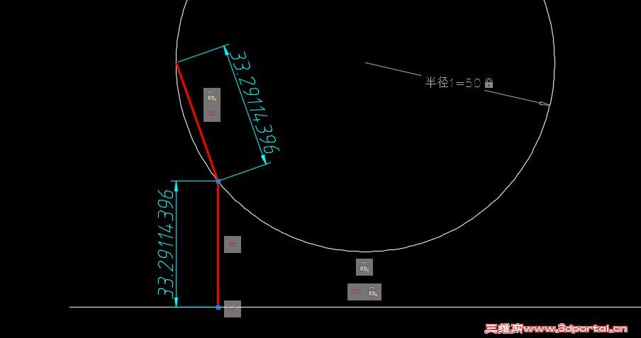

发表于 2014-7-18 13:34:19 | 显示全部楼层 来自: 中国广西南宁
其实这种所谓的轨迹法是不准确的,验证的方法也简单,测一下轨迹圆和已知圆的交点到象限点和到直线垂足的距离是否一样就清楚了。
$ Z' U6 ?, Q  o9 P9 j: ]# Y/ K 捕获01.PNG 2 V/ M- ^* H" y( j+ e! j
" Y8 v8 h0 W- J. \5 i1 u
下面这个是用约束做的* |5 B1 C" I' p; g1 `: q6 Z* D7 \; \
' W0 F: B; c5 j# z2 |* h 捕获02.PNG

关键是那个轨迹并非为圆,所以称之为所谓的“轨迹”

该轨迹是一条抛物线.) ?- c) i1 @2 c$ \2 \. k
本图貌似没有符合数学原理的二维几何画法.因为目前只能列出二元二次解析式.用三维圆锥画法倒是能做出来,但如楼上所说,实际应用价值不大.
, Q- ^9 S+ p7 Y* P6 U& {* a0 |2 z那个象限点可能有特殊意义,只是目前还没有找出头绪.
