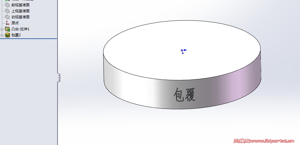

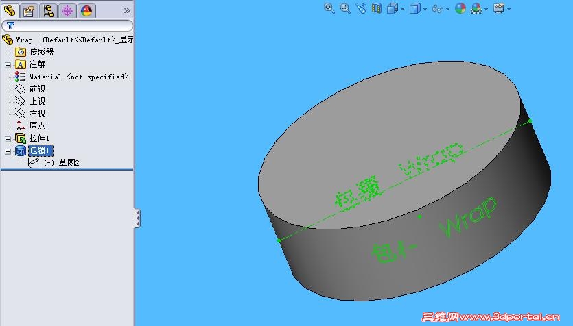

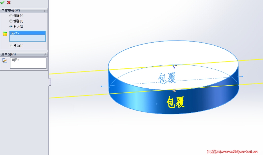

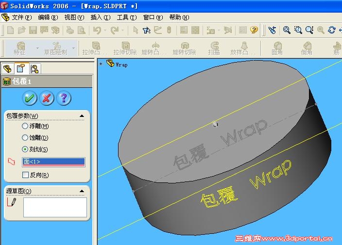

SW2006,SW2011,SW2012,完成浮雕和蚀雕成立。' X* f2 H! ~- R& f7 p. E
浮雕。在面上生成一突起特征
; V7 W6 a- |) m, p. r* U蚀雕。在面上生成一缩进特征。4 Z, v+ D$ C; U3 J! O
: l7 g7 _0 [# x% D, k$ R/ R, R请各位高手帮助测试。

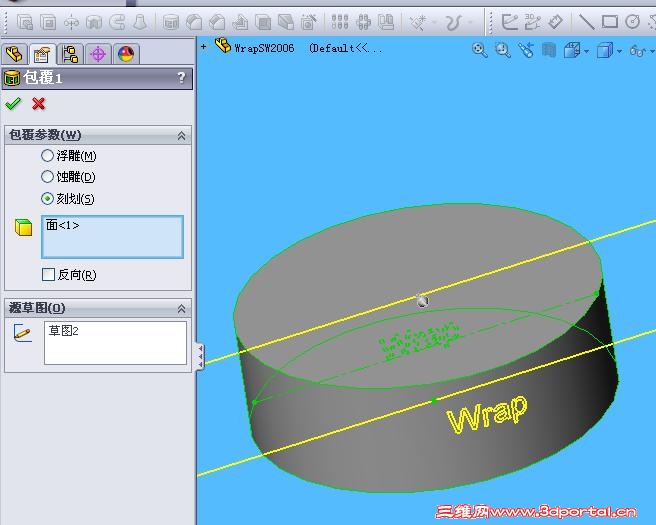

0 {" A: Q# s  x- L% y9 uSW2006的刻划成立。在面上生成一 草图轮廓印记。% L$ a8 v2 I- J7 B
- O  N% Q8 r' K+ |# t; J! G. q- B" ^$ s% u
" |" u$ n9 L* G# l1 Q
( B' H6 N8 K% q4 m0 ?' R5 y" ?帮忙测试SW2011、SW2012和SW2013版本,刻线是否成立。3 Y( u2 a4 o" d
0 ]3 f6 p: T, K- Q7 l1 G: e  Q4 d4 Z+ P: M+ T8 Y! v
9 p" a6 Z" x0 p
( }8 l" K/ q4 W1 G5 }& T
a.zip
233.04 KB, 下载次数: 3

2012没问题! F7 R* a5 |$ v" M4 Z3 @4 D
7 p" H' a) s, S, z* m6 c
 楼主| 发表于 2014-7-16 20:27:40 | 显示全部楼层 来自: 中国甘肃兰州
潤瞳灬 发表于 2014-7-15 17:28 static/image/common/back.gif4 [0 Q/ r& ]3 u6 d; L/ c# J- J
2012没问题
9 ?1 q# X. Y$ x! ?1 |/ p: a
谢谢回复,找到原因,需要在颜色方面下功夫。

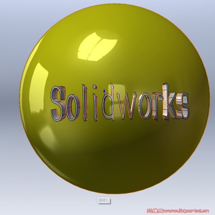

大家 有没有做过球面和锥面包覆的/ d9 g& c, i9 y: q; J5 U, w
发表于 2014-7-18 13:09:49 | 显示全部楼层 来自: 中国江苏苏州
jackyfd 发表于 2014-7-18 12:21 static/image/common/back.gif' ~! ]6 d5 D. X2 l
大家 有没有做过球面和锥面包覆的
9 ]0 ?' a/ K* B" x* D) y; X
球面的包覆不了!只有通过样条曲线绘制的球面,才可以包覆。但是通过样条曲线绘制的球面不精准啊!您有好的方法吗?
发表于 2014-7-18 13:33:44 | 显示全部楼层 来自: 中国北京
这个?????
发表于 2014-7-18 16:01:13 | 显示全部楼层 来自: 中国山东青岛
嗯,谢谢,刚刚试了很多种方法,终于做出来了

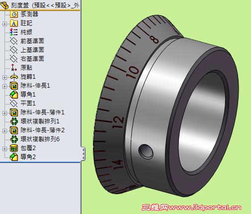

jackyfd 发表于 2014-7-18 12:21 static/image/common/back.gif, _/ W+ [5 ^4 h; q% L' b/ F' A
大家 有没有做过球面和锥面包覆的
- j" `' g3 w2 v5 m9 @$ _0 c0 Z" C
刻度盤圆錐面包覆3 R% ?4 X4 ^6 A2 E/ v

5 ~: G9 m% _3 r/ ]7 p% Q  L' j圓錐面包覆參考如下,提示需做圓錐面的展開.
