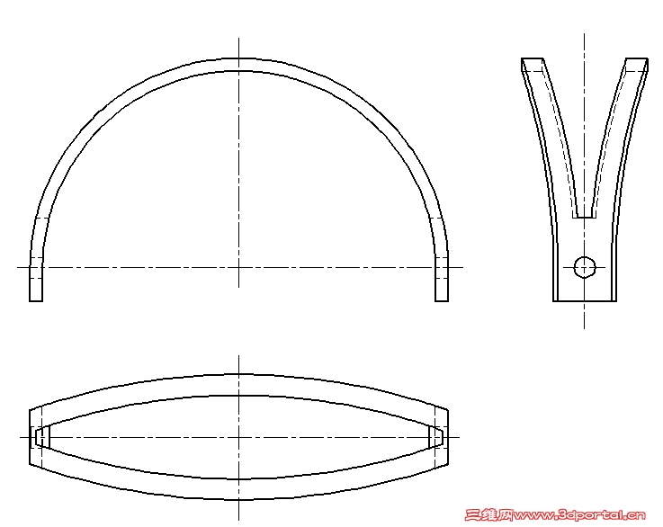

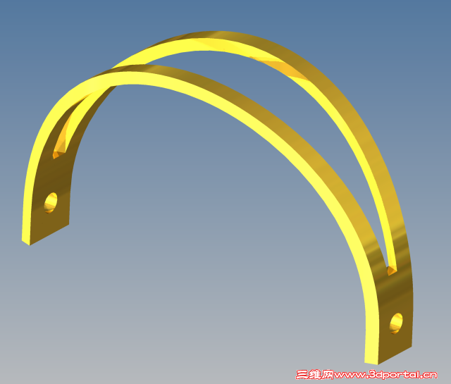

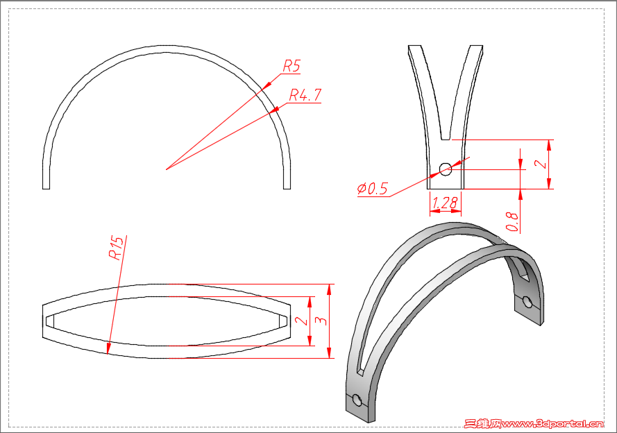

[已解决] 这个图的 三维图怎么画出来的??用CAD?
发表于 2014-7-14 14:30:16 | 显示全部楼层 |阅读模式 来自: 中国辽宁大连
求教育,,,还要凑够15字。。。晕
发表于 2014-7-14 15:14:08 | 显示全部楼层 来自: 中国天津
画个圆环,在进行切割即可成型。
2005llnn + 3 技术讨论

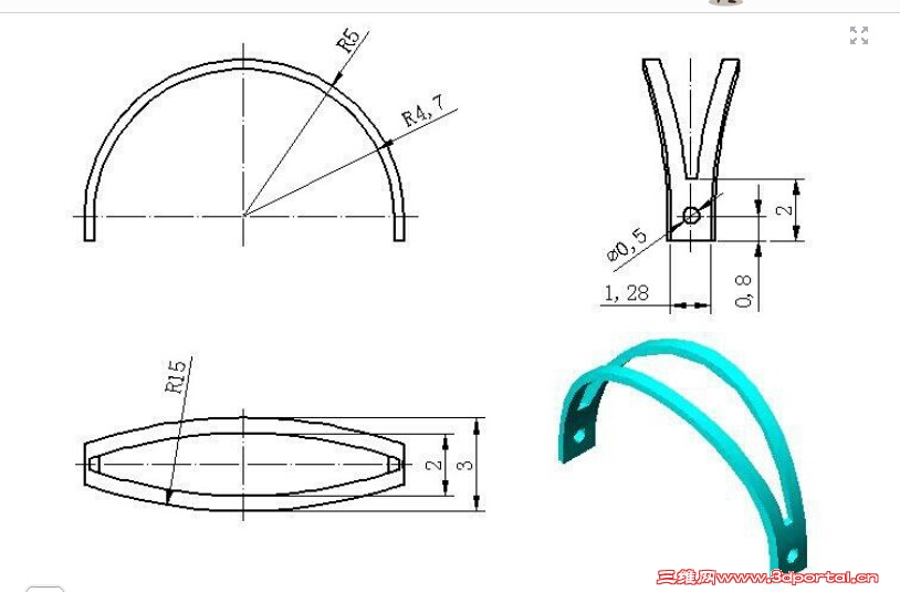

发表于 2014-7-14 15:14:15 | 显示全部楼层 来自: 中国辽宁本溪
4 Y+ Q8 c) h# |
* t. x4 S4 z0 G' X2 m你的三视图有错误(1.28和3只能取一个,不然出现矛盾了)……你把对的发上来,画这个应该没有什么技巧可言,用最基本的操作就行
2005llnn + 3 技术讨论
 楼主| 发表于 2014-7-14 15:16:56 | 显示全部楼层 来自: 中国辽宁大连
这个、三视图就这样的,这是之前在三维网里见过的,没动过,

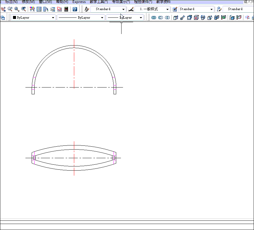

发表于 2014-7-14 16:31:07 | 显示全部楼层 来自: 中国辽宁本溪
你能否从下面的动画中得到画法:实在不行我再分解作图. |- k1 W0 V$ O4 ~: y* K
/ [% U2 w$ H) C6 w& {) D
参与人数 1三维币 +10 收起 理由
2005llnn + 10 应助
发表于 2014-7-14 16:38:46 | 显示全部楼层 来自: 中国湖北黄冈
侧视图上缺圆弧半径(因为不知道侧视图上方圆弧相交的性质:只有圆弧两端点的座标,没有半径不能画圆弧)。

发表于 2014-7-14 16:49:47 | 显示全部楼层 来自: 中国辽宁本溪
3 L: S$ M4 s& d! E8 F8 Y
! q$ \7 `' p9 b0 a! d0 b1 T
0 g/ `+ H# X- l' p) ?* G4 ?操作过程中有多余的东西,请自行排除

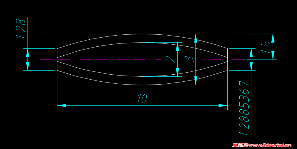

发表于 2014-7-15 08:34:25 | 显示全部楼层 来自: 中国江苏无锡
# n0 [; j$ a; J& j/ Z$ X
MK2.png $ [  l: Y# _+ F) C- l
+ G* y2 U/ U  p* a" ?6 C: q/ N
6 O. D; c7 a4 H- m4 ?: H源文件:  w2 X, Z' {* D8 p5 f6 m! Y5 B
三维练习58.zip (594.09 KB, 下载次数: 7)
2005llnn + 5 技术讨论

/ ~& W/ i' e: F, `楼上lvdeping! N+ E2 Z+ J2 p. f
2 O3 H( R( n& l  v1 h! n7 Z8 ]你的造型有错误……请仔细查看
发表于 2014-7-23 16:04:07 | 显示全部楼层 来自: 中国广东广州
xhq1954425 发表于 2014-7-14 15:14 static/image/common/back.gif
) S' @! ~+ H* L4 T你的三视图有错误(1.28和3只能取一个,不然出现矛盾了)……你把对的发上来,画这个应该没有什么技巧可言,用 ...
* s* o! M8 I% K5 I9 }应该不至于矛盾,只是过标注而已···7 J, F3 b( G; Z! n( j
一般都是取整数那个数为准,你就当1.28打了括号···
发表于 2014-7-23 18:14:20 | 显示全部楼层 来自: 中国辽宁本溪
fanboshi 发表于 2014-7-23 16:04 static/image/common/back.gif5 Y: D8 l0 Q1 n0 M) c2 r
应该不至于矛盾,只是过标注而已···0 ~4 y9 u0 @* w, D) H2 @
& @3 c# n0 g7 S
如果按1.28和3画图就满足不了R15,如果按1.28和R15画图就满足不了3,如果按3和R15画图就满足不了1.28,3、1.28、R15必有一个是多余的,这会导致取舍不当造成错误!

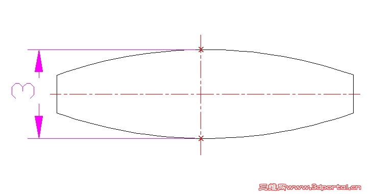

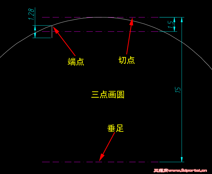

发表于 2014-7-23 18:36:16 | 显示全部楼层 来自: 中国广西南宁
本帖最后由 chenmik 于 2014-7-23 18:41 编辑 & y) H/ w  @- t5 j. ?, C
5 D9 O- v2 F8 f/ E; X  x
根据题意,可以这样:
. F, k6 o: ~/ d. k6 y2 G1、R15的圆弧可用三点画圆2 w8 B8 H2 u3 }4 F4 u% N
三点.png $ g+ u  Z: _: W$ D' e
2、修剪、整理后是这样,注意左右不是对称的6 i3 Z& P7 T. J) P6 K0 s
9 H/ e: \# B, D' |/ w8 u& i3、拉伸成实体,再布尔运算就行。转成三视图,标注符合题意
9 }6 l7 f' q% f/ K* F6 H 捕获11.PNG 4 l2 V7 f7 n+ j" x
发表于 2014-7-23 22:21:37 | 显示全部楼层 来自: 中国辽宁本溪
chenmik 发表于 2014-7-23 18:36 static/image/common/back.gif
1 ^: T6 L) r" H# S1 l; q% c根据题意,可以这样:4 n) R, I2 S! l0 m8 V
1、R15的圆弧可用三点画圆
( N" }: P( S3 s+ n
原是在俯视图上有两条点画线,多数人都会理解成左右对称的,如果设计都本意是不对称的,他就不应该这样标注尺寸,应该在俯视图上1.28和右边的1.288……两个尺寸,一个好的表达方案是要让看图者一目了然,而不能让看图者通过猜测、分析、计算、论证、实验……等方式,才能把图看明白。+ c. ~1 Y; d) T8 y
0 v- {, V; V* W5 d7 O
我认为这是个机械零件图,在设计时基本尺寸一般是不取小数的,且能设计成对称的就让他对称。% O' m( @; O) m/ w
+ F# a! ~4 W( A# z" v: I: ?
如果楼上说的成立,只能说这不是个正常题目,以后看图还得会点脑筋急转弯的功夫了……
发表于 2014-7-24 00:22:49 | 显示全部楼层 来自: 中国北京
xhq1954425 发表于 2014-7-23 22:21 static/image/common/back.gif
8 ?& |" R+ o7 ~3 j原是在俯视图上有两条点画线,多数人都会理解成左右对称的,如果设计都本意是不对称的,他就不应该这样标 ...
3 J. _7 ^8 f) j* }- U& q+ `
我觉得这只是一道简单的作图练习题,只要根据已知条件把图画出来并符合题意就OK了。如果要联系到什么设计规范中去,觉得扯得有点远了。。。。。。。。。。
1 X1 C  N( _* b如果你非得说这个图有问题,我也没办法
发表于 2014-7-24 09:03:11 | 显示全部楼层 来自: 中国辽宁本溪
8 [/ w1 t$ e9 ?' q3 V! g( o; V9 F6 _5 `
你真是挺用功的,00:22 点了& _: s( @1 C7 h5 |: L8 E
: _: s  T- s  O3 x. I5 n1 v
我就跟你钻一下牛角尖,这题目还有另一种理解方式,那个尺寸3是指两圆弧与点画线(这时把点画线理解为轴线,如果理解为对称线就否定了你的非对称了) 交点间之距,这样理解的话,你的作图方法就错了……& z5 k; Q% C( Z# m$ ~
. q8 i7 Y. L" p我说原题有毛病的理由就是说这个图有不确定性……
  {# u; \1 D$ W/ m+ E6 o$ [9 v' ?5 U. F; X  S
你说原题没毛病就得拿出这个图是确定的根据……+ S3 C' R& X' e( x8 h
1 t8 {4 q  n! y: N  y; ^2 S我没有跟你较劲的意思啊,只是真对问题而已……

发表于 2014-7-25 11:57:15 | 显示全部楼层 来自: 中国广东广州
xhq1954425 发表于 2014-7-24 09:03 static/image/common/back.gif
* _8 c0 |) L  W: a5 j2 t你真是挺用功的,00:22 点了
0 X+ d. G$ b3 `6 P& J
1 W. c- ~1 N: O+ L我就跟你钻一下牛角尖,这题目还有另一种理解方式,那个尺寸3是指两圆 ...
9 M5 U- u  @4 M- |: A2 i" e3 Q其实你们都把这个想的太过书面化了···
( ?) |/ l- ?3 l. N! B有些东西不需要较真到这样的吧···
4 N6 `9 N- y4 K, S假设这个零件是确实存在的物品,显然3的尺寸其实是极度容易因为弹性形变而造成尺寸变化的,可以说是难以测量,无法控制的尺寸,而且看形状那个部分也不怎么可能会有装配上的问题,而R15更是几近无法测量也毫无用处,所以一般情况下需要保证的重要尺寸只能是1.28,生产的时候那个2和3都是用于生产者间接保证R15大略准确的辅助尺寸而已···
