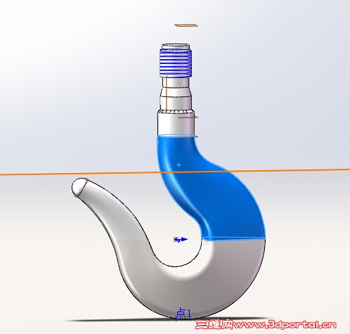

1、据我的理解,放样类似于ProE的可变截面扫描:是扫描,但是做几个垂直于扫引轨迹的截面,分别定义这几个截面,形成截面不同的扫描。而放样与扫引轨迹的区别在于放样又类似于骨架成型,它的扫引轨迹就是骨架。我在使用的过程中常常有放样不成功的情况出现,比如下图的这个钩子,我是严格按照图纸做得截面和扫引轨迹,不知道这是为
钩子
钩子
什么不能一次放样成型,只能先扫前端白色的部分,再扫蓝色部分?希望高手能够给出一些解释。
. ?. _# w6 Q+ n0 R7 j* R
6 Q, E+ b6 F; v2 D" r' j
: Q! ~( e; W4 N  C  P2、然后是边界曲面特征,网上说边界和放样一样,就是对细节要求高的话用边界曲面,我很困惑一个曲面在轮廓和扫引线确定的情况下还没有确定么?我看到了边界, w0 Q( q% r* L5 c
曲面特征的一些变量,但是不会用,不知道是什么意思。是否可以讲解一下。
