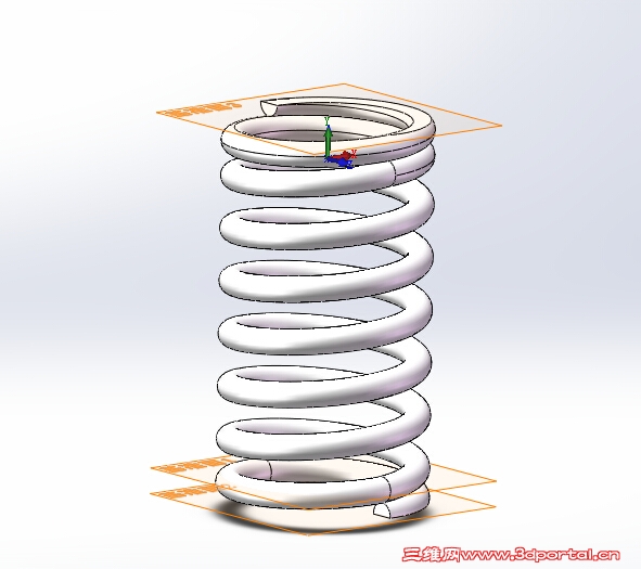

我画一个压缩弹簧,弹簧的数据如下:. \2 i: L+ U$ R  d1 `4 g
有效圈数6,总圈数8.5,螺距12.3,弹簧中径44,弹簧截面直径6.按照公式弹簧总长度应该是85.8。
( R7 D+ v# E: p我这样画的:
, p( g4 e4 H) K2 O先画支承段螺旋线,螺距是6,圈数是1,直径44。然后画有效段螺旋线,螺距12.3,圈数是6,直径44。然后画另一段支承段,螺旋线,螺距是6,圈数是1,直径是44。然后三次扫描,然后削平两端,两端都削平半径的深度。用测量命令,测到总长是88.8。
( S, Y# j$ X/ ~, ?# j3 x. }7 v我对弹簧总长的公式理解有错误么?, a9 l  N2 W4 ?/ Q
H0=nt+(n0-0.5)d。
4 h7 i0 J% ]2 g- P8 _好像是削平的深度有问题?弹簧两段要削掉多少?8 u7 b. J5 _" `5 d

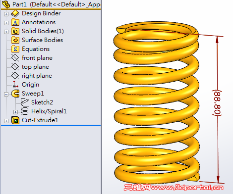

+ p0 l3 W% d* v5 Q) u8 M8 t8 i 2014-7-15 上午 10-05-15.png / e. K5 ]2 m9 Q1 {

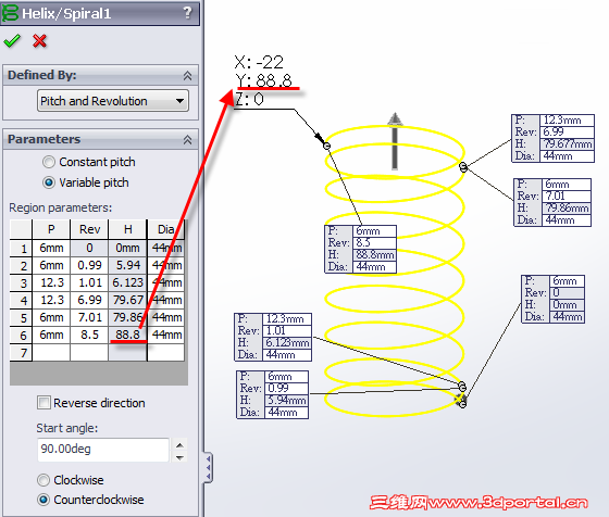

发表于 2014-7-15 12:18:16 | 显示全部楼层 来自: 中国台湾
! O! o1 [6 m5 M2 I8 X
/ ^: D* h$ z# Y  n  ~/ O我不知道你所謂的中國國標,也沒看過你貼的公式…% R( i6 v7 e4 `1 ]7 N" I
但你說的情況確實是有的,就是一端磨平一半,一端削去一個直徑的高度。, m& ?& f+ k1 X
然而自由長度就我的認知,正如我二樓所說的,是88.8沒有錯。: v% v7 @' M0 _! T
sw 設置彈長總長並不像你所想的那般雞肋,方法也不只一種。; `0 D( z( \) j) J" w9 Q
以下給個陽春的做法當參考,如此一來就可以實現一次掃出。看看有無幫助…
3 B8 x+ S6 i6 v4 e: T# H8 ~( c# H! r$ i  N9 {

发表于 2014-7-15 12:31:55 | 显示全部楼层 来自: 中国广东深圳
线条主义者 发表于 2014-7-15 09:50 static/image/common/back.gif
# |9 l; z# A! a( Q不好意思,写错了,应该是一边1.5圈,一边是1圈。我后来觉得是我对弹簧的形状不了解,你看我是两段都削去 ...
6 f4 l# J6 |  J' I兩端要磨平的彈簧,其磨削量一般應為3/4圈,依此計算,應磨掉4.5mm。
 楼主| 发表于 2014-7-15 17:59:58 | 显示全部楼层 来自: 中国重庆
gt.adan 发表于 2014-7-15 12:18 static/image/common/back.gif
1 A6 u9 X' g7 ~) }2 ~我不知道你所謂的中國國標,也沒看過你貼的公式…: }; O7 t6 b2 F/ A% {, @# l
但你說的情況確實是有的,就是一端磨平一半,一端削去一 ...
0 C! O7 ~/ E9 F% ~8 o9 d  H3 H2 a
竟然真的不是大陆的首先非常感谢你!这个表格真的很有用,我找到了规律了,在定义圈数的时候你一直给了一个零点零二圈的“过渡区”,原来是这么精妙的!我发现过SW螺距圈数高度的关系规律,但是没有想到是这样使用的。关于大叔嘛,我还是个本科生。嗯、你该要了解只有有内涵的人才能称为大叔,否则就是大爷。大叔感谢你!
 楼主| 发表于 2014-7-15 18:05:57 | 显示全部楼层 来自: 中国重庆
chiart 发表于 2014-7-15 12:31 static/image/common/back.gif
% [9 N# b' E* R/ I  H2 a+ m9 M兩端要磨平的彈簧,其磨削量一般應為3/4圈,依此計算,應磨掉4.5mm。
5 K  r  n5 L% O2 A/ Q/ C3 L
谢谢你,这个数据很有用。我根据你的提示关键词查询到了成大先机械设计手册里关于磨削量的描述,了解了各类弹簧的情况。只是现在我不知怎么不方便附图了。
