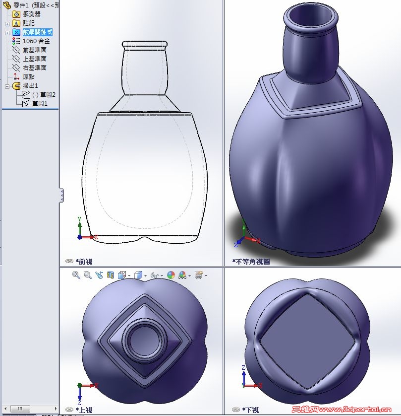

一個掃描,應該有許多這樣的練習題吧!8 h! w4 `  |3 H2 c' @
就當複習了% `# v0 d0 _& O1 W5 Y$ N

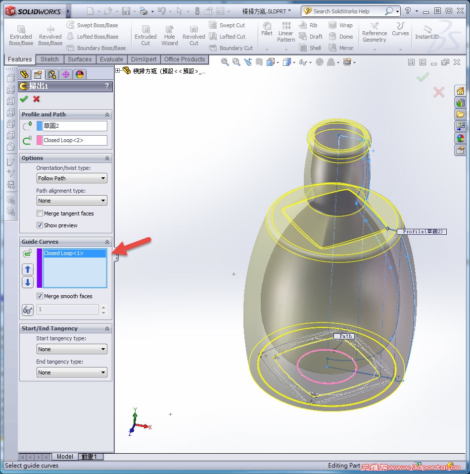

发表于 2015-5-15 18:52:20 | 显示全部楼层 来自: 新西兰
6 }: B1 c- T. k1 i
- k0 C- O- I  j! G5 i
想请教附图中,红色箭头所指的导引线应该选何处?(没有紫色的导引线标示出来)
