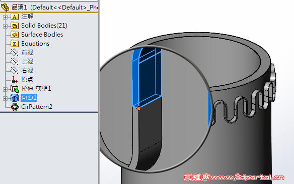

裙边皮带怎么画?不知丹大,梁大,D大最近是否还在论坛上  f5 Y! f! D; i4 `: }+ ]% y6 f

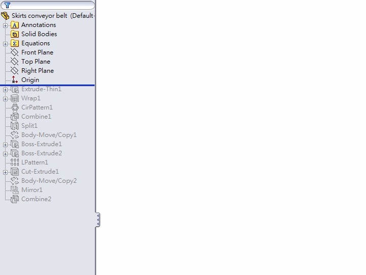

是這個東東嗎? 0 Z0 l/ r# H5 ^* v9 J2 ?; m- M
0 I6 Y# h! `; \) v2 G7 K- i 55.gif   g, G0 o! ~! W* L3 N! I7 Y

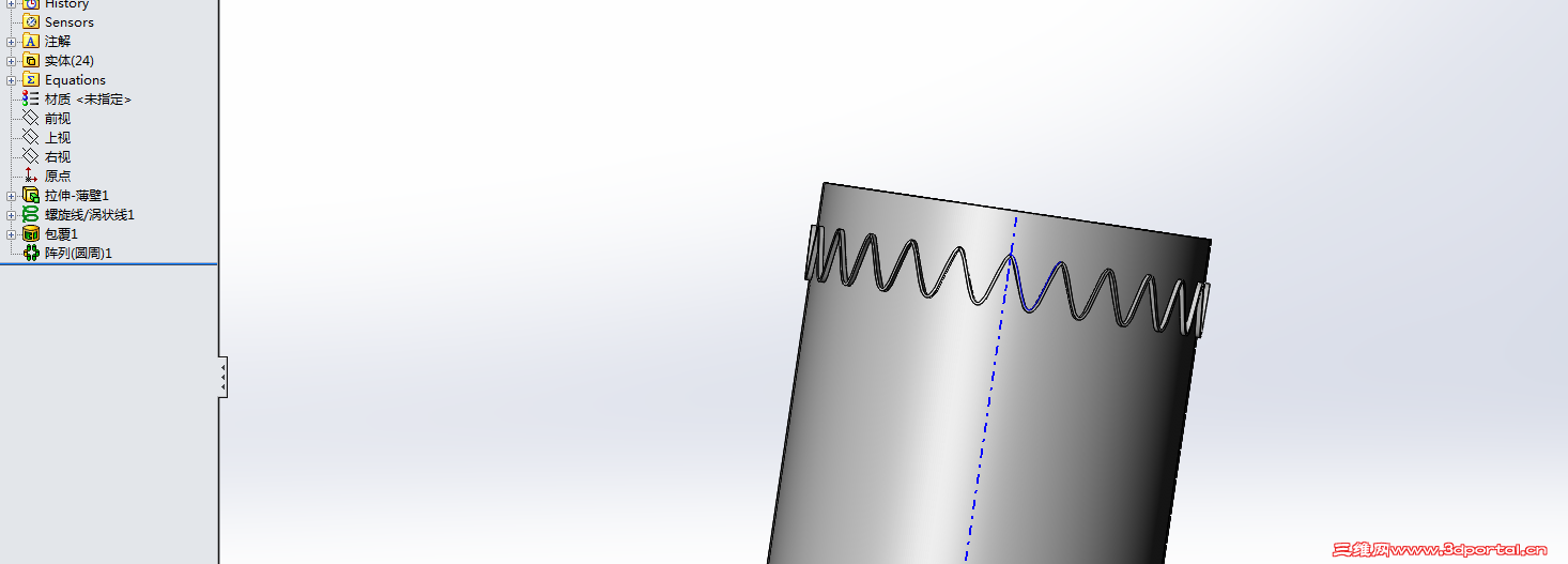

是這個東東嗎?
$ G  e2 r- T$ e不知道这个为什么不对; d8 B5 A: Z0 f* e

" ^9 M: {) s1 R9 L+ O3 J這是什麼?哪裡不對?什麼版本?至少貼個圖吧~~~

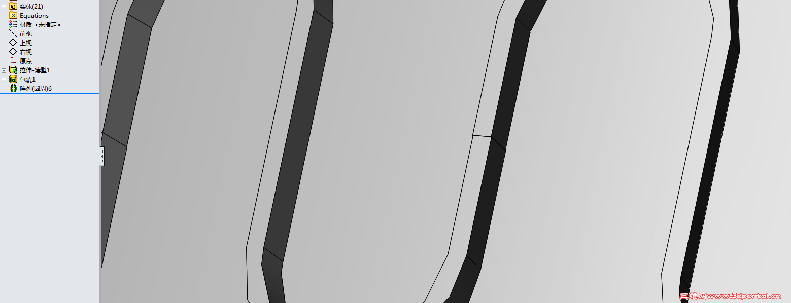

就是这个,我的是2014版本的( [" R$ J! r- s# @
还有第二个也对不齐,第一个中间也有缝隙

中间有缝隙,对不齐,不知道是哪里几何关系不对) m6 z# G5 j+ {( v1 X
你能把你的原文件给上传一个吗?丹大
发表于 2014-7-16 16:41:48 | 显示全部楼层 来自: 中国台湾
+ }1 V6 J1 P$ L+ i7 _
☆心之力☆ 发表于 2014-7-16 11:28 static/image/common/back.gif+ A/ `) C# `' i- P3 A9 ^
中间有缝隙,对不齐,不知道是哪里几何关系不对: E% h6 C. k% \+ l  q2 ~
你能把你的原文件给上传一个吗?丹大
' c3 Q3 D; s( N對不上的原因很簡單…你一個步長設置 Ø150*pi/20
% H+ {. \9 l. _4 a但是你的陣列數是 21個…9 W& f5 A$ M5 g6 e! e5 k. _
而且草圖繪製有誤,已經修正了,檔案還你~^^
錨璃1.rar (25.88 KB, 下载次数: 13)

* {/ t' G) k8 u- _谢谢丹大,为什么那条直线就是圆周长/20呢?
发表于 2014-7-16 18:03:12 | 显示全部楼层 来自: 中国台湾
本帖最后由 gt.adan 于 2014-7-16 18:09 编辑 1 e& A- C" C0 x3 A
☆心之力☆ 发表于 2014-7-16 17:44 static/image/common/back.gif
) t% u+ ?7 ~! M6 [- d) i谢谢丹大,为什么那条直线就是圆周长/20呢?
+ z) `) A* b0 F& |8 n* z 該如何解釋呢…
, H% Q% l* b0 t, g
! ], t- Z( p2 e. V1 @你必需先了解「包覆」的基本觀念,然後…就不會有這個問題了…
# i+ g, P3 |7 c/ M8 w估計…你把「包覆」和「投影」搞混了。
; }4 B7 I6 W0 {8 }6 E8 ]6 A/ F) J/ e: S5 y3 y
想像拿一條繩子繞一個柱體一圈,拉直後,繩子的長度是 Ø*pi ,我相信這不難理解。
( M  a" z' d- P0 D7 ~* X: t那麼,將繩子分成n等份,每一等份不就是 Ø*pi / n 嗎?
