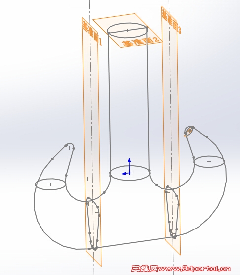

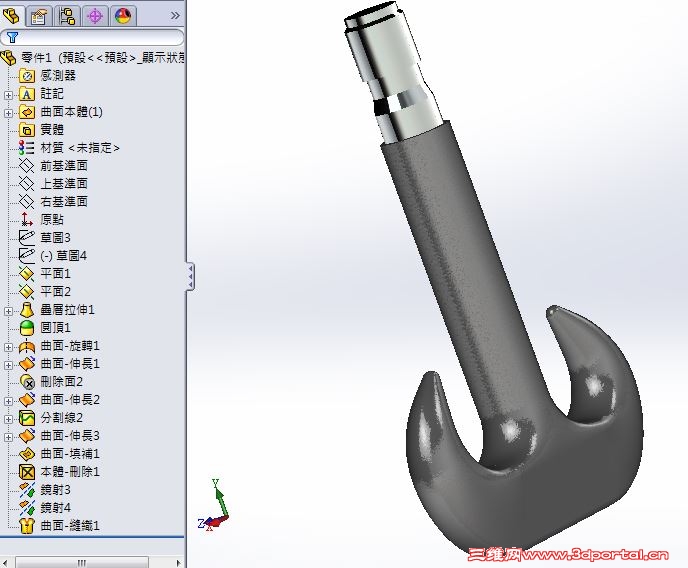

, f' g, M* w  D8 }# q$ u请问一下这个钩子怎么放样?我是下面这种草图,放不出来……
4 `1 H4 L& E, n5 ]$ I) k QQ截图20140715181554.jpg 4 ~; D! b9 u( T; u

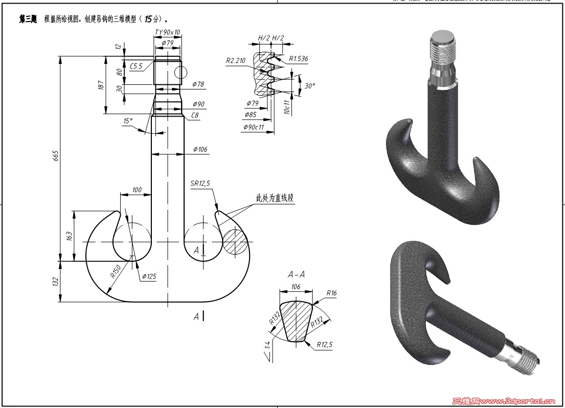

初学SW,对放样都没有什么思路,做成功过单边起重机吊钩,这个是双边的就不懂了,三个开口真的不知道怎么做。我把文件 计算机绘图试卷-第8页.pdf (124.83 KB, 下载次数: 25)

大概要用曲面做.

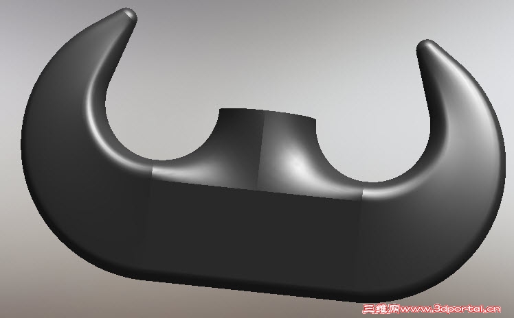

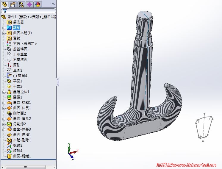

" i: o2 R) I+ t; t
2 W7 v3 J8 @: x+ b6 Z/ S g1.JPG
; n6 [9 X. y( L0 z" |. Q holk.rar (895.87 KB, 下载次数: 113)
 楼主| 发表于 2014-7-18 07:48:44 | 显示全部楼层 来自: 中国重庆
danilso 发表于 2014-7-17 21:52 static/image/common/back.gif
# s) f7 [/ _% b谢谢你,我每天早起晚归,实验室暂时没有网,所以难以回复。我先下载看一下,晚上可能回复你。看截图,觉得是个好的解决方案。

你这渲染不错,要达到这种效果,请问要注意什么?
 楼主| 发表于 2014-7-20 21:43:19 | 显示全部楼层 来自: 中国重庆
4 O& E) |; @- k, m/ J我理解了!并且对于多分枝的曲面解决方案有了理解,谢谢你!
 楼主| 发表于 2014-7-20 21:44:33 | 显示全部楼层 来自: 中国重庆
方外有圆 发表于 2014-7-18 08:58 static/image/common/back.gif
7 T6 g) h0 W# `你这渲染不错,要达到这种效果,请问要注意什么?
7 j$ h  j6 d, j8 x
开Realview360插件,然后视图选择里就有实时渲染选项,斑马条纹,曲面右键点击都能调出来。
 楼主| 发表于 2014-7-20 21:45:22 | 显示全部楼层 来自: 中国重庆
方外有圆 发表于 2014-7-18 08:58 static/image/common/back.gif( X0 H  @5 n; h7 d7 h4 f( b! B
# W! m9 p4 d' g3 c% r! ?5 Q要赋材质。

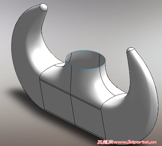

本帖最后由 骚丽的蜗壳丝 于 2014-9-3 13:43 编辑 8 r( z* ~2 K+ \; V. a& d  _$ g' w: }
1 ^4 S( R$ A* l) d, L; O
6 t/ R  l2 }- K5 v; z+ H5 x 3.jpg
0 k9 d8 I+ E3 }* a& |8 C# W( I中间感觉生硬怎么回事0 b! t* T. F9 |& `7 s/ W( J: G, _4 X
3 V/ V2 R6 Z$ b. F0 T% _
发表于 2014-9-6 20:30:25 | 显示全部楼层 来自: 中国山东烟台
骚丽的蜗壳丝 发表于 2014-9-3 13:17 static/image/common/back.gif9 r' G+ [& p1 W) m. o
中间感觉生硬怎么回事
! ]# d9 G$ b( }- _7 F# `0 d
应该是镜像原因吧,两个面相交处不相切

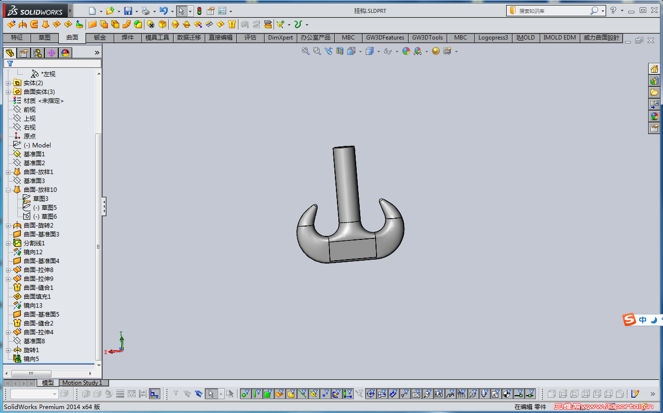

发表于 2014-9-6 20:52:02 | 显示全部楼层 来自: 中国山东烟台
这样是不是好点) p- l# P- y. H# S3 i
挂钩.zip
934.66 KB, 下载次数: 14
发表于 2014-9-9 11:16:53 | 显示全部楼层 来自: 中国上海
圆弧草图貌似在模型镜像后会导致这样的问题,但是如果要想相切,就得用样条曲线或椭圆代替圆弧,这样与制图中的圆形不吻合啊,
