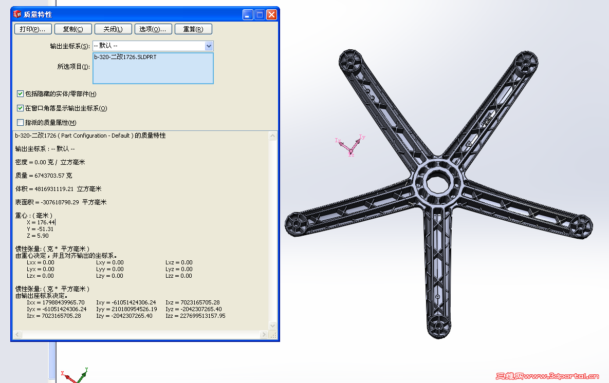

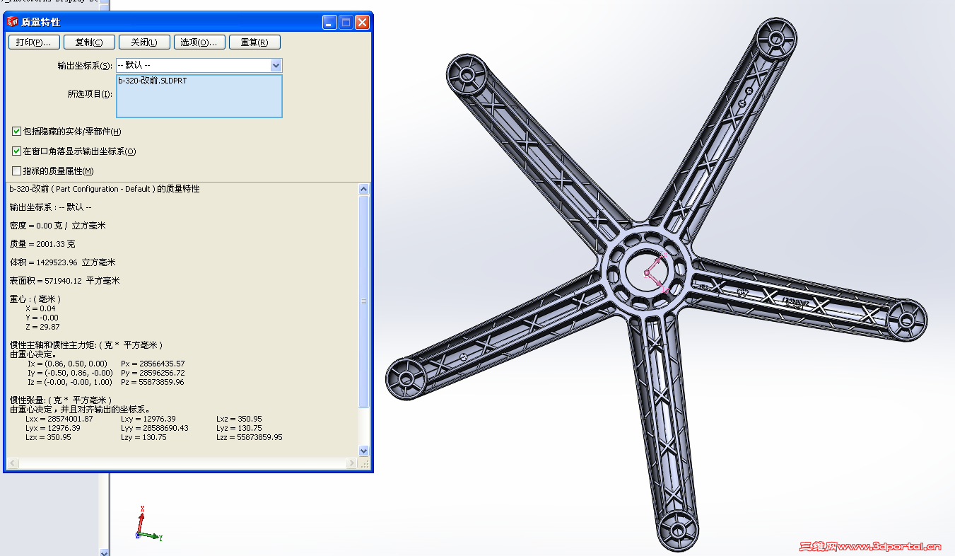

一直都没出现这种问题:我在设计好的产品上做了些尺寸变动,但重量却差了好多!! 求解啊!
改动前的重量在2000克
改动前的重量在2000克
改动后的就......
改动后的就......

你看你的体积变化了多少

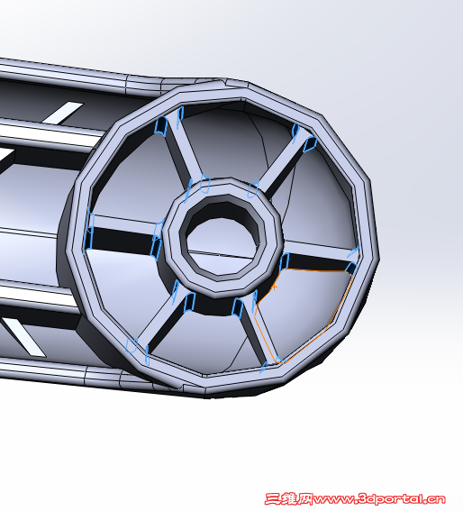

我查了一下,是在原先的产品上,增加了R1的倒角所致。去掉倒角质量就变回来了。
 楼主| 发表于 2014-7-16 09:15:40 | 显示全部楼层 来自: 中国浙江温州
就是这个位置的倒角!!
发表于 2014-7-16 11:17:43 | 显示全部楼层 来自: 中国台湾
連中心都跑掉了,這代表不正常......  C! M/ t% x! j" d0 m
有試過先重新計算之後再來查詢嗎?

发表于 2014-7-16 12:19:27 | 显示全部楼层 来自: 中国四川乐山
看看你的重心……
发表于 2014-7-17 07:57:26 | 显示全部楼层 来自: 中国北京
应该是第二个模型有许多重叠在一起了,所以重量重了好多,你可以看一下是不是变成多个零件了。

体积面积什么的都变化了,出现问题了
发表于 2014-7-17 08:32:30 | 显示全部楼层 来自: 中国河南安阳
奇怪?怎么没有密度呢?难道楼主没添加材料?
 楼主| 发表于 2014-7-17 15:26:39 | 显示全部楼层 来自: 中国浙江温州
经过我整个的反复对比,应该是产品倒角后出现模型破面现象了! 尺寸调整后就好了。 就是不知道是不是这个原因了。:lol:

发表于 2014-7-23 08:59:32 | 显示全部楼层 来自: 中国湖南长沙
应该是多实体,重叠导致
