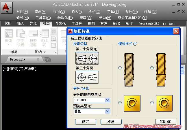

发表于 2014-7-20 11:50:06 | 显示全部楼层 来自: 中国江苏无锡
本帖最后由 lvdeping 于 2014-7-20 12:26 编辑 ! R# R* j* E4 m/ V0 {! j
% s& U% g& }3 J/ _: B6 r; ^1 t
制图投影1.jpg 6 L3 ~3 a, u& |0 n- }7 p
" J  T& Q1 }; \5 h7 I  g. SCADD在样式和标准面板中可根据需要直接设置:4 _* ]& ?) d6 y; c1 N
2005llnn + 5 应助
 楼主| 发表于 2014-7-21 08:26:02 | 显示全部楼层 来自: 中国广东深圳
lvdeping 发表于 2014-7-20 11:50 static/image/common/back.gif& {% x' M, x( g) U
  @" d% W4 b' S! n/ l7 F& y1 \
前辈您好,我有一个疑问:不管使用哪一种投影,物体摆放有要求吗?要是没有的话,扭动物体,应该可以看到相同的投影吧?

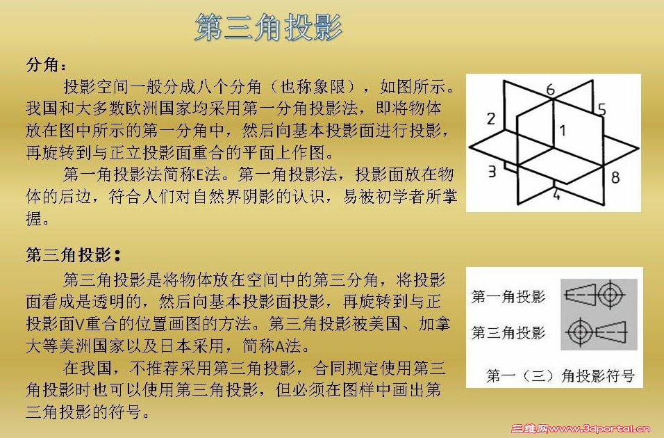

发表于 2014-7-21 09:01:42 | 显示全部楼层 来自: 中国黑龙江哈尔滨
GB/T 14692-2008 技术制图 投影法  c5 D+ Q+ ^/ C0 f4 H
看一下标准中的内容就清楚啦。
发表于 2014-7-21 10:46:05 | 显示全部楼层 来自: 中国江苏无锡
小刘-到 发表于 2014-7-21 08:26 static/image/common/back.gif
% H8 a* j6 Y" u6 n$ _1 U前辈您好,我有一个疑问:不管使用哪一种投影,物体摆放有要求吗?要是没有的话,扭动物体,应该可以看到 ...
( O5 l! b, o+ t9 O2 U+ M: B. |这与物体摆放的位置与角度无关,它总是正视于物体现有的角度投影,这个只是设定物体投影的规则。
发表于 2014-7-23 15:44:59 | 显示全部楼层 来自: 中国广东广州
用来显示图纸是使用第三角投影还是第一角投影,国内标准是第一角的,国外几乎都是第三角···, R$ w" `+ |$ u) T3 e6 s( s, ^
简单说就是我们称为左视图的那个图到底放在主视图的左侧还是右侧的区别···
