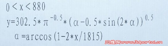

卡门方程
$ S. F0 j" A" b* u* f* Q. X" E QQ图片20140716112446.jpg , g* m1 X, N$ Z& Y3 Y
  L) \% A# q7 a9 T& b# S: l# G
请教用solidworks或者cad
6 c( l8 a- d0 O# L# H' B9 N如何绘制
+ e; U$ p* e  S7 w
2 _! w% {1 M; e谢谢。

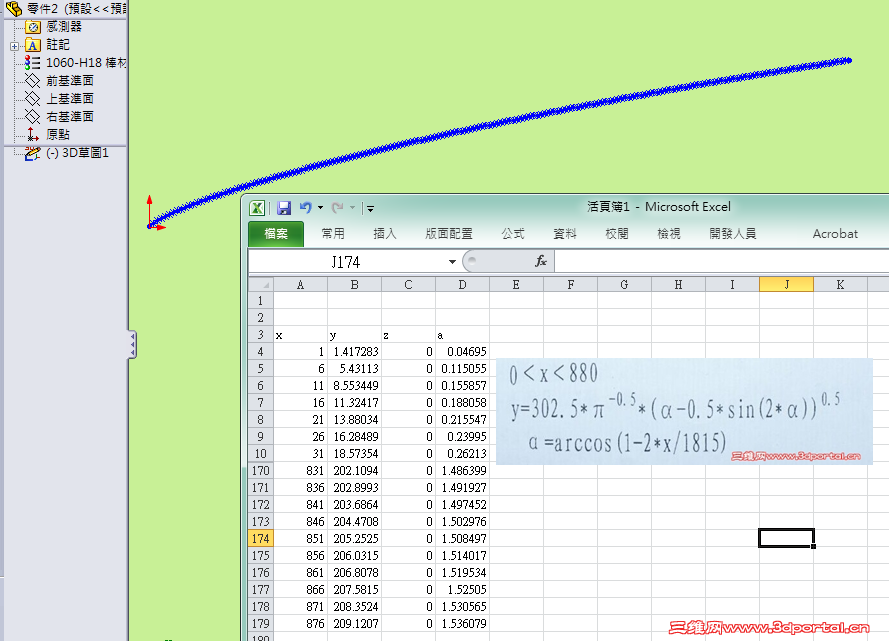

发表于 2014-7-16 14:32:43 | 显示全部楼层 来自: 中国浙江嘉兴
本帖最后由 ryouss 于 2014-7-16 14:34 编辑 - }5 I5 X4 o3 `2 f2 X
# ^$ Z7 X) U" b6 @. W, ~# D4 ?  w導入Excel 解& g' M' }6 b3 g- B
x= 1~876 隔5計算
2 ~2 o4 V) I, I5 h$ A8 J  s0 B4 X2 y: k4 T5 n6 I0 z

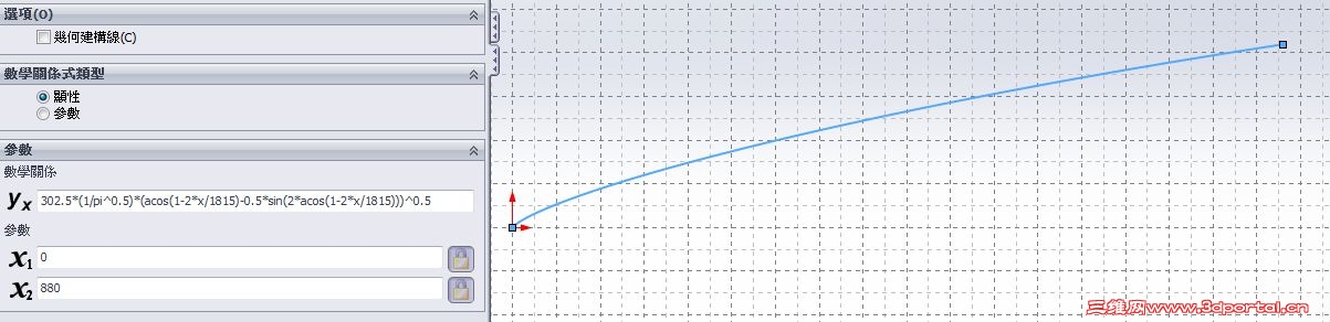

发表于 2014-7-16 19:35:51 | 显示全部楼层 来自: 中国浙江嘉兴
另直接轉sw的方程式
! r2 u! m6 B6 c5 T6 F因X =0,X=880 可計算就不處理了
" ^& Y3 j0 o0 Y7 q, Y' V1 b+ \: o* O8 Z! n
# U9 L8 L' u1 f

请教3D曲线,那个方程式输入,在哪儿点开?
发表于 2014-8-9 19:16:31 | 显示全部楼层 来自: 中国浙江嘉兴
eastking1111 发表于 2014-8-9 18:36 static/image/common/back.gif& E; c' d3 w2 w6 A
( I6 ]; [4 U/ c, O# n' j
http://www.3dportal.cn/discuz/fo ... ead&tid=1189728
! X5 E2 Y. H6 }9 _( i7 _. H; y如上參看7#8 [3 I3 n2 T0 `# }
