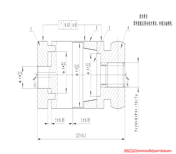

% G( c' W* |. H, ~3 h这个图片里的两个偏心是成一百八十度的,只用偏心垫子怎么保证一百八十度?因为另外两个配合只有两道的公差!还有内外T形螺纹为Tr20*4(p2),内外螺纹的车削深度是多少?求高手指点一二!谢谢,非常急啊! QQ截图20140716215316.png

四爪卡盘加内径表找正,可以车削偏心

9 C9 Z1 I* ]8 J# p. M% @( L双偏心成一百八十度,稍有不对就配合不进去!

用表测应该是没有问题的,精度可以做到很高,就是不行的话,可以立加找正做

$ ^1 X/ v& {% ]; F) g; p3 H) ]这个活是普车考试用的 不可以用加工中心的

1  图中看不出两个偏心的位置,只看到一个偏心。一般是作一套偏心夹具,用分度头找好180°,再车床加工。
7 U8 d' k+ }" u- E; y2  梯形螺纹Tr20×4(P2)  内螺纹牙高H4=2.25 mm;外螺纹牙高H3=2mm。

Φ18轴头和台肩上的环槽都是偏心的.

依靠找正做比较困难的.  X2 p9 c% @; }) w/ C; ~
两个零件可以都预留工艺台阶,设计一套偏心夹具.用同一套夹具加工分别两种零件的偏心.这样比较好保证.只是材料的成本会上升.
