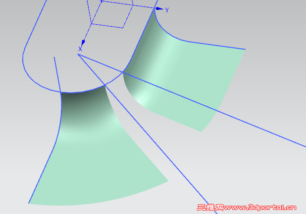

3 ]9 B4 T- B/ n( w/ Q求教同仁们。UG中怎么把这里做的圆顺的。谢谢

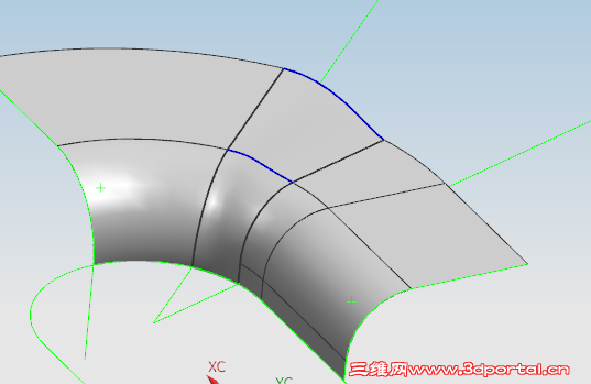

我这是先做的桥接线,再用网格曲面做的,你看可以不

3 C9 G: M5 O4 ^4 \1 _" c7 \$ l我这是先做的桥接线,再用网格曲面做的,你看可以不
4 S; |) Z$ F; b( t) w/ s; g$ x3 y
不太光顺。
