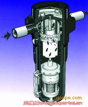

1、气水分离器对油雾油滴的去除效果如何?7 |0 `! z7 r' c
2、由于现有管路要求,所选气水分离器的流量很大(实际流量很小)会对去除液体的效果有何影响?
1 I& |) `' X2 @/ c! q$ I% q5 G
气水分离器
气水分离器

气水分离器的流量很大,也就是气流速度很大,这种分离器属于惯性分离器,是靠较大速度的惯性进行分离。实际流量小,速度小,流动惯性小,分离效果差。还是要选用与实际流量相当的分离器为好。
