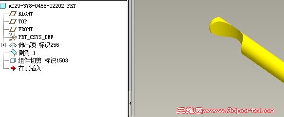

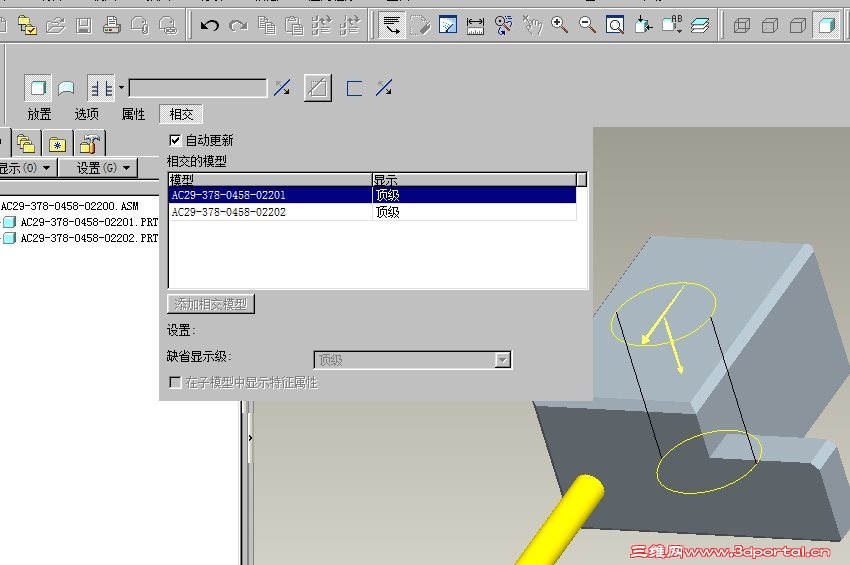

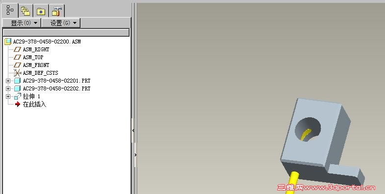

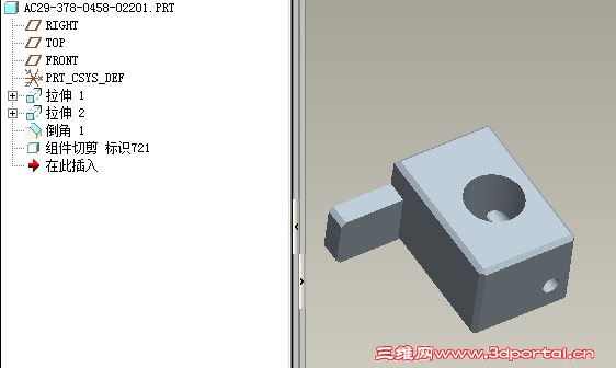

在装配模型下切除/打孔有预览后(特征见图4,这是在装配模型上切除的孔),因为默认是只对顶层(及装配体)有效,所以:- X  i! a: V' z9 g- O0 k3 g. ?
1. 将“自动更新”前的对号v去掉。这是表中“显示”栏就是默认的“顶级”。见图1
- W0 B7 D1 ~' i# ?: n% J6 b       注:这是如果完成特征则在零件窗口任然看不到在装配体窗口画的特征。3 |8 E4 P- V( r# @$ ]

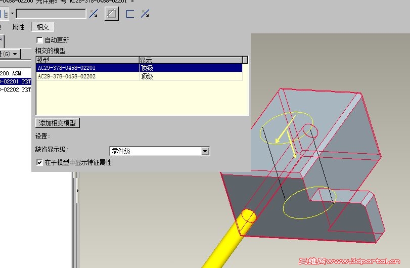

2. 此时”缺省显示级“后面的对话框被激活。将”顶层”改为“零件级”。 见图2' |  U: y& l0 _( H" J! [0 s
3. 将对话框“模型”后面的“显示”栏下面的所有相交的零件从“顶级”改为“零件级”见图3.  第2、3步可以不分前后。

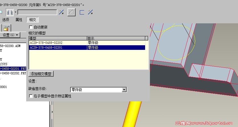

8 X- O3 T' x# y* }$ D! i& l4. 再将“在子模型中显示特征属性”前面的勾打上;
! K, M4 z+ G; f这时在零件窗口就可以看到在装配窗口做的特征。见图5(零件上显示出在装配模型上切除的孔)。
5 g( A, K% V+ f请楼主注意看特征树上面的特征ID有“组件切剪  xxx”字样,这说明它是在组件模式下做的特征。
