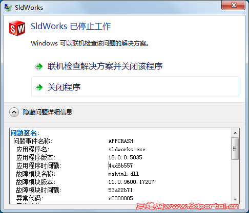

[已解决] SW2010打开应用问题,重装也不行
发表于 2014-7-18 11:18:19 | 显示全部楼层 |阅读模式 来自: 中国江苏常州
7 z* A8 L- }: t6 q, R
+ @6 K' ^2 G, T. w- [之前SW2010用的好好的,前天上班开机,打开SW显示一下信息:- s+ o+ e. g6 @: V
问题事件名称:        APPCRASH
7 _6 ~. a3 h* y$ ]  应用程序名:        sldworks.exe
6 Q) `/ ~5 q8 j" G0 ~  应用程序版本:        18.0.0.5035% _( s  B( p$ ?
  应用程序时间戳:        4ad6b5579 x, i/ {, d5 r7 V: {
  故障模块名称:        mshtml.dll% X7 H$ l' r0 {: M  e& {
  故障模块版本:        11.0.9600.17207
4 R1 t( c$ @( z" g1 Y  故障模块时间戳:        53a22b71
6 m3 \1 t9 y5 A% r) \* @  异常代码:        c0000005
: ~- p$ `  a8 F" g8 k# v. I8 D0 L  异常偏移:        000a6ed0/ x4 @) g5 M+ F1 n
  OS 版本:        6.1.7601.2.1.0.768.2) _- l. |2 `& A$ c+ K
  区域设置 ID:        2052
1 n" t/ s/ s$ E  其他信息 1:        43ee4 @. l2 u9 ]& \: C
  其他信息 2:        43eec675e77e074a5e86576e95b11ebf
4 S8 }" Y2 _1 J; I6 o  其他信息 3:        d804
4 J& A9 }$ ]1 ~% W; v4 Q  其他信息 4:        d804a40e87ce8d6a6ba8b1b9ac9634ae$ U6 s' i) {9 }
% @& O% l+ S+ }8 Z: q后来卸载重装,安装过程中老是出现DLL问题,求大神帮忙解决。

发表于 2014-7-18 19:59:56 | 显示全部楼层 来自: 中国陕西西安
删除原软件,清理注册表中所有SW相关项,重新安装

已清除了 ,但是安装之后还是显示已停止工作

一打开就是这个样子

已经解决了,是微软补丁KB2962872与solidworks冲突了,卸载了就可以打开SW了

发表于 2014-7-27 17:09:00 | 显示全部楼层 来自: 中国江苏南京
我下载了一个mshtml.dll覆盖掉原来的,也可以

发表于 2014-7-30 08:25:11 | 显示全部楼层 来自: 中国广东东莞
还是建议升级SW至少到2012SP5
发表于 2014-7-30 08:32:57 | 显示全部楼层 来自: 中国广东东莞
建议安装sw2010之后的版本,win7不要装sw2011之前的版本,不兼容
发表于 2014-7-30 08:44:08 | 显示全部楼层 来自: 中国陕西西安
近期有好多朋友反映WIN7下使用SW2010出现问题,基本上都是由于WIN7系统安全更新引起的。

不是的,是WIN7安全补丁与SW2010冲突了,公司3台电脑都是这样

+ K6 ?/ A" v( s- ?" u禁止更新就好了,不换系统了
