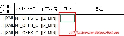

修改Demo的 NC报告 ) n% P$ J4 x* t7 Y7 v9 d
程序单里 是否使用刀补的代码是什么 (2.5轴 封闭轮廓铣和2.5轴开放轮廓铣里面的刀补)。, _' ^' l" B9 j" @9 j, g, \9 `4 `
; y5 d  }- E' [$ `; g0 N
, U# _2 Y+ s1 _1 v 1111.jpg   求代码。
+ A8 b4 G3 W; ^: m( G* V
5 M) K5 f5 o1 q' s% o3 y5 B) X4 r 2222.jpg        自动生成后要是这样的或者类似的可以是YES NO 之类的,反正能区分出来就好。
; }9 b. R& ?. y! F- V+ K9 \3 V 3333.jpg    2.5轴里的刀补。
4 X$ K4 Q& q' c, a5 m

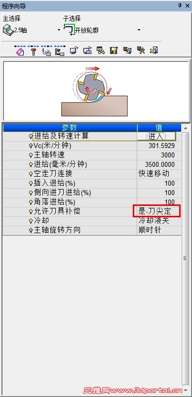

发表于 2014-8-31 06:40:11 | 显示全部楼层 来自: 中国北京
||TOOL_COMP_2D3D||
 楼主| 发表于 2014-9-1 20:37:05 | 显示全部楼层 来自: 中国辽宁大连
kingdyguo 发表于 2014-8-31 06:40 static/image/common/back.gif: B2 N( g! J4 N: Y6 S. i& z
||TOOL_COMP_2D3D||
2 z8 s- _4 l3 [6 t6 i; Z3 U
虽然 自己经过漫长的寻找和无数次尝试已经找到了。但是还是谢谢你
