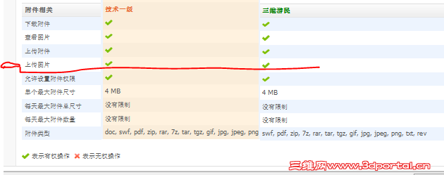

发表于 2014-7-21 15:32:57 | 显示全部楼层 来自: 中国陕西西安
可以上传图片。
, ~8 G( `' j8 @! Y6 q  h/ L- l0 G8 V7 z
发表于 2014-7-21 15:39:10 | 显示全部楼层 来自: 中国陕西西安
上传方法:; i# l7 b0 _& E  I$ C0 o6 ]/ {
5 ?+ u* w  c# ]& T1 K, p
8楼
* R- l  ~; {& {4 t% W2 ^http://www.3dportal.cn/discuz/fo ... amp;fromuid=18290350 w2 X+ G) O+ \) _. h; `5 i

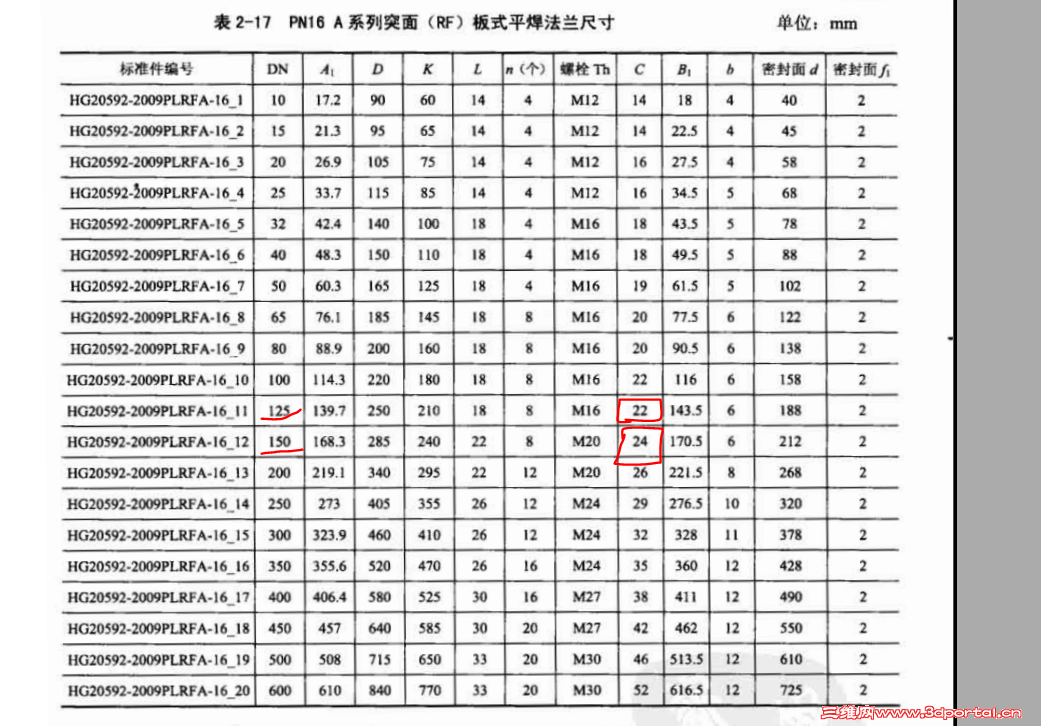

发表于 2014-7-21 20:35:22 | 显示全部楼层 来自: 中国陕西西安
板式平焊法兰尺寸。- r1 ~8 ]' H! _6 M/ l0 m5 C+ g
( l! p* Y$ s9 E+ }2 Y/ n) D# C 0721-2.PNG

发表于 2014-8-2 15:38:14 | 显示全部楼层 来自: 中国四川成都
客户已经指定了滤芯数量,先根据滤芯尺寸和安装结构确定筒体直径和高度;再用SW6计算筒体封头壁厚,以及开孔补强,至于法兰,是指筒体法兰吗?可以直接选用JB的设备法兰;接管法兰直接按压力等级选用;
