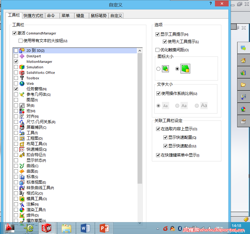

装的是WIN8系统,设置了快捷键无法保存,自定义窗口下面没有确认键,请大家帮忙!

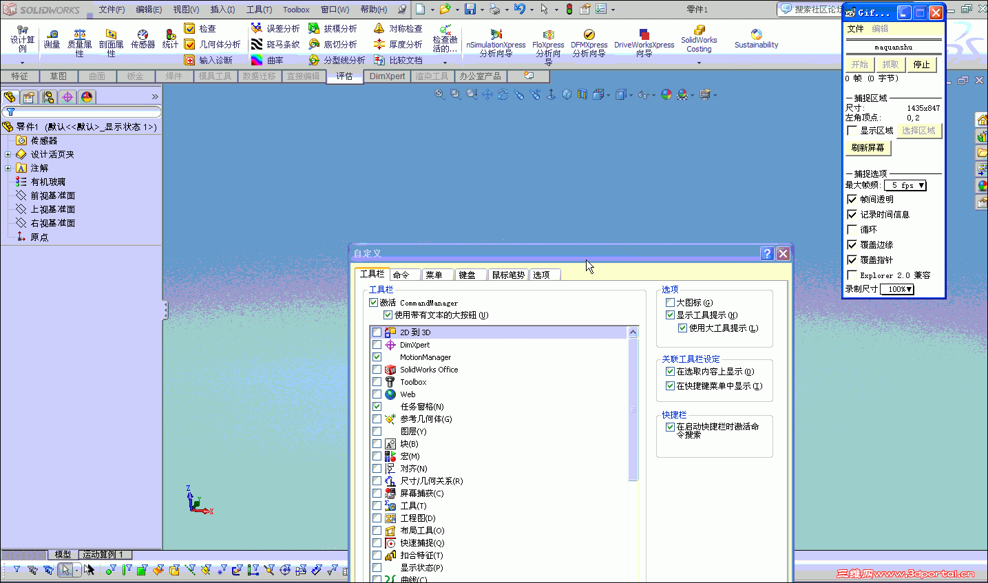

是不是该另存模板文件啊,不是很明白,截个图发上来吧

# e$ f0 @1 t: B1 u: q把电脑任务栏隐藏了还是找不到确认键!% R7 ]( ]6 C3 M/ x0 R, j- f5 q

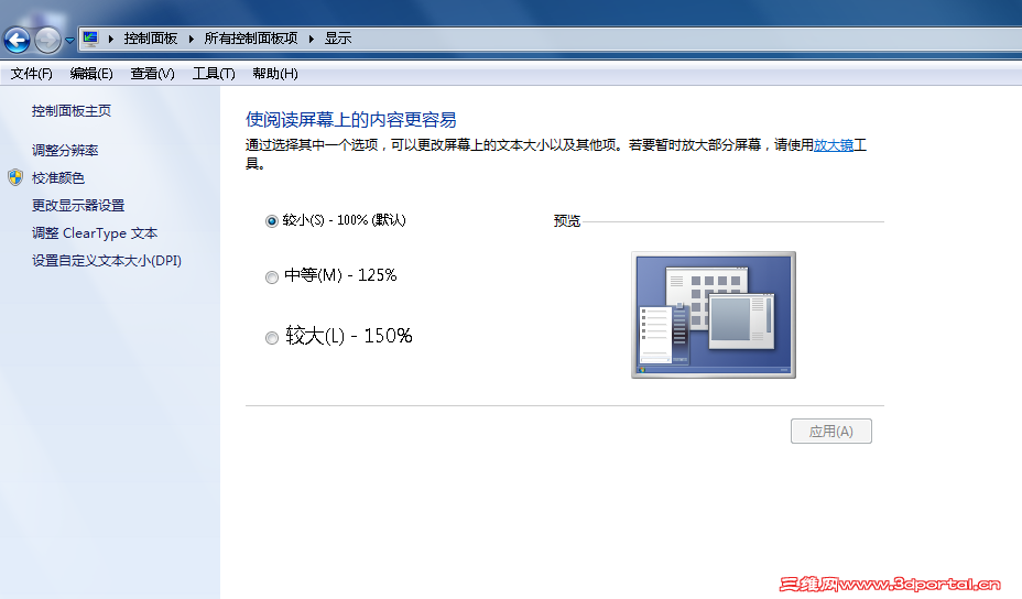

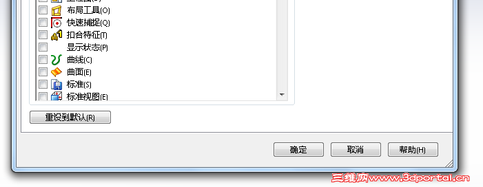

不会吧   你这下面没有这 3  个  按钮吗; p8 L& m7 u* o' V- b9 T2 C
这里改改试试
 楼主| 发表于 2014-7-21 15:04:08 | 显示全部楼层 来自: 中国上海
我爱用acad 发表于 2014-7-21 14:54 static/image/common/back.gif" ]0 [2 v' @$ |; f) |
将屏幕分辨率调到最大,自定义窗口下面可看到确认键。
6 g  G: Z" j. j% w调到最大了,还是没有确认键.
3 o1 j: x- A' L% p% W$ g是不是系统问题?

发表于 2014-7-21 15:16:28 | 显示全部楼层 来自: 中国陕西西安
5楼都给出截图了,SW自定义窗口下面有确认键。
4 a0 W4 B- Q5 t. x# y$ q" e% V' g' y% X! M" O
屏幕分辨率调到最大后是多少?我认为可能是显卡没安装好或显卡性能不行的问题。
发表于 2014-7-21 16:20:08 | 显示全部楼层 来自: 中国山东威海
拖动对话框上部蓝色边界区域看看,对话框能否向上移动
 楼主| 发表于 2014-7-21 16:26:43 | 显示全部楼层 来自: 中国上海
che-zp 发表于 2014-7-21 16:20 static/image/common/back.gif
$ x) K2 \' G/ N' c4 r3 S- }2 s拖动对话框上部蓝色边界区域看看,对话框能否向上移动
8 W! S9 Q6 E& p0 R) B  h0 }- n4 o
无法上移,主要是下面没有那三个按纽
