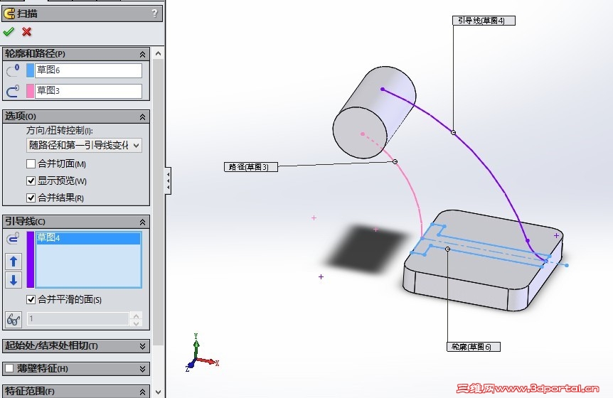

扫描加引导线不成功,求高手帮忙。。。

 楼主| 发表于 2014-7-21 15:58:46 | 显示全部楼层 来自: 中国上海

发表于 2014-7-21 16:40:29 | 显示全部楼层 来自: 中国广东东莞
路径有冇穿透这图是入门的

 楼主| 发表于 2014-7-21 16:44:44 | 显示全部楼层 来自: 中国上海
shimingqw 发表于 2014-7-21 16:43 static/image/common/back.gif. H0 E& O8 b4 b) R
零件打不开,提示版本过高
! ^" o, \8 G1 S
嗯,图是14版本画的
 楼主| 发表于 2014-7-21 16:45:27 | 显示全部楼层 来自: 中国上海
tolam 发表于 2014-7-21 16:40 static/image/common/back.gif
$ n& N+ d( I+ u路径有冇穿透这图是入门的
# k2 S$ r: Y) h6 P+ a5 p有重合,不知哪里出问题了,请指教

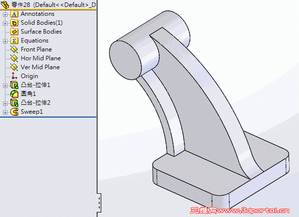

发表于 2014-7-21 18:08:21 | 显示全部楼层 来自: 中国台湾
lxq11047 发表于 2014-7-21 16:45 static/image/common/back.gif1 |" D! V6 }" m. c+ S: R7 k
有重合,不知哪里出问题了,请指教
% F: k$ N* {9 B, S$ o( z0 I) N
掃描最重視的是與路徑和導引線的「穿透」關係,而不是重合…
7 N& ^! [% {& R- h/ s' B" o- w再者,樓主的輪廓草圖繪製有待改進…改了下作參考。% y, D  Z, y: H0 S, E
打開後全選特徵右鍵解除壓縮可見模型。 零件28.rar (33.74 KB, 下载次数: 25)
阿帕奇 + 3
发表于 2014-7-22 08:32:55 | 显示全部楼层 来自: 中国广东东莞
丹神出手

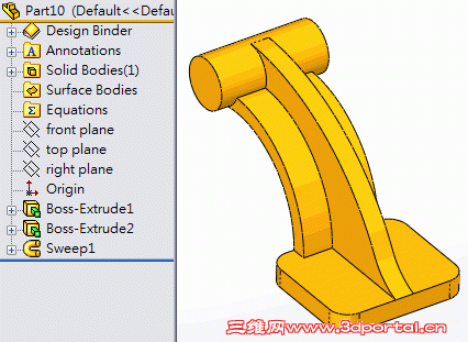

发表于 2014-7-22 16:51:43 | 显示全部楼层 来自: 中国台湾
lijunq 发表于 2014-7-22 16:41 static/image/common/back.gif
7 S% s/ a/ ^  C' \* u阿丹给个13版的吧
& j; [8 I9 \0 N" E$ C隨手拉下…尺寸沒按原圖… Part10.rar (120.37 KB, 下载次数: 13)

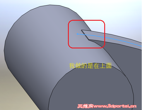

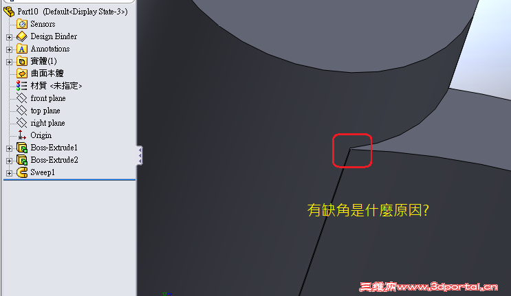

发表于 2014-7-22 20:28:11 | 显示全部楼层 来自: 中国台湾
會有這種情形,要如何解決?
! U/ B/ l) E- }& y+ u 未命名1.png ' U% a" E' W9 _6 h
我做的也會這樣,是在上面.. u% a0 U6 I4 w/ Q) @/ b
发表于 2014-7-22 23:37:57 | 显示全部楼层 来自: 中国台湾
heat_ice2000 发表于 2014-7-22 20:28 static/image/common/back.gif
( l) \; x: p. U+ w$ h/ R7 D會有這種情形,要如何解決?! T- _; V9 T# A
$ _4 p. a1 L8 E( `9 G. u" i$ t我做的也會這樣,是在上面.
) r) _/ G& ^% C5 }* S+ \路徑與導引線無法正確配合「走完」…

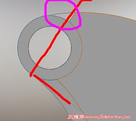

发表于 2014-7-23 10:54:31 | 显示全部楼层 来自: 中国辽宁本溪
本帖最后由 wjiafu72 于 2014-7-23 10:55 编辑 % w! |1 `) a5 e7 G( Y$ F' J+ p
gt.adan 发表于 2014-7-22 09:51 http://www.3dportal.cn/discuz/static/image/common/back.gif
% O( ~4 H) I. \不客氣~~~~~
" D# v4 Z/ A6 Z6 }6 n3 W7 T
4 j7 j0 d4 f* q7 A% L. x5 ]丹大侠,帮我看下。我这个问题在哪?谢谢!
叉零件.rar
64.76 KB, 下载次数: 8

发表于 2014-7-24 12:19:41 | 显示全部楼层 来自: 中国台湾
wjiafu72 发表于 2014-7-23 10:54 static/image/common/back.gif* C- C6 [4 [6 ^0 h
/ Y) z8 G1 f) t

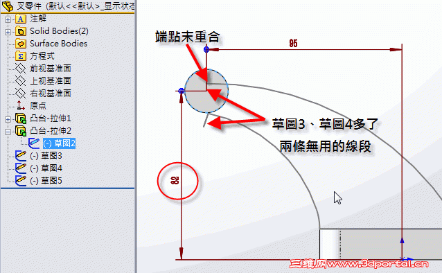

您好…下次附件請註明版次…5 k" l, a- x2 P+ k3 ~
" E& |# P1 A# {- W大概看了一下…把拉伸2的草圖修改一下尺寸(如下),就能發現箭頭指出的錯誤。
  q& H6 ^% z" A. ]再者,輪廓草圖5的定義幾乎完全錯誤!很多不需要的限制可以刪除,重點在我之前說的「穿透」。
" w6 R7 a0 q+ l- u+ e/ Z檔案改好了,給您當參考… 叉零件.rar (115.32 KB, 下载次数: 4)
发表于 2014-7-24 14:51:51 | 显示全部楼层 来自: 中国辽宁本溪
gt.adan 发表于 2014-7-24 12:19 static/image/common/back.gif
2 T% [% o' j. f' `您好…下次附件請註明版次…
, k8 w7 e% G% d1 B! A( _1 t# z3 j5 u7 ^/ o: _3 G, j9 H7 F
大概看了一下…把拉伸2的草圖修改一下尺寸(如下),就能發現箭頭指出的錯誤 ...
5 M- T+ m/ e9 o( a十分感谢丹大侠,终于找到了问题的所在。有一点不明白。为什么只有把草图2改尺寸才能发现多余的线段?真的感谢!

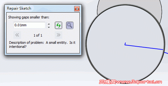

发表于 2014-7-24 16:02:23 | 显示全部楼层 来自: 中国台湾
wjiafu72 发表于 2014-7-24 14:51 static/image/common/back.gif
9 ]4 c% h- C' R$ y9 `  d. _$ P+ m+ Y8 {十分感谢丹大侠,终于找到了问题的所在。有一点不明白。为什么只有把草图2改尺寸才能发现多余的线段?真的 ...
( H4 Q1 t" l! n1 {. A
以草圖3草圖4都有的情況來說…應該是您之前畫的; o; f9 f" ^. b6 x% }/ p
但後來更動尺寸以致於造成長度變得極小而沒注意… & e% ]. ]2 M5 X  F
9 Q; _! I0 X0 s- l/ w* X: i
; U3 C( B1 X8 W5 N0 X: f另外,草圖有一個「修復」功能,可以檢查極短的圖元,避免這種情況發生。

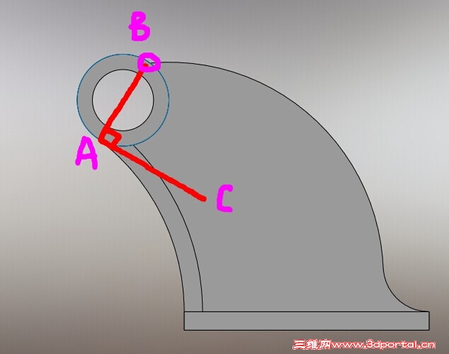

; s. {9 P/ s8 c$ A7 k& Q5 Q3 U为什么我这个缺少一块?+ k  C: r: w* d( A
: J- Z+ p4 \) ~这个模型上面的如果是引导线,就一定交汇于下面路径的法线上才行?
. f6 x1 Y. l  K4 g) {) D4 n: I 引导线.jpg
