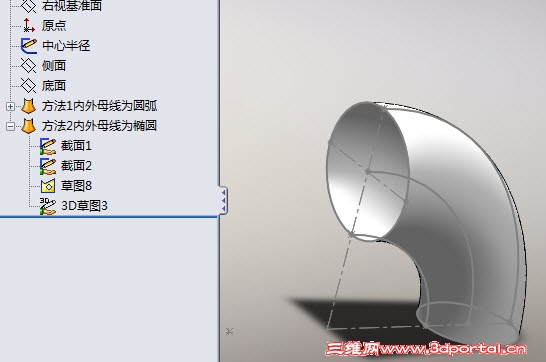

发表于 2014-7-21 20:22:05 | 显示全部楼层 |阅读模式 来自: 中国江苏南京
用放样,做了很久,还是弄不出来,请大神赐教,到底如何用放样命令来实现。。。。

发表于 2014-7-21 21:13:49 | 显示全部楼层 来自: 中国陕西西安
& _) D; i4 S& Q* ~. U$ o
+ [4 w: C  T/ g4 e! E6 S0 h源文件(SW2012):
% {6 U8 l  \8 `+ H, H 变径弯头.rar (152.37 KB, 下载次数: 57)

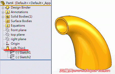

发表于 2014-7-22 13:45:46 | 显示全部楼层 来自: 中国台湾
我爱用acad 发表于 2014-7-21 21:13 static/image/common/back.gif( q, p7 @7 Y$ ]  D* k) U+ T
源文件(SW2012):
( }: c. H% W7 D% N; l& G直接做成薄殼就行了…不用再抽殼…
+ R! t: t/ ^- x5 P2 N8 n, I% k; ^, R  z' d- _/ D# ^
点评
丹大说的没错!高明!  发表于 2014-7-22 23:00

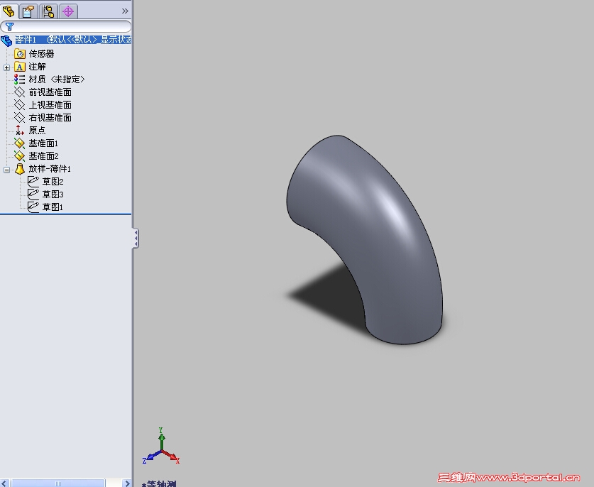

发表于 2014-7-22 23:02:12 | 显示全部楼层 来自: 中国陕西西安
20chaoyue08 发表于 2014-7-21 20:54 static/image/common/back.gif* a9 z& h" b* P; D2 i
希望帮到你
2 ~7 P, j* j( b/ T- P8 m; O放样时,起始约束加上“与轮廓相切”,效果会更好。

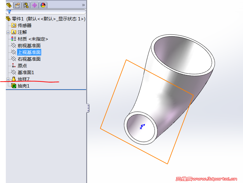

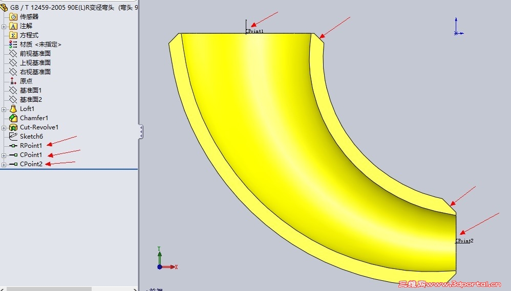

发表于 2014-7-23 11:11:06 | 显示全部楼层 来自: 中国四川德阳
如要设计完整,并能用于管道布路中,还得添加布路点。如图。6 d  h' j  w+ ?1 a# ?
附件为SW2009版本的。
, u9 J) S% s# Q. D
GB/T 12459-2005 90E(L)R变径弯头.zip
1.14 MB, 下载次数: 83

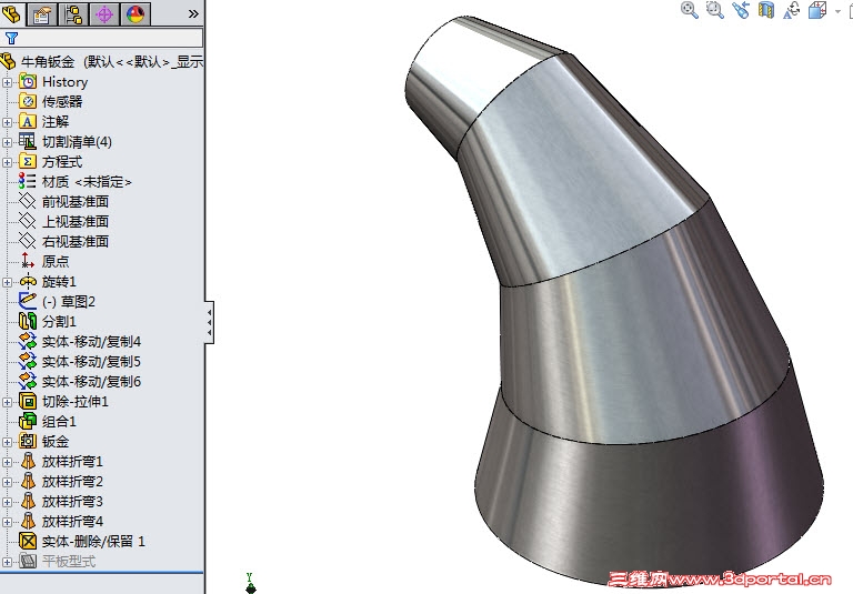

发表于 2015-8-18 14:32:09 | 显示全部楼层 来自: 中国山东威海
如果是折弯的变径弯头呢。。。。
发表于 2015-8-18 21:14:13 | 显示全部楼层 来自: 中国上海
逻辑的都是一样的,控制好扫描路径,然后根据进出口大小画截面就行了

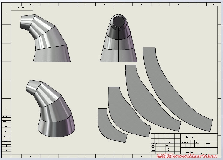

发表于 2015-8-19 22:53:09 | 显示全部楼层 来自: 中国陕西西安
Atropos′ 发表于 2015-8-18 14:32# o: U- N7 a4 d- @2 h4 W6 X- j
如果是折弯的变径弯头呢。。。。
6 _$ T9 N# J' T2 {) i: Q' m0 b/ Q$ _ 2015-08-19_22-46-49.jpg 2015-08-19_22-45-41.jpg

发表于 2015-8-22 07:33:58 | 显示全部楼层 来自: 中国山东威海
wxg263 发表于 2015-8-21 16:46& \2 B6 p' ^. T. H3 f5 V$ A
其实是闷大,那个移动复制,要靠点 对称了转换位置,你这么聪明应该能领悟
) o- }" {# o8 _2 ?) b0 L- B你在几何的帖子我看了,那个方法真的很深奥。。再仔细一想也不是很深奥,靠着几何关系,然后结合软件应用,我现在可算明白莱大的那句,“思考并融汇后并忘记所有招式”8 D' D+ k" F* U+ P& X0 w
不过还有一个问题,怎么把这几个折弯同时展开成一个配置呢
发表于 2015-8-22 08:30:49 | 显示全部楼层 来自: 中国江苏苏州
Atropos′ 发表于 2015-8-22 07:336 K7 l' p" p+ k! j5 i5 h! {7 k
你在几何的帖子我看了,那个方法真的很深奥。。再仔细一想也不是很深奥,靠着几何关系,然后结合软件应用 ...
5 ?8 y0 x7 g4 [- U" Y这个不知道呢,莱大就是闷大!   能展开已经不错了一个配置没想过
