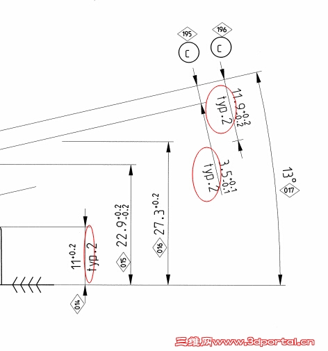

如图,图纸中标注的typ是什么意思?
% @5 t+ ?) X0 g2 b/ g度娘是这么说的:TYP是TYPICAL的缩写,意为典型、代表、象征,这是英制图纸上常见的标注方式,与GB"X-X.XX"或"X*X.XX"相当。是指在一张图纸上会有多个尺寸或位置关系相同的特征,比如说零件上打几个DIA 8.00的孔,此时只要表示出其中一个的尺寸后缀TYP即可,但要说明的是其他的孔径大小要与其略有区别,否则看图人可有的麻烦了。标志术语,尺度或外形出现于一个以上区域,且是相同的规模和结构。! g5 Z! s. W- q5 P4 }. @) O
疑问:DIA是什么意思呢?还有解释里面有句话是“其他的孔径大小要与其略有区别,否则看图人可有的麻烦了”,这个是啥子意思呢?看前面的意思是说多个尺寸和位置关系相同的特征,那意思就是说一样啊,例如对称或者为阵列,这个说的要与其略有区别是啥意思哟?究竟是要有区别还是没得区别哟!

typ.:typical,典型的,有其余类似/相同的意思。比喻有倒角:0.2(其余未注倒角)、0.5(5X)、1.0(3X),那么0.2X45º后面就可以写上typ. 即0.2X45º typ.
. E, f9 {* H  Z* ^Dia: diamater,直径。

4 T8 x  a; h) q, t5 H1 n那就是说其他未标注的都是一样的啦?是这样子的吧?我理解的也觉得是这样。

差不多,DIA应该是直径Diameter的意思···+ k/ W9 W  G0 [
typ可以理解成图纸上外观看着差不多的同类结构都是沿用这个尺寸标注···

前辈,外观看着差不多的同类结构?这是什么意思噢?

) q6 n" s8 k( l比如某零件4个角都有一个螺纹孔···
" G9 k6 c$ y, |) q比如某零件所有边沿都有一定程度倒角···
+ u# I# F" Y3 C5 @) \0 ^有时候会出现一个图纸有多处这种标注的情况,比如一条楼梯,梯级标出的是写全部C0.2,扶手标了全部C0.5,那么显然是指楼梯级的部分都是0.2,而扶手上面的是0.5这样吧···

( l8 K& E3 i0 r2 w既然好几位前辈都这么认为,那我就这样记下啦!
