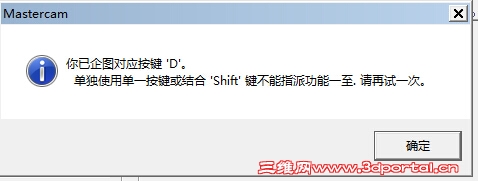

发表于 2014-7-22 09:14:48 | 显示全部楼层 |阅读模式 来自: 中国广东深圳
mastercam x5 的单键快捷键怎么设置 ,总是提示要组合键的。

手动修mastercam.kmp
. w$ i& W9 W  Z. C为什么要单键?直接点击不好?

先组合,然后编辑成单字母键

用最简单的方法 ,如楼上所说的,首先配置快捷键保存,然后打开mastercam.km,进行编辑,比如"Alt+P"打印预览快捷键,把(alt+)这几个字符删除保存即可。$ V1 ^& M1 t. F/ l* E  L* l
单键最好不要重复哦。否则也是无效的。祝你好运。
