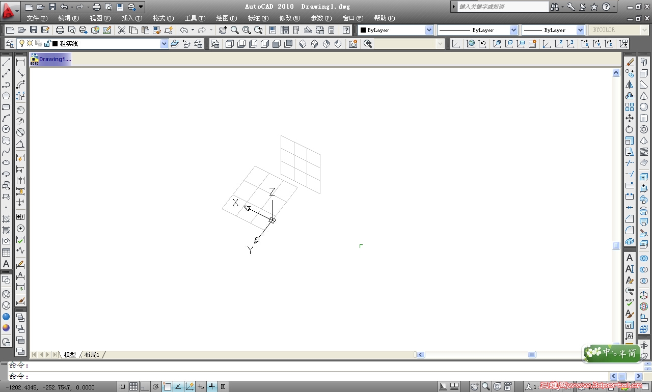

 楼主| 发表于 2014-7-24 12:59:11 | 显示全部楼层 来自: 中国辽宁营口
woaishuijia 发表于 2014-7-23 19:08 static/image/common/back.gif
9 m% R, {* I& I$ W  i6 I版主您好!我打开您的附件之后是这样的啊?

发表于 2014-7-24 13:14:43 | 显示全部楼层 来自: 中国辽宁抚顺
kuangben8 发表于 2014-7-24 12:59 static/image/common/back.gif
) A' x2 c% g) H: e7 ?版主您好!我打开您的附件之后是这样的啊?
: F4 T' |: ?! U+ r5 x) c是的,用CAD2015导入的,导入后发现其中只有一个块参照,块中也只有一个曲面,保存为DWG文件的大小也只有83K,与原文件的20多M大相径庭,应该是丢失了大量的数据

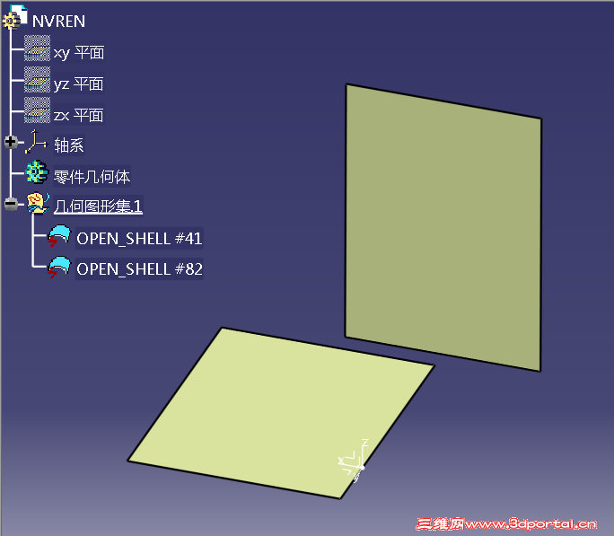

发表于 2014-7-24 15:43:40 | 显示全部楼层 来自: 中国江苏苏州
woaishuijia 发表于 2014-7-24 13:14 static/image/common/back.gif6 D4 h1 q  F- `# r0 u; [# y- h' u' h
是的,用CAD2015导入的,导入后发现其中只有一个块参照,块中也只有一个曲面,保存为DWG文件的大小也只有83K, ...
- n: L. p% F2 L1 `) d) c2 ~  T
应该没有丢失,这个STP本来就是这样的就两个平面片体。我用CATIA打开也这样。- P/ J6 L9 _' ?4 B6 j$ K
