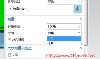

同样的图形,在Mastercam下面分析是50度,在ug下分析是40度,正好互补,怎么回事,我初学者请指点,谢谢

检查一下两种软件分析元素的方向,

好像不一样,元素方向能改吗?

, ?, F5 j6 Q$ ~7 K' G可以的,ug里面可以直接点的。8 ]; H" C* e  N5 [

哦  修改内外角
