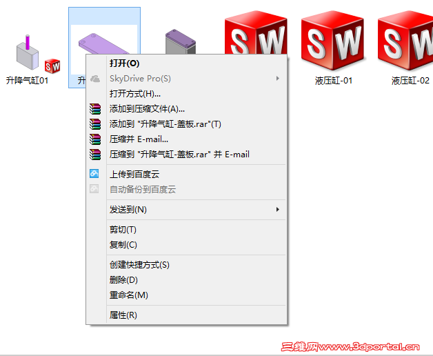

发表于 2014-7-24 10:56:41 | 显示全部楼层 |阅读模式 来自: 中国北京
4 E0 x0 Z9 k- |. B1.鼠标右键“打包”、“重命名”突然没有了,昨天都还好好的。! H) }  a/ b& n$ c
2.SW零件缩略图显示也不正常。- n1 G1 A! A9 f# ~1 B  w
9 e" @  N/ R  F1 K7 G
/ K( I8 h8 j9 ]& r2 ^! P" G3 T6 O/ n. Q/ C! i# P
大家帮忙看看,谢谢!) k6 H8 y, H/ j( \: z" l; r  o

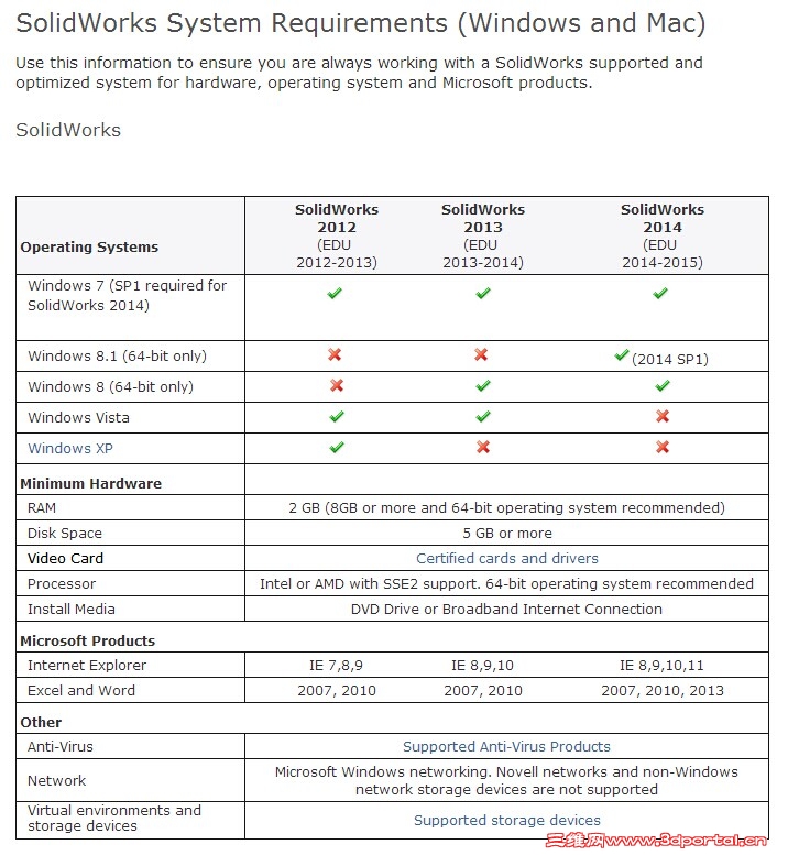

发表于 2014-7-24 18:57:10 | 显示全部楼层 来自: 中国广东东莞
SolidWorks 系统要求
5 K+ Q& i, U2 s sw系统要求.jpg $ b9 n! {$ {) G% ]0 P7 g5 ~* n
 楼主| 发表于 2014-7-24 20:47:50 | 显示全部楼层 来自: 中国北京
关西无极刀 发表于 2014-7-24 17:31 static/image/common/back.gif' T+ G- C! f  Z( {
SolidWorks Explorer  重新安装一下
& V$ H$ a; U/ u; b; Y/ m8 Q+ |' S昨天都有的,今天打开就没了什么原因啊

& R6 v+ [, R5 i4 K$ r% q# Y% n今天重新修复了一下,还是不行!有没有其它什么办法?

发表于 2020-3-12 12:29:27 | 显示全部楼层 来自: 中国江苏常州
右键点击任意一SolidWorks文件,选择属性,把打开方式由SolidWorks20xx更改为SolidWorks Launcher,问题即可解决。
