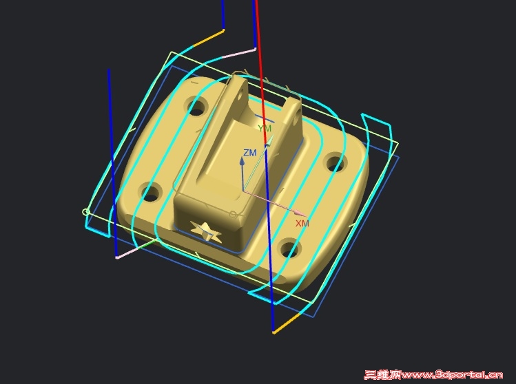

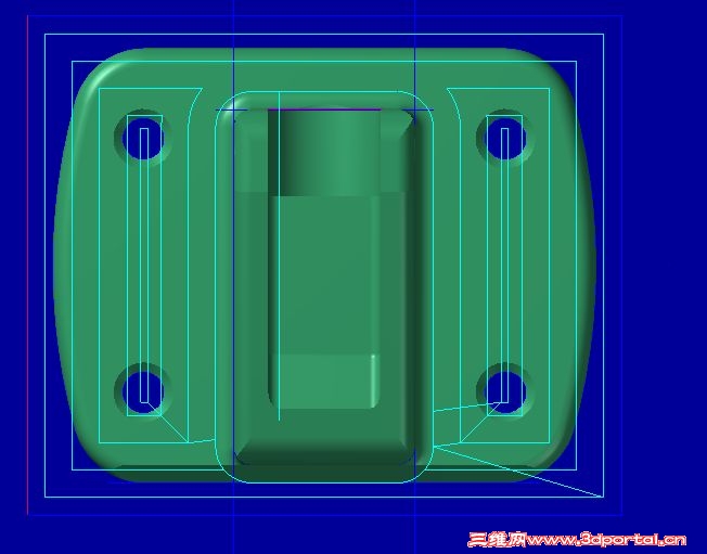

请教高手一个问题,我用ug编的外形铣削刀路两端有空刀,浪费时间,我在mastercam用挖凿编了效果挺好,如图比较1 Y' C( a" r9 N! K* w3 |+ N
不知ug怎么编写程序呀,急呀8 [, ^! s1 d6 O, t

ug刀路有点偷懒的感觉,你没给它定义好完整加工想法它就忽略不走,如果用ug加工外边预留边框模型的话,它不会在外边垂直多走刀路的,只会在刀具能走的地方走下去,如果这样的话外边框形成内斜口,ug又不识别外框预留,这样就出行撞刀现象,一般我在外边加个面才能避免不出垂直刀路,mc就省事

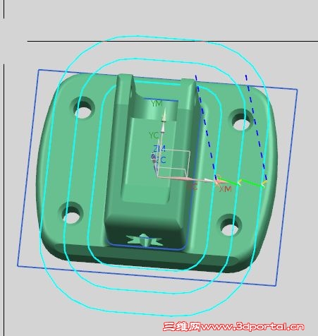

定义毛坯就可以了

你选的操作就是要这样去执行的呀!这个效果你看一下怎么样。

. r8 r* Z5 u+ \% V( d5 L* o2 ?  ~看着比我的刀路好得多,没有抬刀吗,一次铣削完成。
- D3 c* i0 ?1 q& y! e$ @
当然是一次完成,设置的关系,
