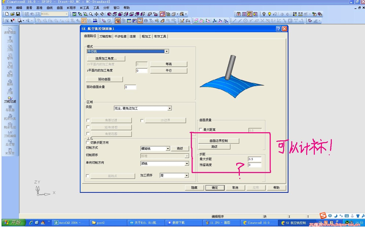

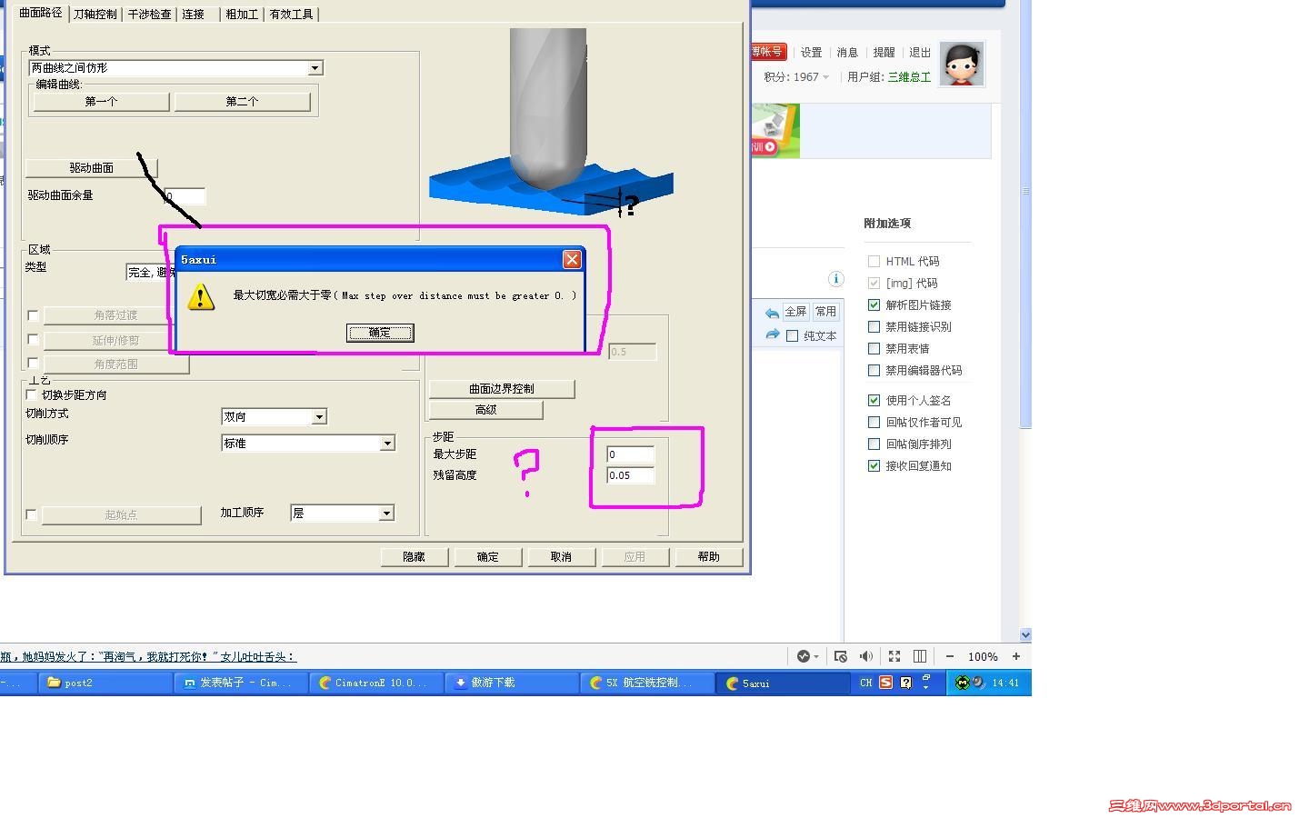

关于E10、E11航空铣削曲面精度定义的问题,如附图,当曲面精度控制方式使用残留高度选项时,最大步距输入框就变0,程序不计算,报警!!曲面精度控制方式若改为最大步距,则残留高度自动变为0,(应该说也不正确)但程序可以执行计算,不知哪位朋友遇到过,是软件的BUG吗?在E10、E11都是这样!!2 s9 J0 |! v! d$ y& Z, C8 I

你用球刀就行,不支持平刀和牛鼻刀

这两个参数是相对应的   和3轴刀路一样
5 V: n; `& H" |2 P1 s* Y区别在于平刀时航空铣不计算残留高度
发表于 2014-7-27 11:54:45 | 显示全部楼层 来自: 中国浙江绍兴
这两个参数是相对应的   和3轴刀路一样  : `3 G/ e9 d7 x3 l# b. A
区别在于平刀时航空铣不计算残留高度

谢谢指点!!!,只注意这个参数,没注意是平刀了!!" r; W; Q8 [. ]5 [3 N
