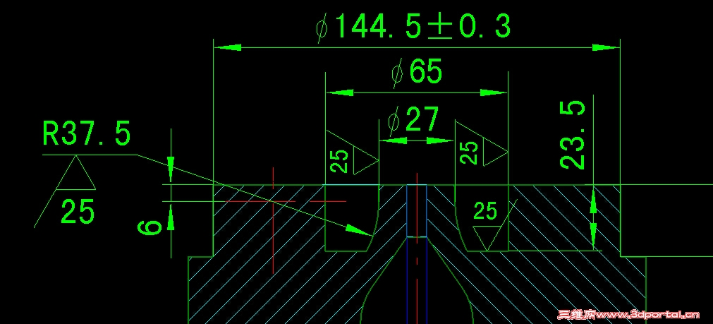

" I9 e' ~( ]% R* X- ?' n  w如图所示,为我司加工的一个零件,QT700-2,硬度相当于调质45钢,目前存在的问题是,想在车床上加工,但是没有合适的端面槽刀,车间的工人手磨了一把刀,刀根本就扎不进去,目前样品是在立加加工的,效率很低,而且很费刀,各位高手有没有好的加工方案,或者好的刀具方案,请不吝赐教,谢谢- x  F; r2 D+ a/ m1 M& y

建议批量加工先在普车上切直槽,再在数控车床上分多次走刀切圆弧部位。
: ^, Y* s7 r& P# j2 j! s. F因为槽太深,不可能用成形刀一次成形切圆弧。因为切削部分太长,刀尖容易振动造成不好车。

不知道可不可以在数铣中先铣出矩形截面的沟槽,后R37.5用两轴半走出来

在车床上用套料钻切成直槽,再将内圆面车成圆弧形,较省功。

你这个不算问题,槽比较宽也比较浅,用套料钻+特制车刀,我们加工的槽又窄又深,有时候确实很头痛。
