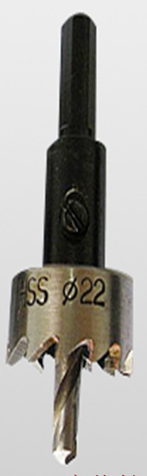

我要用台钻加工直径22的孔,工件为厚度5的铝板。我的台钻钻夹头最大装夹直径是13,有什么办法让我这台台钻能完成此项加工。$ C% N' i$ U! h% `! v0 v, A7 V0 y/ c
如果用如图所示的薄板开孔器行吗?说明书上写此种开孔器最大是加工厚度为2的板料,如果加工厚度为5的板,当心废料卡在钻头内,难以取下。- J( @8 Y6 j) C7 g6 j- {

可将锥柄处直径车至13。

钻铝板应该可以,最好在开孔器内装一个蝶形弹簧,便于废料自动排出。

台钻的功率较小,进刀要慢并要有停顿,使断屑容易。
% I- F* E6 O3 g' m. I可以预先在套料钻端面打2个小孔,方便将废料顶出来。

1  钻柄可以磨细。
0 ^) a" _' [2 G2  开孔器内圆修磨成喇叭口状,切出的铝片呈锥状,可自动掉下来。

或者做转接夹套
