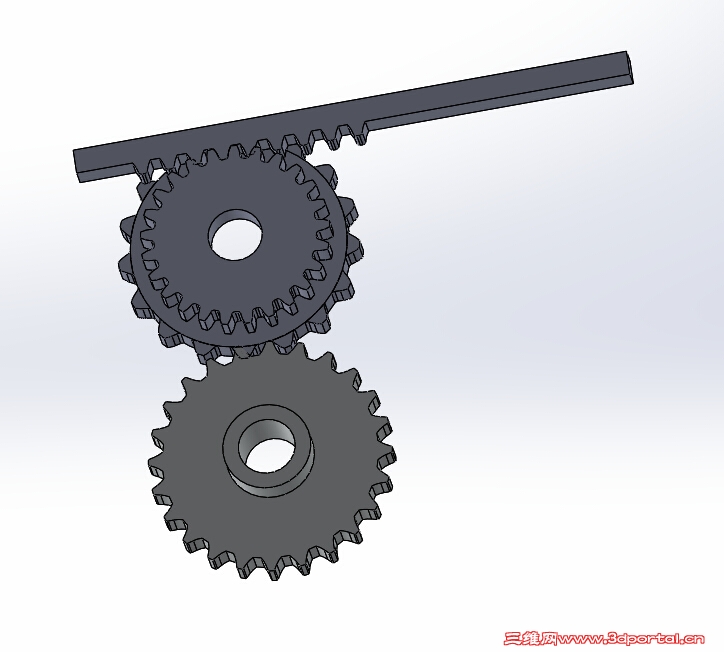

本人不会齿轮配合,已知中心距在17,齿轮直径在17-18,做成塑料圆柱直齿轮,如何画,能提供三维更佳,谢谢,在线等.真心求助,不要笑我

方法很多,1,用插件,geartrax,2,用曲线方程,网上搜搜,3,用CAXA生产齿轮轮廓线直接拉伸……,2 Z; F7 s1 q7 C7 \; T! x3 A6 R3 ?
配合,取中性面重合,后压缩,然后齿轮配合取速比!

用万迪工具箱...有自动齿轮生成工具

         学习运用SOLIDWORK精确的绘制齿轮的方法
7 C5 B. `0 j  ]! S0 p) U有许多人还不知道怎么运用Solidwork去绘制比较逼真的齿轮。其实SW绘齿轮是比较简单的了。在机械制图中我们都学过怎么用手工去绘制齿轮的方法,在SW软件里也是一样的运用;也许多人都已忘掉手工是怎么绘制齿轮的了,没有关系了现在我带大家回顾一次吧!" X% ]% N/ H+ l+ k
% Z: D) Z+ U: L0 h第一步:要是设计齿轮的话必须掌握齿轮的相关知识(查看相关书籍),下面是齿轮的一些常数关系式:! s3 i1 ]' X4 A; T) `. |' Y! b6 l
基 本 参 数: 模数m 、齿数Z' ]9 d  r" x& t4 B! ?& k4 }, @  p& B
名    称        符  号        计 算 公 式/ C8 b$ K( J; R% O" U1 Y
齿 距        P        P= π m6 K2 d, r, [2 F" s! |+ n
齿 顶 高        Hα        Hα= m$ G9 M* F/ z+ m& |+ v: ~! x
齿 根 高        Hf        Hf= 1.25 m
! i. G  ~6 j6 Q4 w" h1 U5 k齿 高        H        H= 2.25 m
5 ]# r0 A* m1 q& M分 度 圆 直 径        D        D= m Z1 z5 l& @$ w* I) \  p4 C
齿 顶 圆 直 径        Dα        Dα= m ( Z +2 )
$ U6 P4 {' {! @1 S+ c, X* m齿 根 圆 直 径        Df        Df= m ( Z -2.5 ), B5 [% x0 Y. M; M
中  心 距        a        a= D1/2+D2/2=½m (Z1+Z2)
" B! d1 S, S0 g- J6 y6 ]- a4 M基 圆        J        J=COSθ*D% V5 Z! y' _# D
说明的就是: COSθ,这里的θ就是压力角、我国规定的标准确性压力角θ=20º。                              2 H8 M% {* a! T* @; E5 r
+ }4 h& A# u/ L1 D第二步:根据公式就可以自己设计齿轮了,我们假设: 模数m =1.5、齿数 Z =40、COSθ =0.94、那么分度圆的直径D =60、齿顶圆的直径Da =63、齿根圆的直径Df =56.25、& s/ ?4 i7 w: i2 E! M3 w6 Z3 S, b
基圆的直径J =56.4、在SW中绘草图如下:; e4 W; Y9 P; P: w) ]9 @
图中说明一下:这图中的基圆Ø56.4和齿根圆Ø56.25尺寸比较接近,在图中不易看出、请放大就能看清楚,为了区分基圆为构造线及虑线: + ]6 Y7 L, Q6 c5 z
画                         左图绘法如下:(1)连接OA并取中心点O1为圆心,O1A为半径作弧交于基圆于B点。
+ p5 M+ u& ?5 y5 U& w) y& S5 P(2)以B 点为圆心,BA为半径作弧,在顶圆与基圆之间得到CD弧。即为所求齿形的一部分;
. n7 l7 E0 T; I& b, l/ W- L (3)在基圆与根圆之间,没有什么要求、只要作径向线就可以了;并以r=0.2m (m为模数)的小圆弧与根圆光滑相连即可得到半边齿形。
9 \8 Z5 `2 s: t' |$ q8 D注意点:做到这一步时,大家有没有发现到r=0.2m不能被执行,我们要在这里用剪切命令把基圆剪掉还要把根圆也要剪掉一部分;这时我们以然不能圆弧,我们只有不作基圆与根圆的径向(如果作了再把它删除掉)。直接弧CD与根圆作r=0.2m的圆角就可以了。% R! }7 R# k. x! q* K# `
大家知道为什么会出现这种现象呢!这里面可有很深的机械专业知识在里面哦!!大家只要深入的研究下去就会发现模数m、齿数Z、基圆J以及根圆的关系。设计可不是乱来的哦!!!要是不想自己研究一下,那就在网上找问答吧!
. I/ r  }) o9 b(  (4)画好了齿形的一半,另一半用镜像命令可以了;先要作好齿距的弧线360º/40等于9º再取弧度的四分之一就是另一半弧了(见左图),再把一些不要的线全删掉。1 D( j5 Q$ W6 n  c4 w. w
2 ?0 m0 _0 Q& O4 P- G(5)运用SW草图中的圆周阵列命令,只要输入数量为40、角度为360°、在相等方框选上、在重复的项目里能看到要复制的对像了,阵列好后把不要的线剪掉;如下图:

用geartrax最准确,专业solidworks插件!楼主把齿轮参数传上来好了!

如果你要的齿轮是标准模数的话,可以使用软件自带工具TOOLBOX,直接在装配图中拉入你要的直齿轮,修改参数就是你想要的。如果要的非标齿轮的话 就比较麻烦
